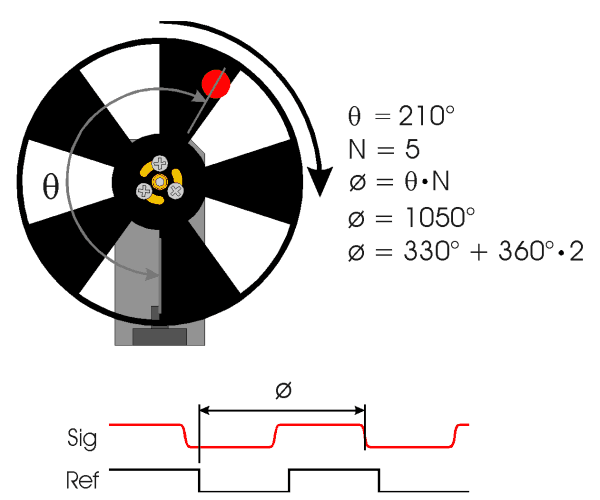

Beschouw de volgende afbeelding van een chopper wieltje.
en de volgende timing
Het toont drie verschillende licht bundels (A, B en C) die worden gechopped door een chopped schijf met 2 gleuven.
Een opto-schakelaar aan de onderkant van het chopped wieltje produceert het referentiesignaal.
In jou uitvoering is dit de 50 Hz afkomstig van de transformator die in de uitlees kast gebruikt wordt om synchroon te demomuleren dit gebeurt d.m.v. een fase gevoelige detector ( lock in versterker )!

Het laatste stukje ik ben voor de helderheid uitgegaan van een wieltje met 5 sleuven !
Vanwege de grootte van de straal en de tijd die de schijf nodig heeft om deze te passeren, verandert de sterkte van het uitgangssignaal niet onmiddellijk van nul naar volledige uitvoer.
Het referentiesignaal wordt geproduceerd door de elektromechanische triller en heeft in jou situatie een sinusgolf.
Zoals duidelijk te zien is, beïnvloedt de positie van de optische bundel die wordt chopped ten opzichte van de chopped schijf direct de faserelatie met het referentiesignaal. Bij inspectie is het gemakkelijk te zien dat voor de schijf met twee sleuven een lichtbeam op positie A in fase zal zijn met de referentie.
Evenzo zal die op positie B 90 ° uit fase zijn en die op positie C zal 180 ° uit fase zijn.
Meer in het algemeen kan het faseverschil tussen het referentiesignaal en de te choppen bundel worden berekend met behulp van de volgende vergelijking:
Beschouw als voorbeeld de schijf met 5 sleuven die hieronder wordt weergegeven met de optische straal op 1 uur:

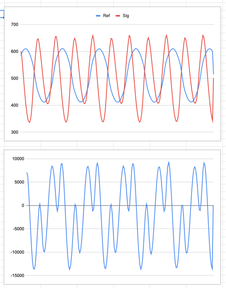

Ik heb een nieuwe simulator bedacht; twee leds antiparralel op het 50 Hz signaal welke een LDR die er boven hangt belichten. En dat lijkt in de spreadsheet te werken
Het idee was dan van het begin af aan goed, de simulatie niet.
Schema (ik bouwde het op op de plek van de referentie op het breadboard, sorry als het verward. De oude simulator geeft met de pot in het midden de referentie):
Signalen zoals ze binnen komen, en de vermenigvuldiging van beiden na aftrek van de gemiddelden, die overigens niet gelijk waren (500 en 514). Dit was met de lamp boven mijn bureau uit, maar niet echt in het donker.
Dus inderdaad 100 Hz, met grote en kleine halve periodes afhankelijk van welke led sterker gezien wordt.
En dan wat bewegen met de LDR geeft:
Het lijkt in ieder geval gevoelig te zijn. Dit is een leuk experiment

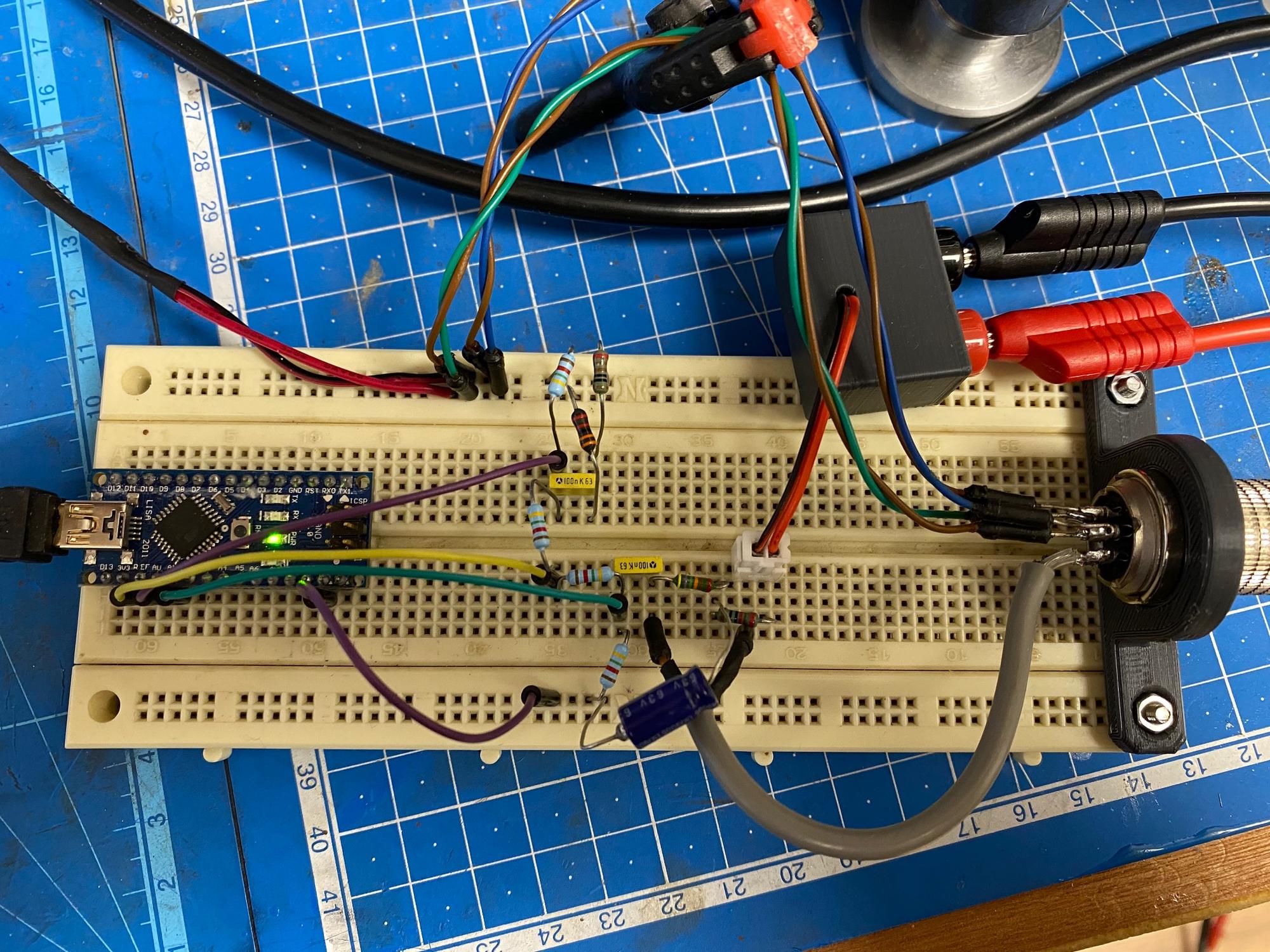

Ik had nog even het schema van Aart aangesloten zodat de Arduino ook het referentie signaal kan lezen en onderstaand is het resultaat.
Buiten dat de code dus niet juist is zie ik dat het referentie signaal buiten het bereik van de ADC valt?
Kan dit komen doordat ik 1,2Mohm weerstanden heb gebruikt in plaats van 1,8Mohm en dus de spanning niet genoeg naar beneden heb gehaald naar het niveau van het meet kanaal?

Volgens mij zit er een foutje in de opbouw, en zitten de gnd van de referentie spanningsdeler en de Arduino + meetschakeling niet aan elkaar. Alles moet dezelfde gnd gebruiken.
Als het referentie signaal dan nog te groot is dan moet het meer verzwakt worden. Dat kan door de weerstands deler voor de condensator aan te passen.
Ik kan de waarden van de 1% weerstanden op de foto niet comfortabel lezen, maar de onderste moet kleiner en/of de bovenste groter.
In geval van problemen is het vaak praktisch een schets te maken van de bedoelde opbouw. Wat voor transformator wordt overigens gebruikt voor de 50Hz voeding?

@Aart, je hebt gelijk en heb de opstelling wat veranderd. Ik krijg nu de netjes 2 signalen binnen en kan zien dat het veranderd mbt de verandering in de collimator. De Arduino plotter is volgens mij ook vrij nieuw? vanaf versie 1.6. 6 hebben ze deze toegevoegd. Had het ook nog nooit eerder gebruikt. Ik heb wat foto's van de transformator toegevoegd, het is de transformator die door Hilger & Watts gebruikt werd om de lampjes aan te sturen, leek me mogelijk dat ze dezelfde trafo gebruikte voor de uitleeskast en volgens mij is dat ook zo.

Ik heb intussen een werkende opstelling met mijn ledjes en ldr;

Hallo Aart,
Ik heb de sketch even snel uitgeprobeerd, en het lijkt te werken. Echter zit er nogal wat ruis op de lijn en hij onderscheid niet naar welke kant van de 0 ik ga met de collimator. De waarde word altijd minder als ik met de collimator een meting naar boven of naar beneden doe.

Hallo Henk,
Hoe gaat het met je voet? Heb weer wat foto's toegevoegd waarin je kunt zien wat de scope en de Arduino doen in relatie met elkaar. De metingen van de collimator zijn van de 0 naar +10 boogseconde en van 0 naar -10 boogseconde.
32 euro is nog wel te doen, maar als het goedkoper kan is dat natuurlijk beter.
Ik ben nog steeds met de arduino code bezig maar kom er nog niet echt uit.. heb Aart's code wat opgeschoond maar ik krijg het nog niet voor elkaar om de waardes naar boven of naar beneden te laten gaan zegmaar.
Ik ben ook een trail versie van Matlab aan het proberen, ziet er interessant uit vooral het simulink stukje. Is lekker makkelijk programmeren
Alleen dat wil ook nog niet echt lukken haha, frustrerend maar we komen er wel!
[edit] wat je in de serial plotter van de arduino ziet is wat er bij de input pins binnen komt, dus er zijn daar nog geen berekeningen overheen gegaan.
En wat ik dus niet zo goed snap ik hoe je met het bereken van het gemiddelde dus kan zien naar welke kant de collimator meet. Want het gemiddelde zal dan altijd minder zijn aangezien de sinus aan de hoge of lage zijband dan kleiner is en word door het berekenen van het gemiddelde dus altijd kleiner. Of zie ik dit verkeerd?
Mijn voeten zou ik graag buiten dit topic laten
Maar dat zijn nette metingen.
Wat mij als eerste opvalt is dat er weinig 100Hz te zien is. Dit zou kunnen wijzen op een probleem in de collimator. Bijvoorbeeld in dit lichtpad. Een verkeerd lampje met een verkeerde vorm van de gloeidraad of de gloeidraad op de verkeerde plek, reticule beschadigd, alignment van beide reticules, focus van beide, etc. Het signaal lijkt meer op mijn eerste simulatie.
Zelfs een gare LDR of aansluiting lijkt mij niet uitgesloten, maar dat is eenvoudiger te testen. De interferentie blijft naar mijn idee wel hoog, heeft u al ergens anders en/of in het donker getest ?
Wat voor fout het effect geeft dat het signaal na demodulatie bij wegdraaien van 0 altijd omhoog gaat kan ik helaas niet beredeneren.

Ik heb even wat dingen geprobeerd, in het donker en gedraaid met het lampje.
Maakt in beide gevallen geen verschil. De interferentie komt denk ik door wat stof en dergelijke in de collimator, dat zie ik ook door de het occulair. Maar dit zou toch niet heel veel verschil moeten maken om te bepalen of het werkt of niet?
Als ik in de collimator kijk naar de soldeerpunten van de vibrator en LDR zien deze er nog goed uit, ook is er niks veranderd aan de allignment van de vibrator en LDR, het spul wat ze over de schroefjes hebben gedaan zit er nog steeds en is niet beschadigd. Als je begrijpt wat ik bedoel.
Heb ook getest of er misschien ergens een kabel breukje zit, en gekeken of de vibrator ook echt vibreert. In beide gevallen lijkt dit ook goed te werken?
Het zou super zonde zijn als blijkt dat het kapot is want ik denk niet dat ik zoiets zou kunnen maken
Ik kan de collimator dan nog wel gewoon gebruiken gelukkig maar ik mis dan wel een stukje.
Ik zal proberen de opstelling met de led's te maken, als het goed is heb ik nog ergens een ldr liggen.
Hoe kan ik de ldr in de collimator het beste testen?
Heb wat fotos's van de binnenkant toegevoegd, echter zijn deze niet echt super scherp of in hoge resolutie.

Hallo Henk,
Met deze opstelling krijg ik ook gewoon de kruishaar terug die vanuit de collimator word geschoten. Ook veranderd de meting als ik met de spiegel beweeg, dus de collimator werkt gewoon. Ik heb er ook mijn vlakplaat mee gemeten.
Of is dit niet wat je bedoelt?
Ik heb ook even de "schoorsteen" waar het lampje in zit uit elkaar gehaald en uiterst voorzichtig schoongemaakt. Ziet er goed uit, denk niet dat hier iets mis mee is.
