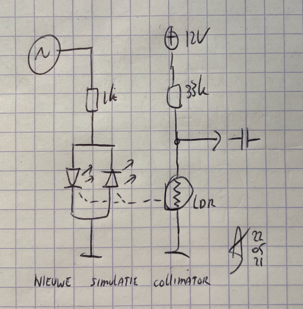

Stel dat het uitgangssignaal van de voorversterker ( kan ook in de Arduino )....... de op-amp-uitgang is:
vB(t)=Bsin(2π fint+ φ) dit signaal wordt vermenigvuldigd met het ingangssignaal Asin(2π fint) wat geeft:
vC(t)=Asin(2π fint) x Bsin(2π fint+φ)= 1/2 ABcos φ - 1/2 ABcos(4π fint+φ)
Hierin is A) de ingang van b.v.b. de ( Op amp ) en tevens het stuur component van de vermenigvuldiger in jou situatie de gemoduleerde L.D.R. stroom ....
Hierin is B) de ingang van de vermenigvuldiger uit de ( Op amp )...
Hierin is C) de uitgang van de vermenigvuldiger naar het laagdoorlaatfilter...
De eerste term is DC, de tweede term heeft echter tweemaal de ingangsfrequentie.
Daarom kan een smal laagdoorlaatfilter de tweede term verwijderen en hebben we: vD(t)= 1/2 ABcos(φ)
Als we aannemen dat de op-amp geen vertraging introduceert, d.w.z. φ = 0, krijgen we vD(t)=1/2 AB.
Zoals je kunt zien, is de output van het laagdoorlaatfilter evenredig met de amplitude van het signaal op knooppunt A en kan het worden gebruikt om de waarde van de sensor ( L.D.R. ) te meten.
De bovenstaande methode heeft drie voordelen:
1-- De frequentie van de sensoruitgang kan voldoende hoger worden gekozen dan de 1 / f hoekfrequentie.
2-- Het filter werkt op de laagst mogelijke frequentie en daardoor is het te dissiperen vermogen het kleinst.
3-- Het filter heeft geen frequentie-afstemcircuit nodig.
