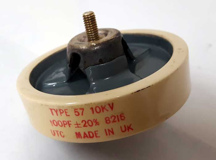

'Door-knobs' zijn nogal kostbaar, reken zo'n € 20,- voor een 6kV exemplaar op een beurs. Als je daar 150 stuks van nodig hebt.....
Ze worden meestal in een spaningsvermenigvuldiger gebruikt.
Zonder door knob kom je er ook. Je zult dan alleen de ingangsspanning wat lager moeten kiezen. Om een bepaalde uitgangsspanning te bereiken moet je dan meer trappen hebben.

Bij Baco hebben ze zo een 10kV/100pF 'door knob' te koop voor €9,95 inderdaad:

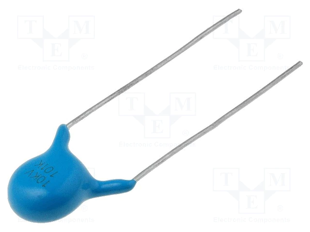

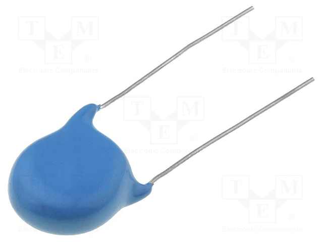

Knap prijzig, zeker als je ziet dat een normale THT variant met dezelfde ratings bij TME minder dan €0,60 kost:
Link
Een 10kV/2n2 kost een heel redelijke €1,30:
Link
Wellicht zijn die 'door knob' modellen voor 'high reliability' toepassingen of zijn die ratings zoals bijvoorbeeld X- of Y-condensatoren, waar de werkelijke DC spanning die ze kunnen verdragen een ordegrootte hoger is dan de aangegeven nominale spanning. Anders kan ik het formaat niet echt verklaren.

Die doorknob modellen zie je veel in professionele hoogvermogen radiozenders. Vandaar dat Baco ze heeft.
Boven de paar kilowatt HF kom je al gauw op die doorknob condensatoren uit in je tuner als je een 'te korte' antenne gebruikt, of in je buizen eindtrap.
Bij spanningen van enkele tientallen kV zijn de krachten op het diëlektricum van een condensator bijzonder groot door elektrostatische aantrekking tussen de platen.
Bij veelvuldig laden en (puls-)ontladen krijg je een constante verandering van de krachten op het diëlektricum dat daardoor in het slechtste geval kan barsten of zelfs verbrijzelen.
Gewone keramische condensatoren zou ik dus niet voor een Marx generator gebruiken. Het zal wel werken, maar mogelijks niet lang.

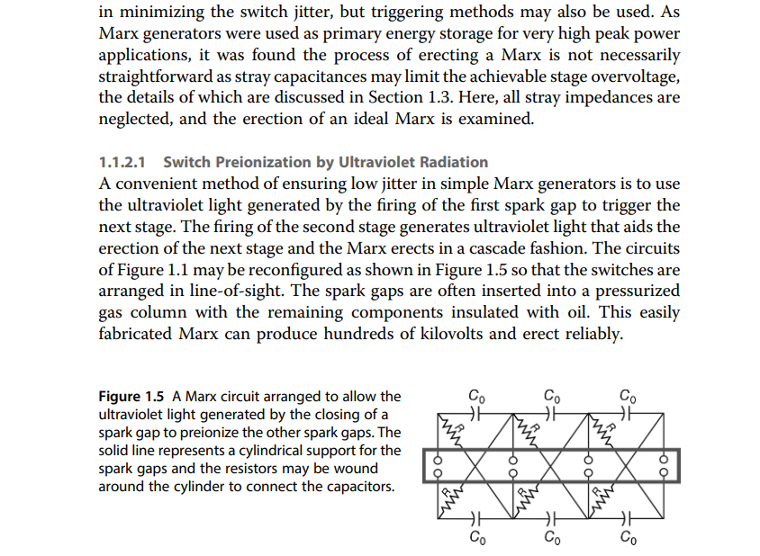

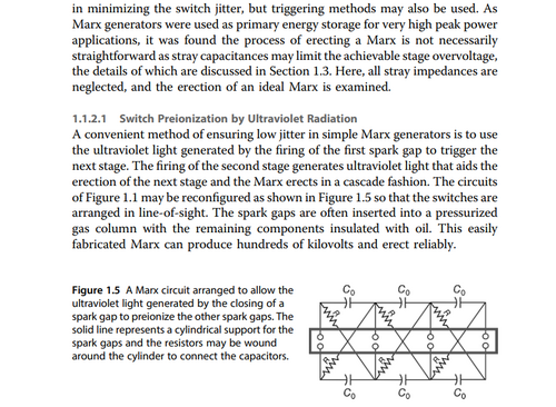

Bij een 'echte' Marx-generator worden de eerste een of twee vonkbruggen getriggerd (met een extra elektrode, of door bestraling met ioniserende straling zoals UV-licht). De andere vonkbruggen slaan dan verder 'vanzelf' over door overspanning.
Voor eenvoudigere Marx-generatoren wordt vaak geen triggercircuit gebruikt, maar wacht men gewoon het doorslaan van de eerste vonkbrug (en meteen daarna alle andere) af.
Om weinig jitter en dus een steile, hoge puls te krijgen, moeten de vonkbruggen wel zo snel mogelijk na elkaar doorslaan. Daarvoor zijn grote, goed bepaalde overspanningen nodig.
Dat lukt door zelfinductie-arme condensatoren te gebruiken, en de parasitaire capaciteit overal zo laag mogelijk te houden.
Dat is kostbaar, en voor eenvoudige Marx-generatoren daardoor vaak niet te doen. Wat echter wel werkt, is met het door de overslag ontstane UV-licht de volgende vonkbruggen te belichten, waardoor die ook weer doorslaan en de volgende belichten, enzovoorts.
Om dit te bereiken, wordt de generator zo gemaakt dat alle vonkbruggen elkaar 'zien', bijvoorbeeld door ze bij elkaar in een buis te plaatsen (onder hogere druk, om voldoende doorslagspanning te krijgen). De overige onderdelen kunnen onder olie gezet worden, want die hoeven elkaar niet te zien.
Voorbeelden (pdf, 119 kb) (Lehr, Ron: Foundations of Pulsed Power Technology, 2017)

GD heeft blijkbaar nog nooit van UV triggered spark gaps gehoord, wat helemaal niet zo ongebruikelijk is voor het snel schakelen van hoge spanningen (enkel kV en hoger). Ik heb het laatst nog gezien bij een spark chamber muonen detector.

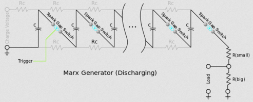

Ik verwijs naar de tekening van Kruimel.
We laden alle condensatoren op tot iets minder dan de doorslagspanning van de vonkbruggen.
Na een oneindige tijd hebben alle condensatoren dezelfde spanning en die is gelijk aan iets minder dan de doorslagspanning.
Laten we aannemen dat deze spanning 10kV is, dus alle condensatoren zijn opgeladen tot 10kV. Er loopt geen stroom meer, dus alle onderkanten van de condensatoren staan op aardpotentiaal en zijn dus nul Volt.
Nu ontsteken we de eerste vonkbrug.
De eerste condensator "C" staat nu parallel aan de onderste weerstand "Rc".
De spanning op het eerste onderste knooppunt "Rc - Spark Gap Switch - C - Rc" was nul Volt en wordt 10kV, nl de spanning van de bovenkant van de eerste Condensator. Alle knooppunten rechts van dit knooppunt staan ook op een spanning van 10kV tov aarde, want nog geen van de andere vonkbruggen zijn ontstoken.
De bovenkant van alle condenstoren wordt met 10kV opgetild tov aarde en staat dus 20kV tov aarde. De spanning over de tweede vonkbrug was eerst 10kV - 0V = 10kV en na ontsteken wordt de spanning over de tweede vonkbrug 20kV - 10kV = 10kV. De spanning over de tweede vonkbrug wijzigt niet door het ontsteken van de eerste vonkbrug.
Zodra de eerste vonkbrug ontstoken is begint de linkercondensator zich te ontladen over de onderste Rc en de rechter condensator over de bovenste Rc.

Zodra de eerste vonkbrug dan ontsteekt is de situatie zijn zoals je beschrijft. Als er echter een kleine capaciteit naar aarde is vanaf de derde condensator of hoger is dat misschien voldoende om een spanningspiek te genereren die één van de volgende vonkbruggen ontsteekt. Er van uitgaande dat alle vonkbruggen al dicht bij onsteken zitten zou er slechts een kleine verstoring nodig zijn.
Dat heb je best goed gezien, de "cascadeverklaring" klonk zo logisch dat ik er nooit bij stilgestaan heb dat het eigenlijk niet logisch was dat de andere vonkbruggen ook zouden ontsteken. Op dit punt moet ik je een uitgewerkte verklaring schuldig blijven... :X
Ik verwacht eigenlijk ook dat de parasitaire capaciteit er iets mee te maken heeft, want anders zou de spanning over de 2de vonkbrug inderdaad niet toenemen wanneer de eerste doorslaat.
Zonder een dergelijk effect zou het geheel m.i. nooit kunnen werken als alle vonkbruggen identiek zijn; immers, de onderste condensator zal altijd verder geladen zijn dan de bovenste, dus de elke volgende vonkbrug zou verder verwijderd zijn van zijn ontsteekspanning. Vooral als de generator spontaan ontsteekt zou dat een probleem zijn; als de onderste vonkbrug een triggered spark gap is, zou je langer kunnen wachten, tot alle condensators helemaal opgeladen zijn.

Als je naar de laatste vonkbrug kijkt, zie je meteen waar je denkfout ligt.
Stel, er zijn vijf condensatoren, geladen tot 10 kV; en vijf vonkbruggen Zie het plaatje; stel je voor dat de drie stipjes slechts een vonkbrug voorstellen.
Als de eerste brug doorslaat, zeg je, gaan de onderkanten van condensatoren 2 t/m 5 met 10 kV omhoog. Dat zou betekenen dat de spanning over de laatste vonkbrug opeens verdubbelt naar 20 kV, waardoor hij onmiddellijk zou doorslaan.
De vraag is nu echter: waarom wordt alleen over dié brug de spanning hoger, en blijft hij bij alle andere bruggen constant? Alle vonkbruggen zijn gelijk!
De bewering dat bij de andere de spanning constant blijft, is dan ook onjuist.
Het is beter, te zeggen: de vijf condensatoren, met in totaal 50 kV erover, verdeelden die 50 kV over eerst 5 vonkbruggen, en nu - nadat de eerste doorgeslagen is - over nog maar 4. De spanning per brug gaat dus van 10 kV omhoog naar 12,5 kV.
Na de tweede doorslag wordt de spanning 16,7 kV, dan 25 kV, en tenslotte 50 kV - voor zover niet lang voor die tijd de overige bruggen al gaan meedoen.
De pdf die ik hierboven linkte legt het op blz. 6 uit .
Deze denkfout is ook de grondslag van veel paradoxen en puzzeltjes over netwerken met schakelaars, of met (ook weer) geladen condensatoren.
In het geval van de Marx is de eenvoudigste fysische verklaring, dat de spanning zich evenredig over de niet doorgeslagen bruggen wil verdelen, omdat hun capaciteiten vrijwel gelijk zijn. Het is daarvoor niet nodig dat die capaciteiten groot zijn!
