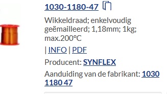

update: 2 rol wikkeldraad voor spoel van 3 ohm besteld (i.v.m. levertijd)

Laten we kijken als ik die nieuwe spoel ( met 1 mm wikkeldraad ) gemaakt heb.
