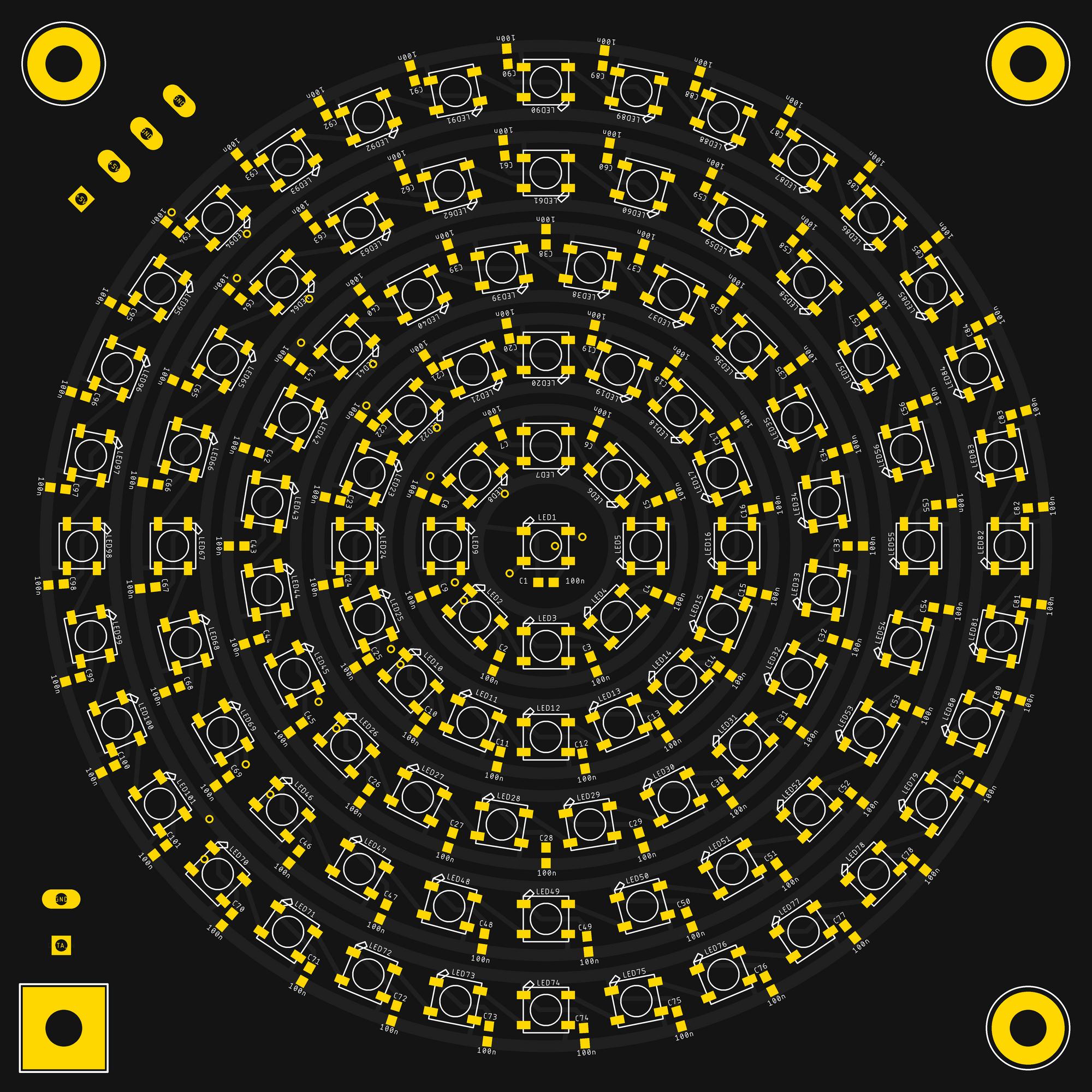

Dan nog de led. Die tssop-10 die je noemde heeft de pootjes mooi naar buiten staan. Die kan ik wel solderen. Die QFN wordt erg moeilijk. Dit lijkt op dit type led.
[afbeelding]Hoe heb je dat gesoldeerd? Heat gun?
Geloof me, QFN is moeilijker
dat heeft geen pootjes meer maar 'vlakjes' aan de zijkanten en onderkant.
Die 5050 LEDs is een soort PLCC behuizing en prima te doen met een fijne punt (een gullwing punt is nog mooier), fijn tin en eventueel wat flux en gewoon wat oefenen. Daartoe zou je je al vernielde strip kunnen gebruiken: soldeer de LEDs er gewoon eens af en er weer op en herhaal dat een aantal keer.

[...]Kan je die nog zelf solderen? Dat zijn van die dingen die de pads onder de led hebben. Dat zal via laten bestukken moeten gaan of niet?
Zo'n strip buigen klinkt wel heel eng.........
Ik ga denk ik toch liever voor de custom pcb.Wat een goede tips allemaal jongens. Bedankt voor het meedenken!
WS2812 is perfect te solderen met wat beleid. Ik heb er onlangs nog 102 in ringen gesoldeerd. Vergeet de 100n condensator niet bij elke led.
Schaeffer levert aan particulieren. Als je hun tool gebruikt, krijg je ook direct de prijs van het geheel.
Dank je wel. Geweldig. Wat een monneke werk trouwens. 102 leds
Zal een goede bak aan licht gegeven hebben!
Toch nog een vraag hoe je die leds gesoldeerd hebt. Wat ik zou proberen is
- Soldeer aanbrengen op pads van de PCB
- LED erop leggen en dan een voor een de pootjes verwarmen met de soldeerbout.
Is dit de methode?
Dank je voor de condensator waarde. Ik heb ze zien zitten en had uitgevogeld dat het condensatoren zijn. Ik wist de waarde echter niet. Ze zitten tussen Vcc en Gnd had ik toen bepaald. Correct?
1 pad met een bolletje soldeer vereren....
Dan pad verwarmen en led op z'n plek schuiven. Als ie goed ligt, verwarming weghalen. Als je niet tevreden bent over de positie kan je hem nu nog veranderen: Weer verwarmen, verplaatsen klaar.
Dan soldeer draad tegen pad en pin houden en aantikken met de bout.
WS2812 en hete lucht gaan niet samen. Als je de hete lucht warm genoeg zet om binnen redelijke termijn de boel los te krijgen, dan worden ze bruin geblakerd.
Zoals jij voorstelt, dan komt de led te ver van de print vandaan. Je zult ook lastig kunnen zien of er wel of niet een verbinding is, dus je zult regelmatig leds gaan vinden die dan nog een aansluiting missen.

Zoals rew al zegt, 1 eilandje voorzien van wat (goed) soldeer. Liefts aan de zijde dat je de soldeerbout vast houdt. Led op zijn plaats schuiven, even verwarmen. Kijken dat die goed ligt. OK dan het diagonale pad vast zetten. Eventueel nog even op het ledje duwen als je pad 1 terug verwarmt. Ben je zeker dat de led op de PCB zit. Daarna resterende pads vast solderen.
Bij het tekenen van de PCB er voor zorgen dat alle leds in dezelfde richting zitten. Anders zijn fouten snel gemaakt.
In Eagle kan je mooi een cirkel tekenen (of een deel er van) en ledjes plaatsen met de cmd-draw.ulp
Dat moet zo wel goedkomen dan! Dank je wel voor de tips.
