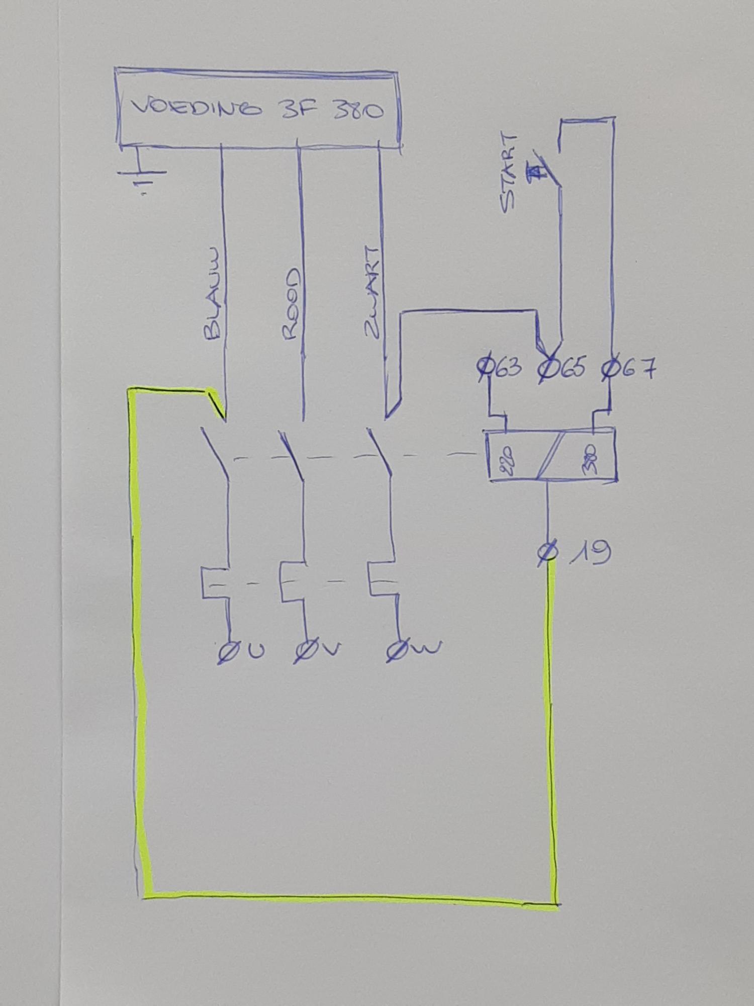

Ok, meer info. Alle metingen uitgevoerd met een DMM.
Weerstand spoel gemeten op 20k: 1.47
19 & 17 verbinding
Geen contact(piep) tussen blauwe kabel & 19
Spoel 220 &19: 1041
Spoel 380 &19: 2.52 op 20k
Spoel 220 &17: 1043
Spoel 380 &17: 2.6 op 20k
Spoel 220/380 op 18: geen meting/waarde
Vraag: hoe weet je of een eindschakelaar gedwongen contacten heeft of niet?

1. NC= Normally Closed. Je schakelaar is gesloten als hij niet diend wordt. Als de brug de schakelaar bedient wordt het contact geopend. Ook bij draadbreuk stopt de motor.
2. Van de andere kant: De rating van de eindschakelaar is 10A en je gebruikt hem voor het aansturen van een 4 polig relais. Laten we zeggen dat die 50mA gebruikt. Dan is er toch al sprake van "overkill" en hij is ook nog nieuw en niet 30 jaar oud.

Ok tot zover zijn alle metingen in orde. We weten nu dat het relais heel is en dat de schakelaar in het termisch blok in de reset positie staat.
Nu de meting nog een keer en dan met de zwarte knop ingedrukt. dan zou 17 en 19 niet meer geschakelt moeten zijn.
Had je de drukknop op de kast nog gemeten want voor zover ik op de foto kan zien moet deze gewoon werken.

Hoe moeilijk kan het zijn.. Het hele zooitje staat in serie, dus gewoon i pen van de meter op een kant van de spoel zetten. en met de ander pen gewoon gaan prikken tot waar je geen spanning meer meet. Voor hetzelfde geld is het gewoon een draadbreuk.
Knop maakt contact. Zowel bij het meten op de werkbank als na het aansluiten, er staat stroom op de gele draad naar de spoel (380) kant als ik de knop indruk.
Dacht dat het dus aan het ontbreken van contact in de eindschakelaar zou zijn (NC), dus heb ik een jump wire genaakt en alles aangesloten, helaas..... knop zet de brug nog steeds niet in beweging.
Dacht dat alles volgens de metingen ok was zoals werd gezegd. Het enige dat ik mij nog kan voorstellen, is dat de schakelaar toch anders aangesloten moet worden dan toen ik hem eraf haalde?
Gewoon doen wat ik gezegd heb.Er moet een punt komen waar je spanning meet. En als na dat punt er geen spanning is, zit daar de fout.Je moet wel durven meten onder spanning.
Beginnen bij het begin.
Leg de sturing op je werkbank.
Leg een draadje van de blauwe op de contactor naar de onderste aansluiting op de thermiek nr 19. Zie schema.
Sluit de 3x380 voeding aan.
Druk de startknop.
Trekt de contactor aan?
Weet dat je met 380V netspanning bezig bent
Begin eerst een met het kleinste circuit.
Op 4 augustus 2022 17:33:14 schreef benleentje:
Op 4 augustus 2022 16:31:29 schreef OXO:
Druk de startknop.
Bingo! Dan bedient de schakelaar daadwerkelijk de brug.
Denk twee opties nu:
1. Direct doorverbinden in de kast, of
2. De kapotte eindschakelaar verbinden op nr 19 ipv nr 18 waar ie op zat.
Voor/nadelen voor één van de twee opties?
