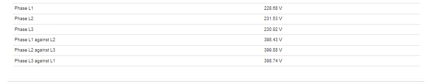

Ik heb een probleem met mijn pas geplaatste PV installatie. Vooropgesteld, de installateur is ingelicht en komt volgende week kijken. Maar hij wist op afstand ook niet waar het aan kon liggen, vandaar dat ik hier wil vragen of jullie hier iets herkennen van een oorzaak.
Installatie:
11x400wp AEG AS-M1082B-H
Omvormer: GoodWe (GW4K-DT)
Alles in 1 string op 1 MPPT.
Ligging zuid-west zonder schaduw, dakhoek van 38 graden.
Nu is het zo dat mijn installatie al wordt afgetopt op ~2800W, wat nooit het geval kan zijn. Afgelopen dagen prachtig zonnige dagen gehad zonder wolkje en je ziet duidelijk dat het vermogen ineens lineair verder verloopt na 2800W. Op dagen met zon en lichte bewolking, piekt hij soms heel even hoger naar 3000+W als er bewolking opzij schuift voor de zon waarna hij meteen weer terug naar 2800W stort.
De panelen kunnen maximaal 13.19A stroom leveren, de omvormer kan max 12.5A ontvangen. Maar als ik in de omvormer data kijk, dan leveren de panelen maar zo'n max 8A. Ik zal hieronder 3 grafieken posten van Watt, Volt en Ampere wat gemeten wordt.
:fill(white):strip_exif()/f/image/5WYCPwpAowv9jhieTJbUMpBa.png?f=user_large)
Menig kenner heeft zich er al over gebogen maar niemand weet wat er aan de hand is. Mogelijk 1 paneel kapot wat de stroom beperkt voor de rest van de string? Ik hoop dat iemand hier nog een ideetje heeft?
Netspanning icm spanningsval naar de omvormer te hoog?
Omvormer kwa configuratie ingesteld dat ie niet meer dan 12A levert?

Wat is je netspanning, gemeten op de iedere fase van de omvormer?
Mogelijk zit je simpelweg op de grens van wat het lokale net kan absorberen, zeker als er meer opwekkers op dezelfde transformator zitten.
Daarnaast is het geen zomer meer. Wp slaat op de ideale situatie en daar zit je nu niet meer op. Driekwart van het maximaal vermogen in de herfst klinkt voor mij niet vreemd, maar ik ben geen zonnepaneleninstallateur.

Nogmaals, wat is je netspanning op iedere fase?
Als je op netspanning vastloopt, dan verwacht ik wel een harde begrenzing.
Als je al op 250v zit op je omvormeruitgang dan is de kans groot dat je daarom niet meer kan leveren.
Die piekjes en rimpels kunnen dan komen door eigen lasten in huis die de netspanning wat omlaag trekken zodat je meer zonne-energie kan opwekken die je meteen verbruikt.

~230v op elke fase. Maar dat is normaal toch in Nederland?

Ja, 230v is prima. Je kan terugleveren tot ca. 250v. Kom je daarboven, dan slaat ie af of regelt ie terug.
Op 5 oktober 2022 11:23:03 schreef Deeznts:
Heb je dat daadwerkelijk gemeten, of ga je er vanuit dat dat zo is?
Dat geeft de omvormer aan op de 3 fases.

230V op de kop voor de fazes vind ik een raar getal, zo is het bij mij nu met amper teruglevering
Op 5 oktober 2022 12:39:45 schreef Deeznts:
Je zou eens moeten meten op een paar WCD's in huis en kijken wat je daar meet.
Is het systeem aangelegd door een bekend bedrijf, of waren het van die cowboys?
