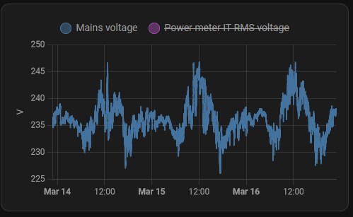

Hier in het dorp hebben bijna alle huizen zonnepanelen. Met slecht weer is de spanning 230-232V. Van de zomer ging het ruim over de 245. Bijna al mijn apparatuur is gemaakt voor 240V max. Ik zit op een boot dus voor mij was het makkelijk om er een variac tussen te hangen.
