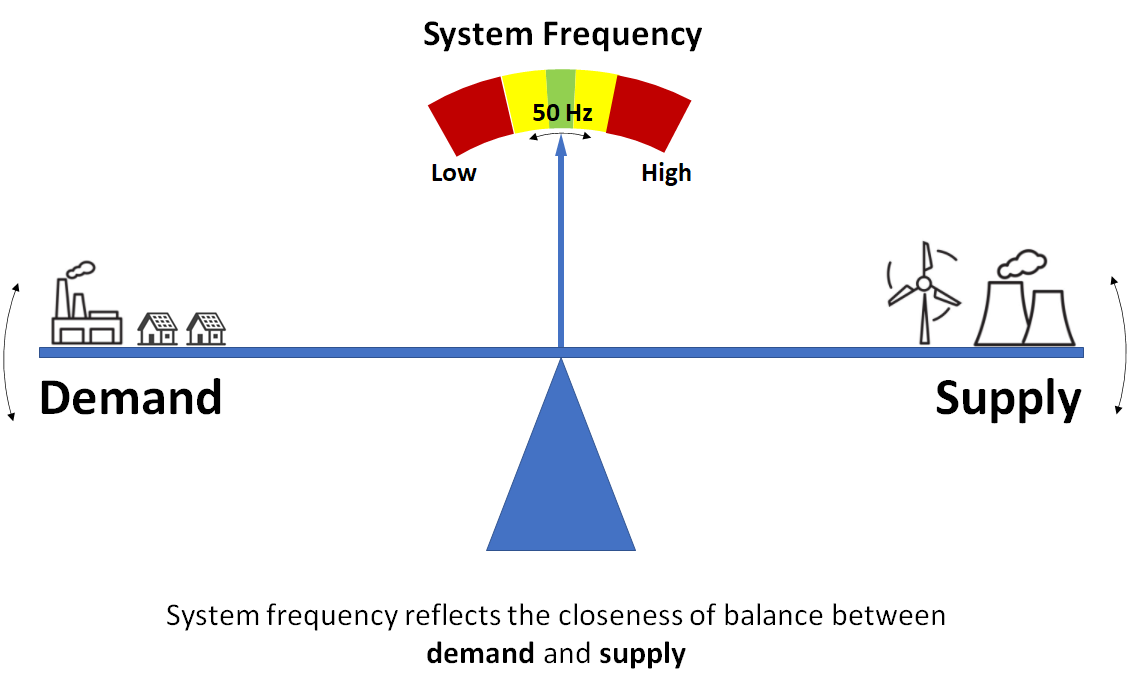

Ok, je mist een stuk fundamentele kennis van de opbouw van het elektriciteitsnetwerk. Als je daar meer over wilt weten kan ik je alleen maar aanraden je eens in te lezen in die materie, dat gaat veel te ver om in een postje hier op het forum even uit te leggen.
Maar samenvattend komt het neer op balans, je kunt en mag NOOIT meer opwek dan verbruik hebben op het net. De grootste probleem is de netfrequentie en de manier waarop opwekkers werken, het is niet enkel een spannings vraag (eigenlijk helemaal niet, want die kun je vrij makkelijk regelen)
> Productie en vraag moeten altijd op elk moment gelijk zijn aan elkaar <
Generatoren "duwen" als het ware tegen het roterende net om vermogen te maken. Verbruikers remmen het net af (bij meer belasting moeten de turbines harder duwen)
Heb je nu meer opwek dan verbruik dan is er niets meer wat deze frequentie in toom houdt en slaat het net als het ware op hol.
Ook daar is tegen beveiligd, bij zo'n 51Hz kiepen zonnepanelen ook van het net. Bij 53Hz beginnen er links en recht ook turbines op overtoeren uit te vallen en zakt het hele net in elkaar.
Hier een stukje leesvoer:
https://wattclarity.com.au/articles/2020/11/whats-primary-frequency-re…
