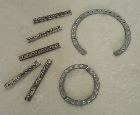

Op 24 juli 2023 22:27:12 schreef m.bouwer:
[bijlage]Bovenkant staander.
Hoeveel doorlaat heb je nodig voor het doorvoeren van de kabel (steker) van het paneel?
Rond 13...15 mm. Alleen de kabel hoeft er door te kunnen, de stekkers plaats ik er later op.
Op 25 juli 2023 14:34:58 schreef m.bouwer:
Op basis van dit fundatieframe wil ik toewerken naar een proefopstelling.
Hoe ga je ooit het aantal graden verdraaiing halen als dat tegen de muur aan komt?
Hoog zomer komt de zon op, op 49° en gaat onder op 311°
