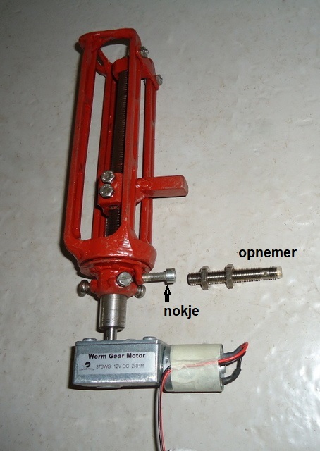

Er zijn natuurlijk nog wel pulsje nodig zodat de besturing weet in welke stand het paneel staat. Is het bij je zelfgemaakte 'linear-actuator' mogelijk om 1 pulsje per graad te geven ?
De getoonde eindschakelaar is o.k.
1 pulsje per graad is o.k.

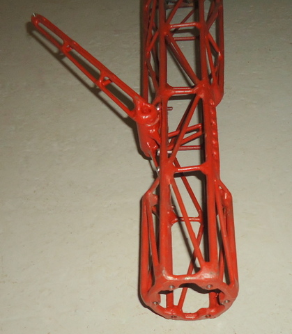

Ruwe vorm van de kantel-actuator. Links op de spindel-as komt het schijfje voor het tellen van de pulsjes.
Aan de achterzijde wil ik de eindstops bevestigen.
Hier vooraan de nok voor de eindschakelaars.
Deze kantelaandrijving kan ik in het fundatie-kastje plaatsen.
Eerst nog een breek-koppeling tussen het motortje en de spindelas.
En 2 eindschakelaars monteren.
Bovenkant staander.
