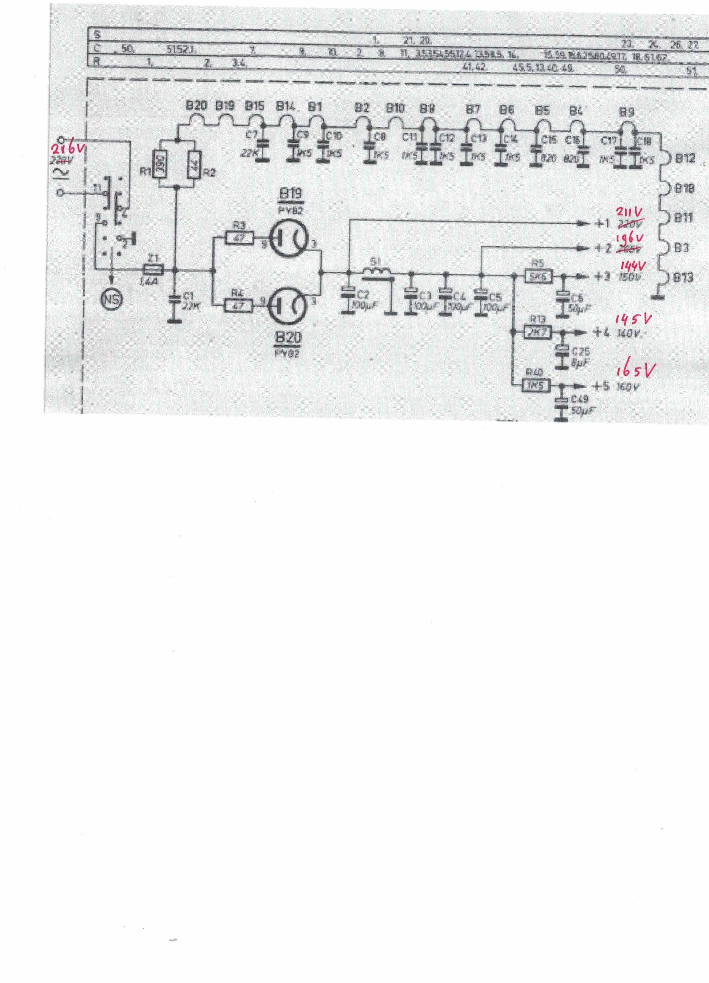

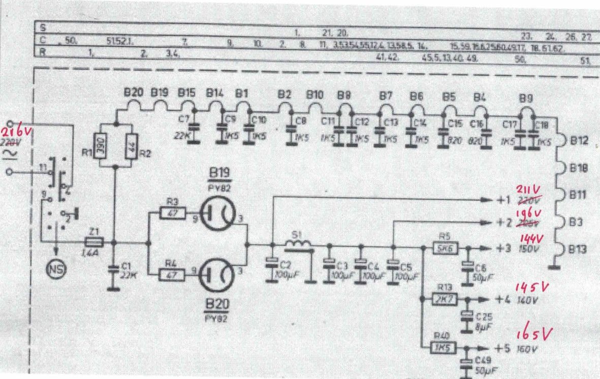

Ik heb ook meteen de voedingsspanningen gemeten. Die lijken ook wel in orde zo te zien.

De voedingsspanningen lijken wel OK.
