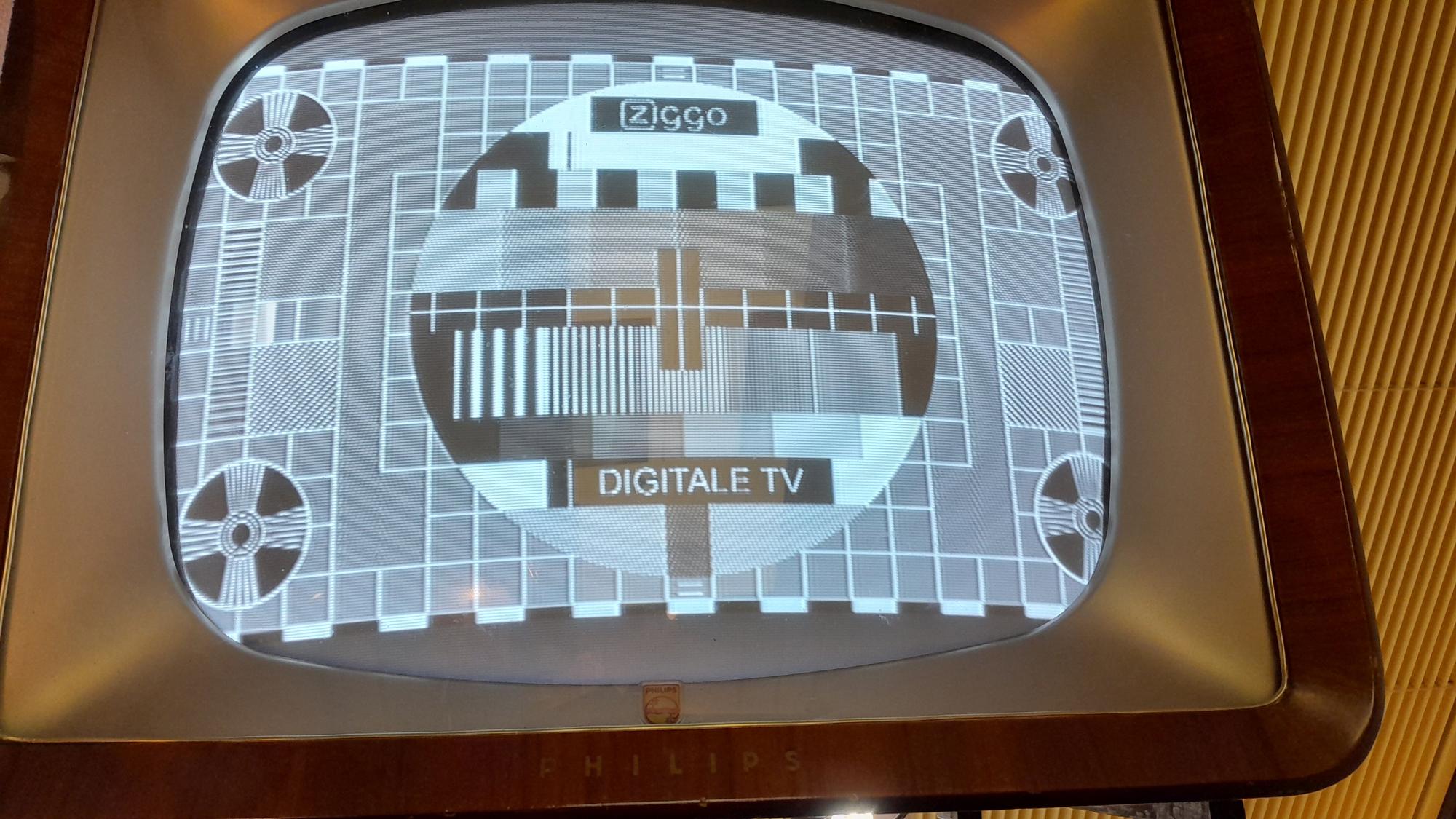

Nu wat plaatjes vanuit de Humax: Het Ziggo testbeeld op kanaal 997.
Dit is met vol contrast. Je ziet hier wel wat vegen, maar lang niet zo erg als met de DVD.
Hier is het contrast ingesteld tot er bijna geen vegen meer zijn.
Dit is de beste instelling.
Best wel een mooi plaatje, niet? Mooie rechte lijnen en de cirkels zijn ook vrijwel rond. En dat voor zo'n oudje..
