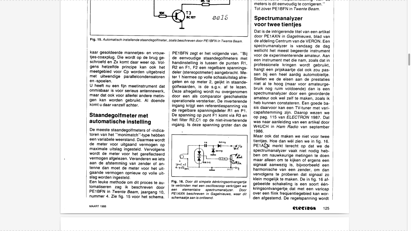

Ik moest het vroeger doen zonder. Hooguit met een zelfbouw 'spectrum analyzer' op basis van een varicap en spoeltje dat een beetje sweepte door middel van het X-afbuigsignaal aan de uitgang van de buizenscoop. Maar alles was beter dan niets om toch een beetje een beeld van het uitgezonden spectrum te krijgen.
In bijlage het ontwerpje waar ik het over heb en waar ik vroeger veel plezier van heb gehad, uit de Electron van Maart 1988 (p.125 & 126). Werkte erg mooi in combinatie met m'n oude buizenscoopje. 'Spectrum Analyzer' is trouwens wel een erg genereuze benaming voor dit ding trouwens....
(dat andere HF-snuffelaartje op p.126 werkt trouwens ook erg goed, heb ik ook een paar keertjes nagebouwd en nog steeds in gebruik, zie foto in bijlage).
https://ia801505.us.archive.org/4/items/VERON_electron/Electron_jaarga…, met dank aan Jos Verstraaten/Jeever voor het inscannen.

Nonius de dipmeter uit het FRM ken ik hem
Dat kleine schakelingetje uit de Electron is geen dipmeter, eerder een heel simpel één-krings gesweept ontvangertje.
Het lijkt wel een klein beetje op een absorptiemeter. De meeste echte dipmeters kun je ook als absorptiemeter gebruiken trouwens. Mijn dipper (Monacor meen ik) wordt zelden gebruikt, op VHF & UHF werkt hij niet lekker, is meer iets voor de korte golf. Maar dat simpele schakelingetje uit de Electron heb ik héél veel plezier van gehad in de tijd voordat ik een breedband panorama-ontvanger had gebouwd.
Zoals gezegd, tegenwoordig zijn we verwend met nano-SA's en dergelijke. Dat zijn geen precisie-instrumenten maar ze zijn wel meer dan voldoende om een beeld te krijgen van het frequentiespectrum. 'Vroeger' waren we vrijwel blind en waren we blij met alles dat een indicatie gaf van het uitgestraalde spectrum. Het Electron-apparaatje maakte me in elk geval ZEER duidelijk dat er een low-pass filter achter de eindtrap moest om de harmonischen te onderdrukken....
