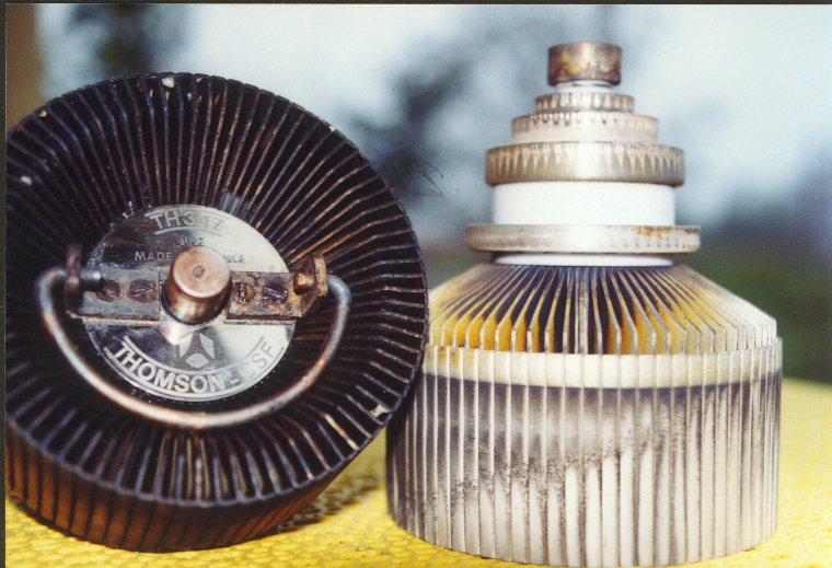

Ik ben blij dat ik mijn 3m 4cx250 buizen-amp destijds nooit af heb gekregen. Zo'n apparaat was vragen om ongelukken, in mijn geval. De 2C39, 4CX250 en QQE06-40 staan nu als decoratie op het dressoir in de woonkamer. (De 2C39 heb ik ooit wel een werkend 500MHz eindtrapje mee gemaakt voor m'n TV-zender op 520MHz)
Overigens, mijn broer had vroeger een hele grote zendbuis (uit een commerciële TV-zender eindtrap geloof ik), een Thomson TH347 als ik me goed herinner. Daar zat een handvat aan zodat je hem makkelijker kon dragen/optillen/transporteren. Vergeleken daarbij leek een 4CX250 wel een transistortje....

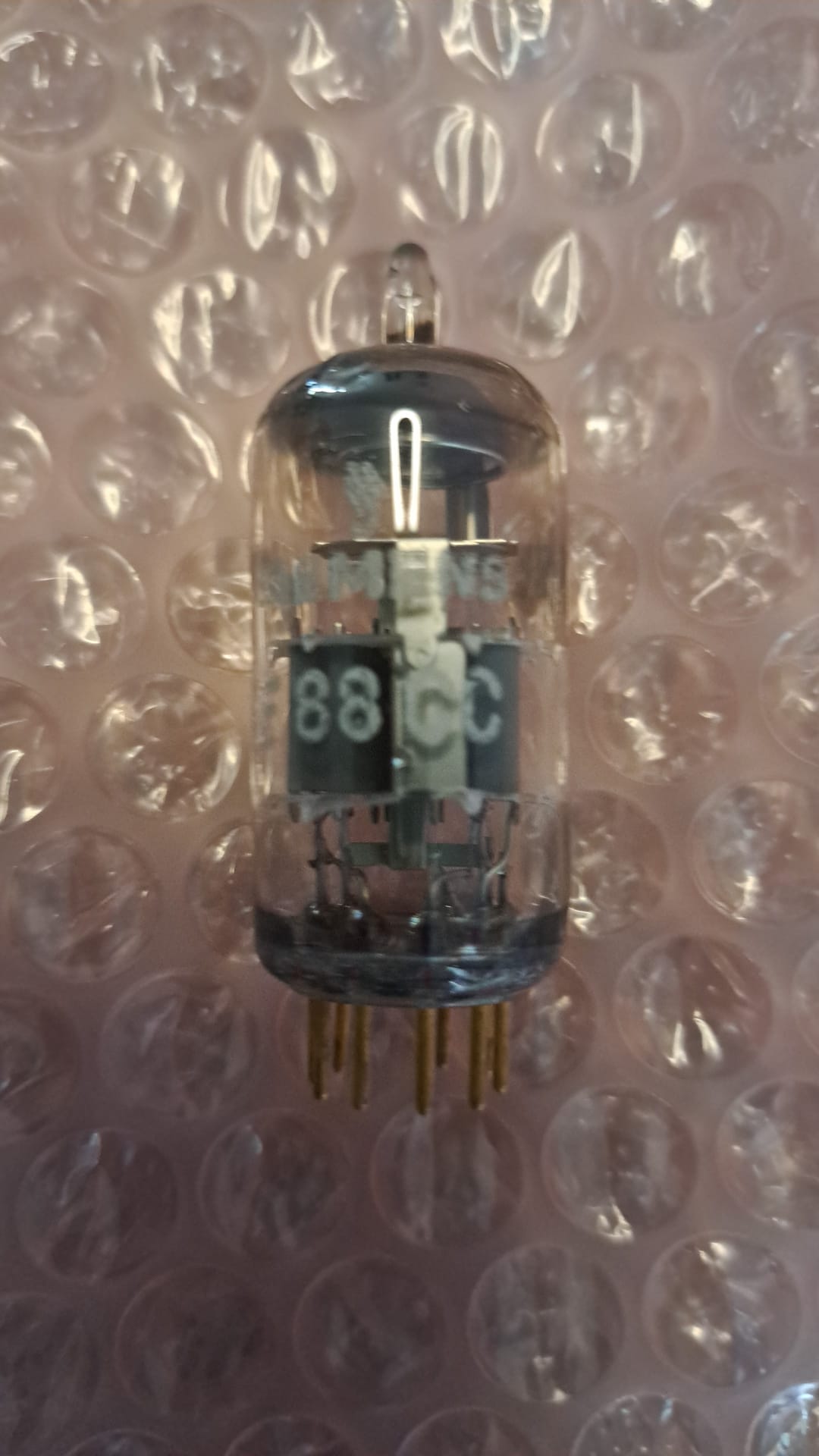

Hallo allemaal,
ZODAN… Heej Revado?
Kijk nou uit wat ik zeg met mun 100Watt op 300Volt! :+ NEEJ Natuurlijk niet! ;)
MAAR sjeetjus wat een verschil zeg… 5 Watt! :o op 104MHz EN JAAHAAA op Dummy…
En ik maar denken, watt doe ik nou toch fout? Nouw gwoon niks fouwt!
De Pope deed MAX 1,25 (heb gloof ook 1,5 gezien?) Maar die E88CC er in en BOEMMMmm 5 W
WATT mij opviel:
inderdaad zet er geen condensatortjes op bij of wat dan ook de meter gaat glijk omlaag!
LET OP! Ook al trim ik dan de uitgang ( waar ik het dan wel weer een beetje mee kan terug halen )
MAAR GEEN 5 W meer maar iets van 3 W Modulatie Ctjes 2X 10pF Cer. 1KV in serie.
Watt een verschil zeg!had ik toch niet verwacht, ZO VEEL meer met een ander buisje.

Eén groot geluk, buizen zijn redelijk robuust, ze geven wat minder snel de geest dan een transistor; daar kan het in een micro-seconde gedaan zijn zonder dat je wat merkt. Bij buizen merk je het vanzelf dat er iets niet goed is als de anodes kersenrood beginnen te gloeien.... :p
De E88CC trekt bij Va 200V en G1 = 0 V een stroom van 92 mA.
Dat is in de pieken, maar logisch meer power.. ;)
Bij de ECC85 is dat slechts 30 mA. Aardig verschil.
Dus die buis is verder wel o.k.

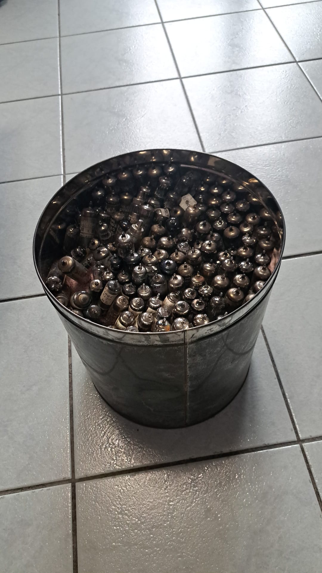

Watt ik mij nu af vraag? Die ECC85 bijna allemaal zijn dus versleten denk ik? Toch?
Gestel je gebruikt ze dan als LF versterkertje… OF voor zo’n ontvangertje,
zijn ze dan OOK ZO SLECHT??? of…
Ik durf daar zelf niet met zekerheid te zeggen, ik gok dat ze daar dan ook niet goed zijn???
ik vind hier nu steeds meer rommel voor buisjes ik heb gloof ik gezien EF183 en 184 en 80
dacht ook ECC40 tis allemaal oud dus zal en kan er niet TE VEEL van verwachten denk…

Hallo Brightnoise allemaal,
Zoowww nou heb dat blik een beetje uitgeplust maar er zit ook een boel rommel tussen hoor!
VEEL HEEL VEEL P buizen PL PC maar daar ga ik vrijwel niks mee doen.
