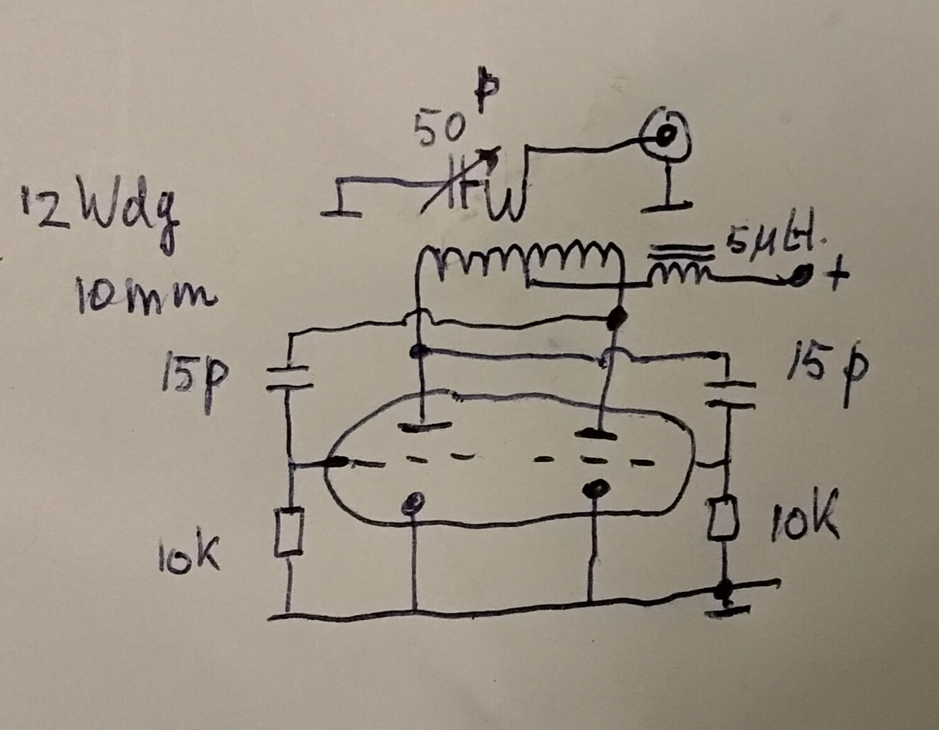

En wat dan?
proberen een trap te maken? of ook nog ff prutsen met dit :
https://www.uploadarchief.net/files/download/ecc85sch.jpg
schema?
strakjes ga ik dit deels uit elkaar halen,
kzit nog te twijfelen om die roster weerstanden eerst van 33K naar 10K te maken?
krijg ik dan meer PWR?
weet ut nog ff niet, we zien wel.
VrGr Rob
https://youtu.be/bflvboDgJlo
Tis natuurlijk weer een balle schema wat je eruit pikt,een power oscillator...
Er zijn veel mooiere schemas,zelfs met pll.

ja nou die betere ken ik denk ik niet?!
MAAR het ging hier ook om een jeugd trauma he! :+ ;)
Nee maar ik heb deze vroeger wel eens gemaakt en toen kreeg ik niet veel voor elkaar,
dus dacht voor de LOL probeer het nog eens. En ja het werkt alleen kreeg er niet veel uit?
Dusssss ik kon het niet laten! (kdacht voor ik ut sloop… )
Heb zelf nog maar even gekeken met die 2 rooster weerstanden.
Ik vond dat die ECC85 zo weinig gaf dus heb ik over de twee 33K weerstanden er nog eens 2 van 33K bij gezet.
Ik kreeg iets minder dan 2 X het vermogen uit, ongeveer 200mW (op ik dacht… 200 Volt)
Met die 33K gaf ie zelfs op rond de 300V nog maar iets van 150...175mW ik vond dat zo tegen vallen?!
ook bedacht ik mij zal even de buisjes allemaal uitproberen en er is wel Watt, maar niet veel verschil.
VrGr Rob
ben na het eten nog even in gevecht geweest met die oscillator,
er komt nu 500mW uit op 225Volt MAAR je kunt nu merken dat de DC DC converter het moeilijk krijgt ik krijg -
bijgeluiden nog niet hard maar dit zo is niet goed meer.
( ik moet zo ie zo verder gaan kijken voor die voedingen dus... )
