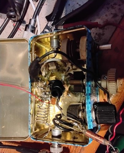

Rob wat mij op valt is dat de uitgang spoel aan 1 kant zit van de ecc85
Nu heb ik een aantal foto,s gezien dat de uitgang spoel in het midden zit
weet niet hoeveel dat uitmaakt

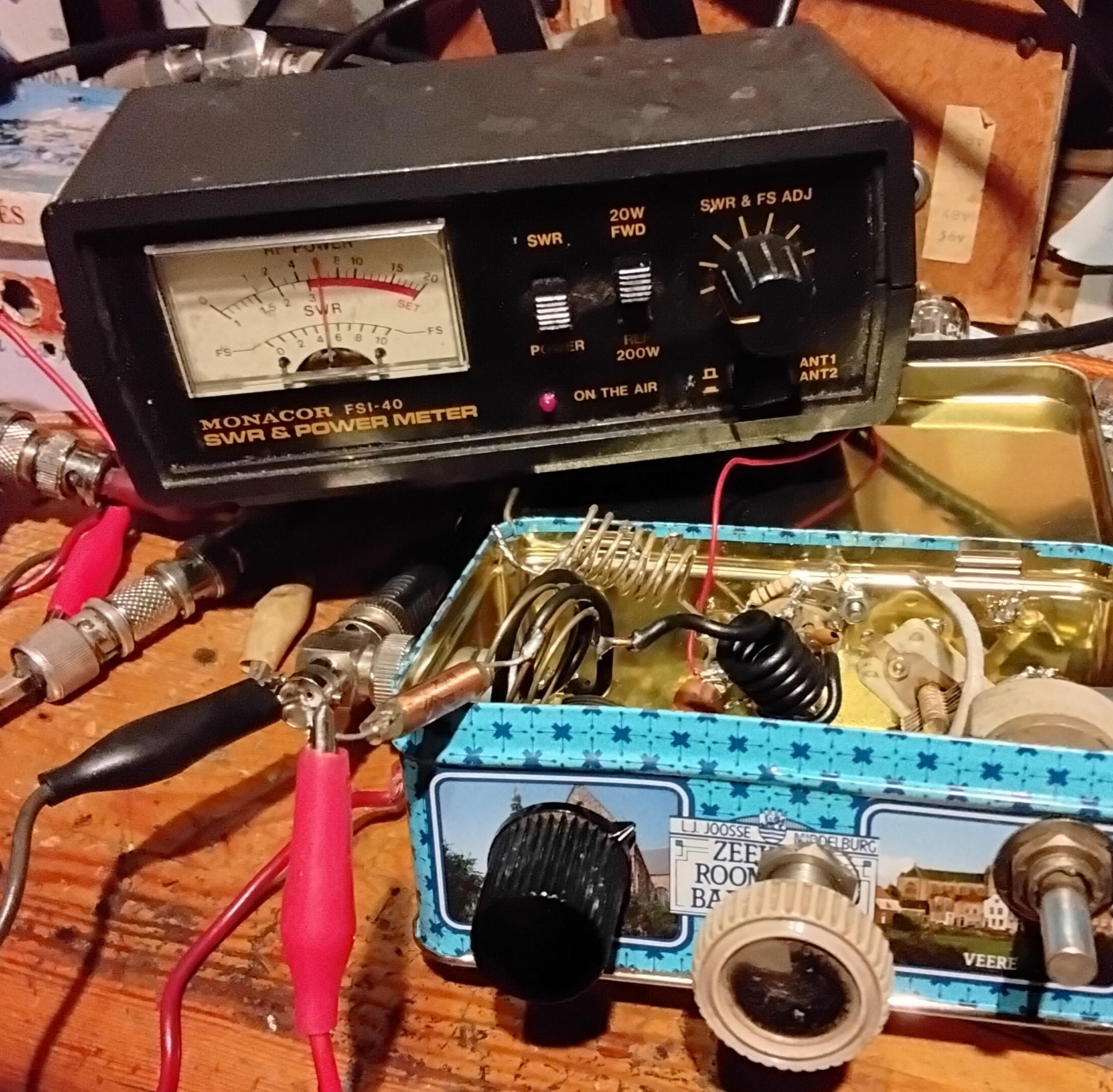

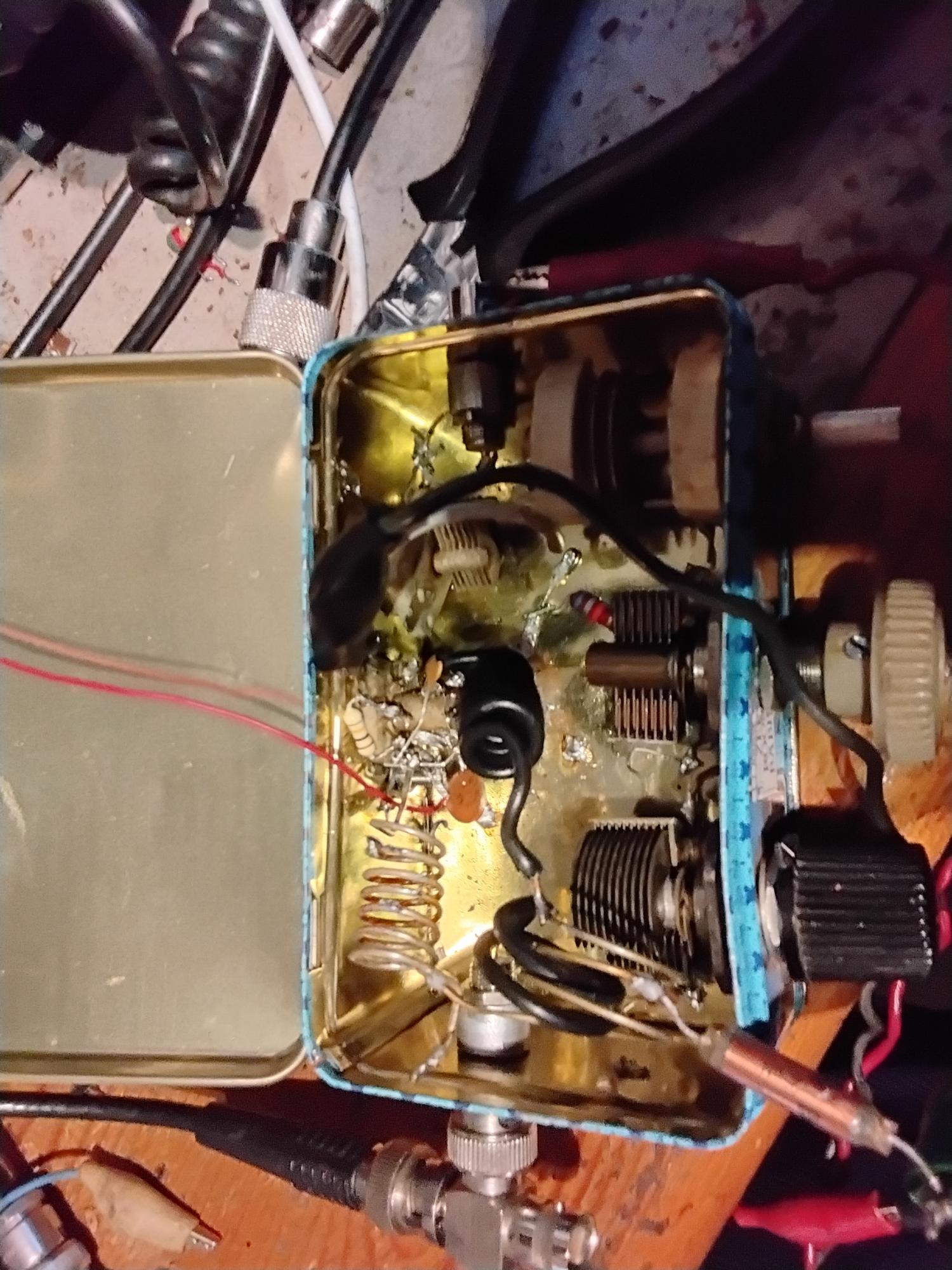

Nou, ontkoppelen is niet zo belangrijk. Was puur een testje hier. Het midden van die spoel voert nl. nauwelijks hf. 'T is een balansoscillator. Zie dat ik zelfs 25 uH ontkoppeling heb. (Kleine lettertjes..)
Ik heb 3 spoelen in serie (eerst had ik er twee , maar dat zat in de omroepband, in het midden verlengd met 3 windingen zilverdraad.
Wilde naar 70 mhz, maar kwam uit op ca 79..
Koppelspoel is gewoon 2 wdg zwart schakeldraad.
Ik voed alles op pin 4 en 5. Soms heb je 6v, dan weer 9 of 12 v nodig.
ECC85 is 6,3 v. Zonder tussenschotje meestal 12,6 v.
Tip: als je toch een varicap wil toepassen . Sluit deze op een aftakking van de spoel aan. Bijvoorbeeld tussen het midden en een anode. Hoe dichter bij het midden, des te groter de koppel C moet zijn.
Voeding: voor lagere spanning heb ik 3k9 in serie. Ook 'beveiliging' tegen evt. kortsluiting.
ECC83 zal niet zo veel doen. 7025 is te proberen.
Dat ompluggen is dan een mooi voordeel t.o.v transistors ;)

Wat voor draad dikte heb je daar nu? en de diameter???
Die spoel ik zit naar die foto te kijken maar ik maak er geen chocola van!
VrGr Rob
Die 7025/12AX7WB wil bij mij 1 2 3 niets doen, die lijkt wel stuk.
[Bericht gewijzigd door rob007 op (11%)]
Spoel uit 3 delen, zilverdraad 6 wdg, 6 wdg zwart schakeldraad , moeilijk te zien. En 3 wdg zilverdraad ('verlengstuk' )in het midden. Laatste is ca. 0,8 mm, de anderen ca. 1 mm.
Had die toevallig nog liggen :)
Andere E88CC komt zelfs tot 6 watt.. Op 75 mhz.
50 mA bij 276 volt. Dus even kort..

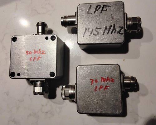

Losse LPF' s zijn altijd handig.

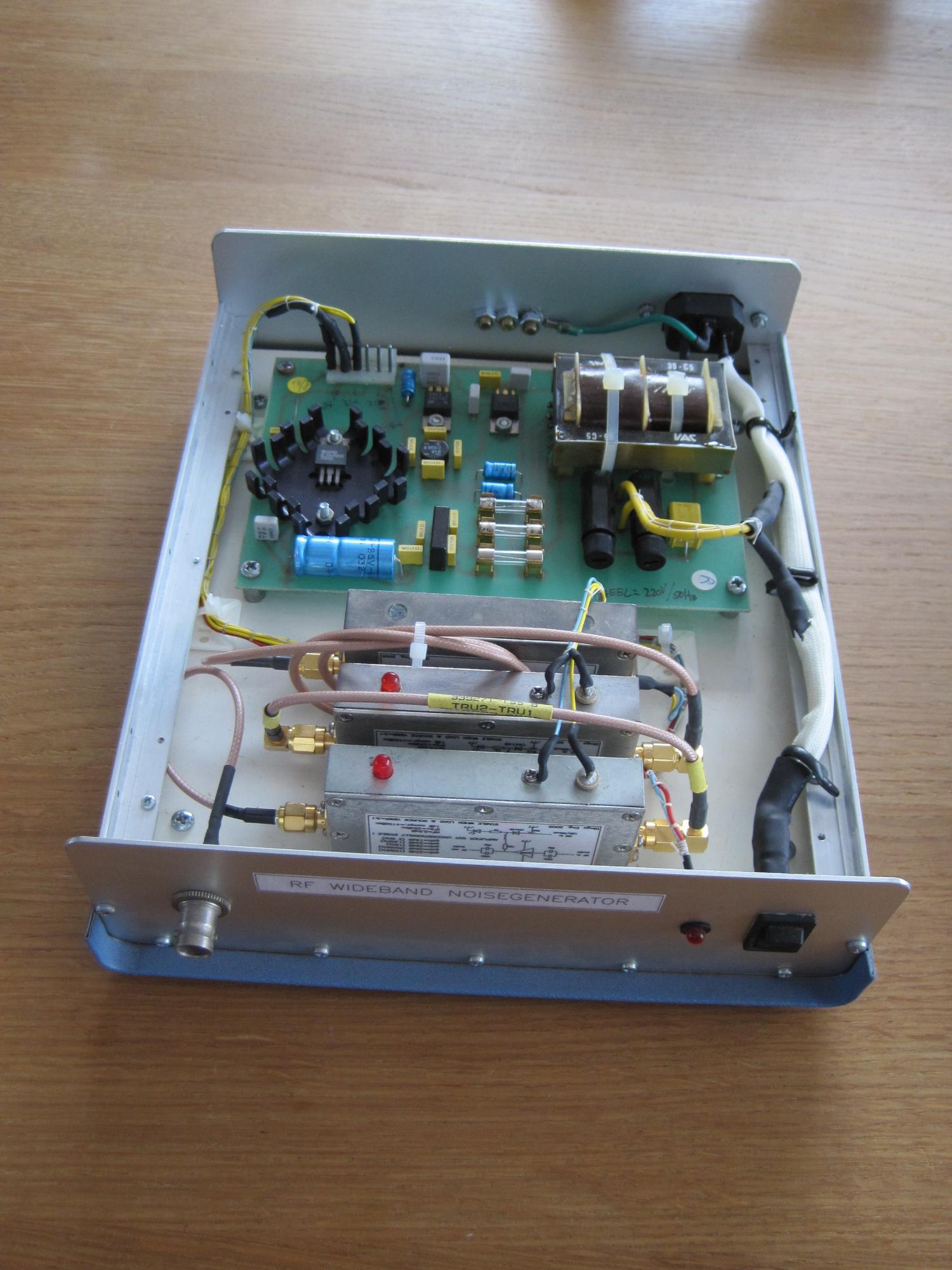

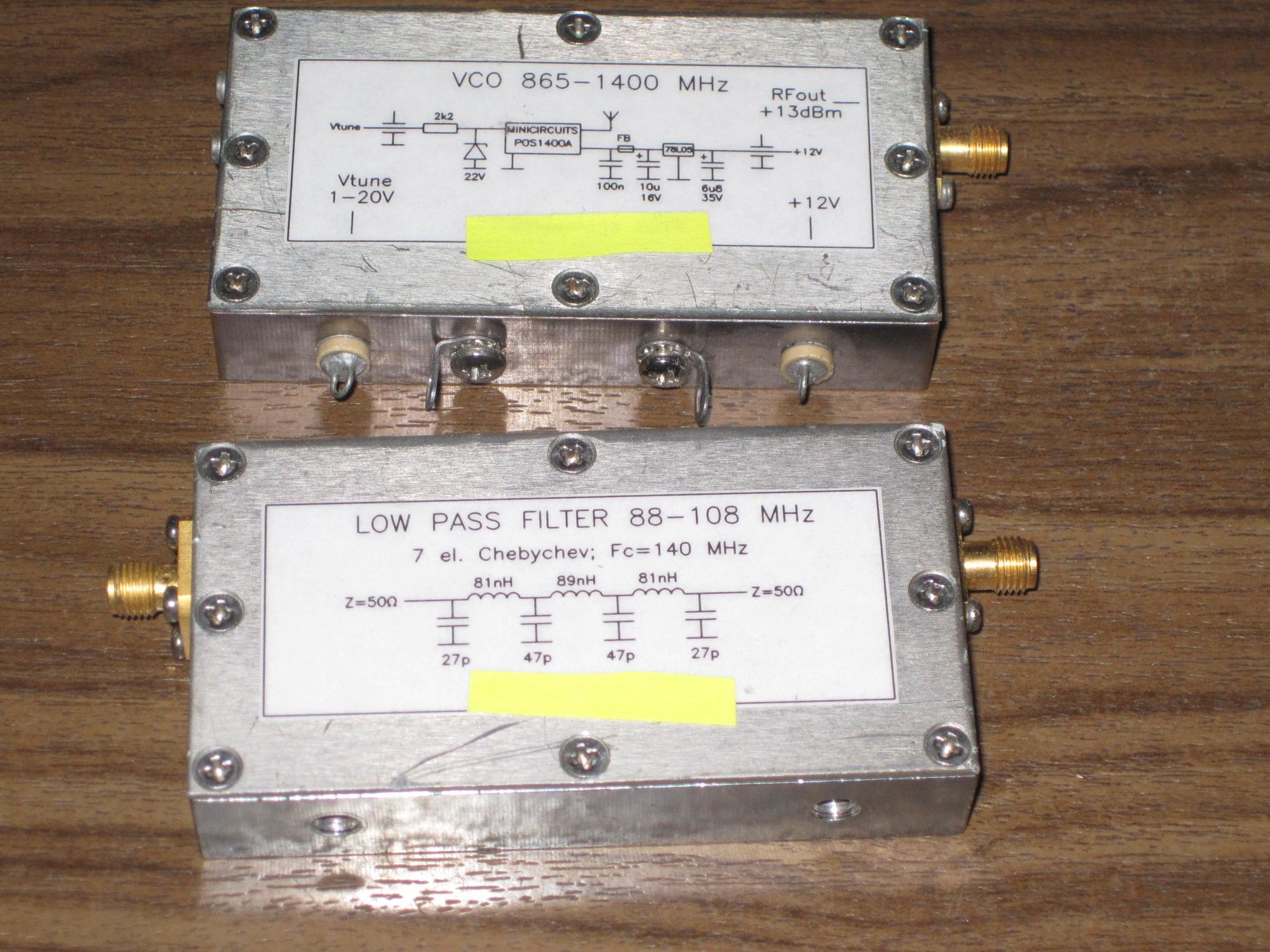

Yep, dat soort gebruiksklare moduletjes zijn mijn favoriete systeem. Simpele bouwblokken (VCO's, filters, mixers, versterkers, powermeters, PIN-schakelaars, RF-relais, etc.) allemaal ingebouwd in dezelfde fysieke behuizing en met dezelfde connector (in mijn geval gestandaardiseerd op SMA). Dat maakt snelle experimenten snel en simpel. Het lijkt dan bijna op LEGO o.i.d., een modulair bouwsysteem. Heb ondertussen een kist vol met dergelijke modules opgebouwd over de jaren. Een aanrader, wat mij betreft.
Oh ja, en heb ook een paar ruisbron-modules, en in combinatie met de spectrum-analyzer kun je dan snel en makkelijk die RF-filters doorfluiten. Sterker nog, één zo'n ruisbron-module gebruikte ik zo vaak, dat ik hem uiteindelijk heb ingebouwd in een eigen behuizing met voeding (en twee breedbandversterkertjes om het niveau wat op te krikken).

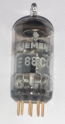

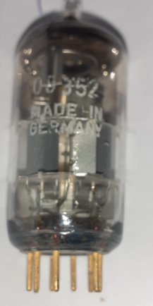

Rob, ik heb hier nog een E88Cc liggen, die heeft in een oude camera gezeten als verwarming.
Stuur even een PM al je die wil hebben.
Foei, dat is wel heel cru :/ . Net zoiets als een Stradivarius gebruiken als vliegenmepper.
Op donderdag 7 november 2024 18:37:46 schreef Frederick E. Terman:
Dat was "vroeger" in de oude camera's met vidicon niet ongebruikelijk.
Ik heb er ooit meerdere gesloopt, professionele ( ik dacht van Siemens) met motoren voor de pan, tilt en zoom, en daar zat er een in.
Die had ik bij zo'n dumpzaak voor weinig gekocht.
De E88CC waarschijnlijk vanwege de gouden pinnen.

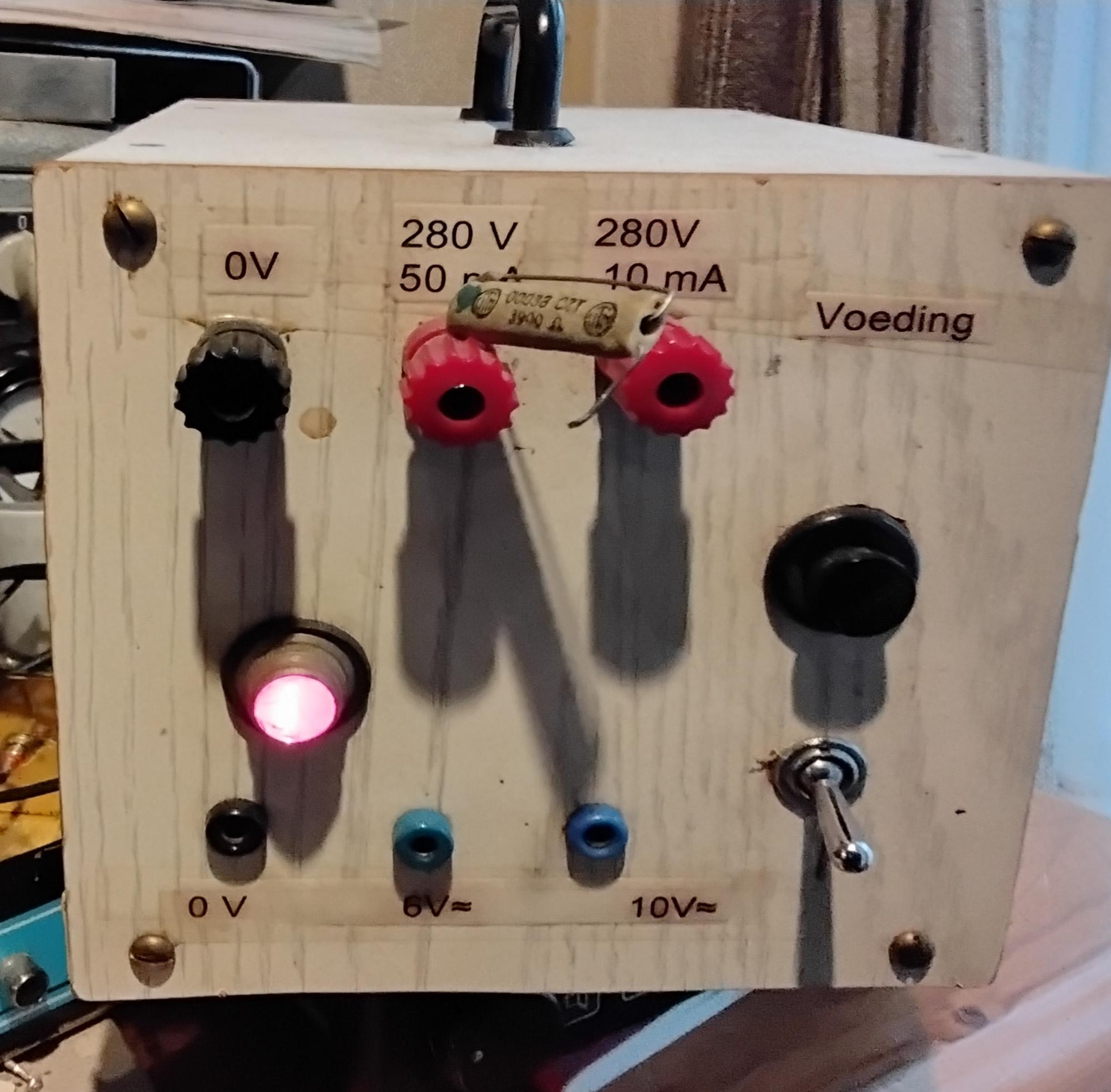

ik krijg uit die oscillator niet meer dan hoog uit ongeveer 500mW
is echt ongelofelijk wat Bert Jan gedaan krijgt hoor! en eerlijk ik heb van alles geprobeerd!
het enige wat ik nog kan bedenken is dat DC to Dc ding.

Er was trouwens ook iemand die schreef dat het niet goed kon gaan door die UP to UP voeding ding? of dat zo is???
VrGr Rob
Ik heb je geantwoord, dat komt goed :)
Mijn idee is ook dat die step up voeding instort.
Een trafo met ouderwetse gelijkrichter en elco zal meer doen denk ik.
Dat heb ik Rob007 al veel eerder proberen duidelijk te maken ;) , maar hij heeft meer vertrouwen in twijfelachtige brol uit Sina dan in zijn eigen eerlijke zelfbouwsels?
Twee oude trafootjes uit de rommelbak, 220:15 en 12:220, en je eindigt na gelijkrichting en buffering (10u/350Vdc elco) met ca. 250Vdc spanning bij 10W of zo, prima voor dit soort experimenten. Is in 10 minuutjes opgebouwd en je kunt direct naar hartelust experimenteren, zonder dat het eerst met de pakketboot uit Sina hoeft te komen.
En volgens mij heeft hij genoeg rommel rondslingeren dat er ergens in één van die hopen ook wel een paar oude nettrafootjes te vinden moeten zijn.... Of desnoods een paar oude 'wall-wart' trafo-voedinkjes slopen.
Dat geeft waarschijnlijk een mooiere gelijkspanning, met minder storing/noise, is robuuster, betrouwbaarder, goedkoper, ... En als hij de trafo's goed uitkiest dan kan hij in het laagspanningsgedeelte mogelijk zelfs nog gloeispanning aftappen.

HAA gevonden!!!
wist het niet meer zeker, MAAR heb nu een klein transformatortje gevonden!
250~ V en met 6,3~V
ik heb ook (met alle domme geluk van HEEL de wereld!) elco's besteld.
ietsjes groot misschien 220uF 450V zijn daarnet binnen gekomen.
EN ik heb BY500 en BY 550 kmoet ff kijken hier... welke goed genoeg zijn.
Zat te denken om 2 elco's naast elkaar met 2X 100K of zo iets is 110uF
( had misschien ook nog wat lichtere Elco's besteld...? )
VrGr Rob
Hoi Rob,
je kunt de 450V elco's direct aansluiten op de 250V wissel, je houdt dan 352V over welke over iedere elco staat. De elco's kunnen parallel staan met tussen de beide + aansluitingen een weerstand van 100 ohm. Voor de gelijkrichting heb je twee diodes nodig welke op de twee 250Vac aansluitingen staan aangesloten, de middenaftakking van de transformator leg je aan de massa.

Het is nog geen oud en nieuw, om die elco's direct op de wisselspanning te zetten is dat een geschikte avond...
2 x een 1N4007 lijkt mij prima.
