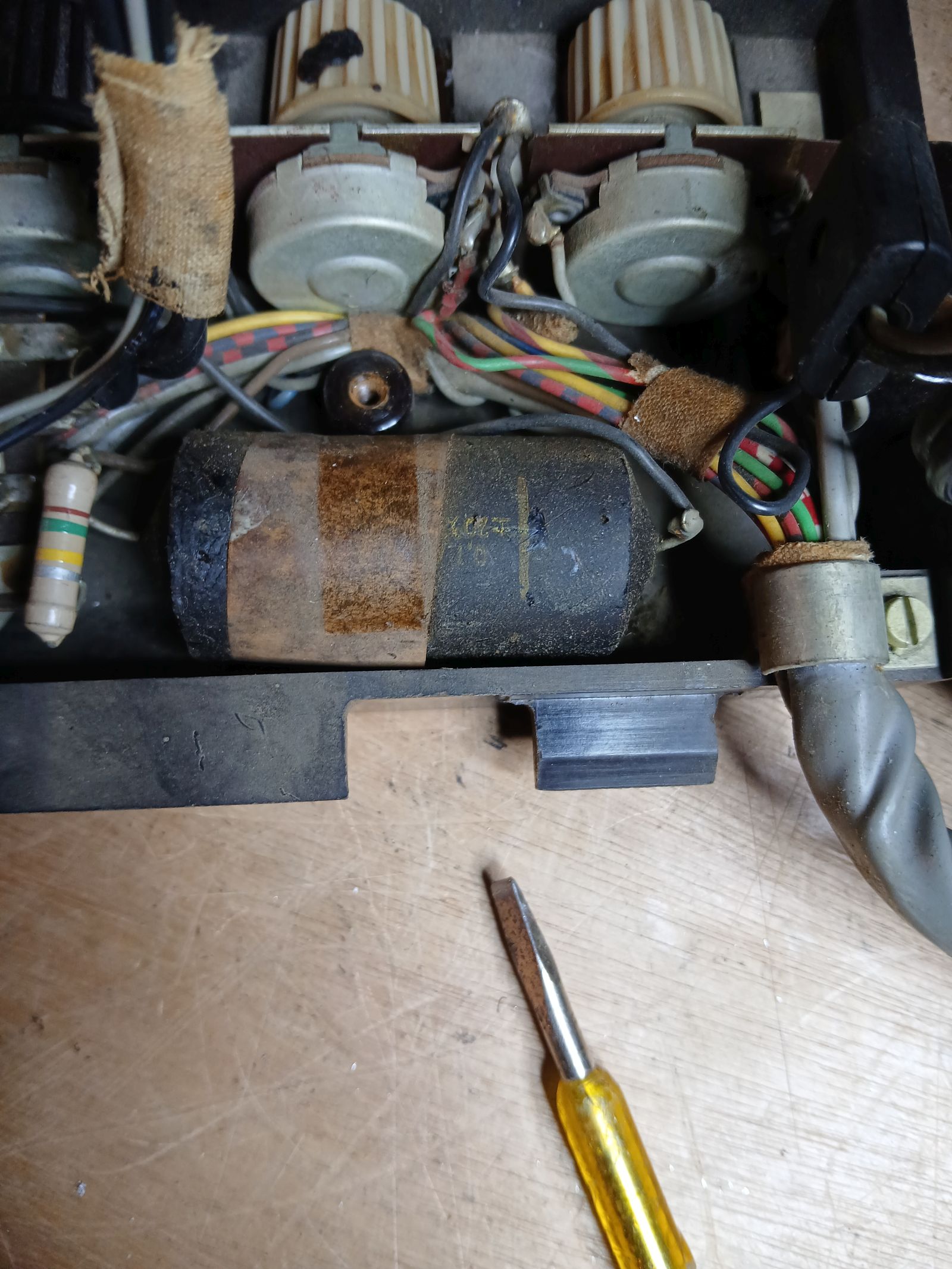

Parallel aan het net is geen ratelcondensator - de ratelcondensator zit meestal over anode en kathode van de gelijkrichter.
Maar de getoonde condensator mag niet over het net worden toegepast. Dat moet een X2 veiligheidstype zijn. En koop dan geen rifa want dat zijn ook weer papiercondensatoren.
Als je TV al perfect werkt, kan je zien wat ie doet zonder. Ik heb ook wel eens zo'n ding laten vervallen in een radio.
Tot die tijd gewoon eentje terugplaatsen, want anders heb je straks misschien vage problemen die je niet kan plaatsen, die uiteindelijk veroorzaakt blijken te worden door storing vanuit het lichtnet...
Ik koop ze meestal van Sinuss (Farnell). Altijd een voorraadje aanhouden want je moet ze zeer vaak vervangen als je e.e.a. met oude elektronica doet.
nonius
Ok dus die teercondensatoren waren wel X2 typen?
Nee, dat bestond toen nog niet.
Maar met de voortschrijdende techniek en inzichten gebruiken we nu X2, da's wel zo veilig.
Die teercondensatoren hadden een werkspanning van 800, 1000 of 1300V DC en waren constructietechnisch redelijk vergelijkbaar met latere X2 papiercondensatoren zoals de genoemde RIFA PME reeks.
De mosterdcondensator heeft een werkspanning van 400V DC dus daar gaat de vergelijking al mis. Verder zal de mosterdcondensator een toegelaten AC spanning hebben van ruim minder dan de netspanning. En tenslotte is de mosterdcondensator niet zelfherstellend. Hij bestaat uit afwisselende strips van tinfolie en polyester terwijl zelfherstelling alleen goed werkt met een opgedampte metaallaag.
