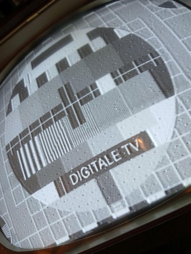

Ik heb het denk ik niet duidelijk uitgelegd, ik gebruikte de output van de receiver (Ziggo/Humax). Die levert composiet signaal van 1vtt. Die versterkte ik tot 3vtt en die output rechtstreeks via S53 op het stuurrooster van de Video eindbuis B10p.
Daarmee sla ik Modulator, Kanalenkiezer, MF en Videodetector over.
In de hoop een strak beeld te zien. Maar niets is minder waar, Ik herken wel het testbeeld maar zwabbert enorm (weliswaar iets minder).
Maar misschien is het DC niveau op het stuurrooster ook niet helemaal goed.

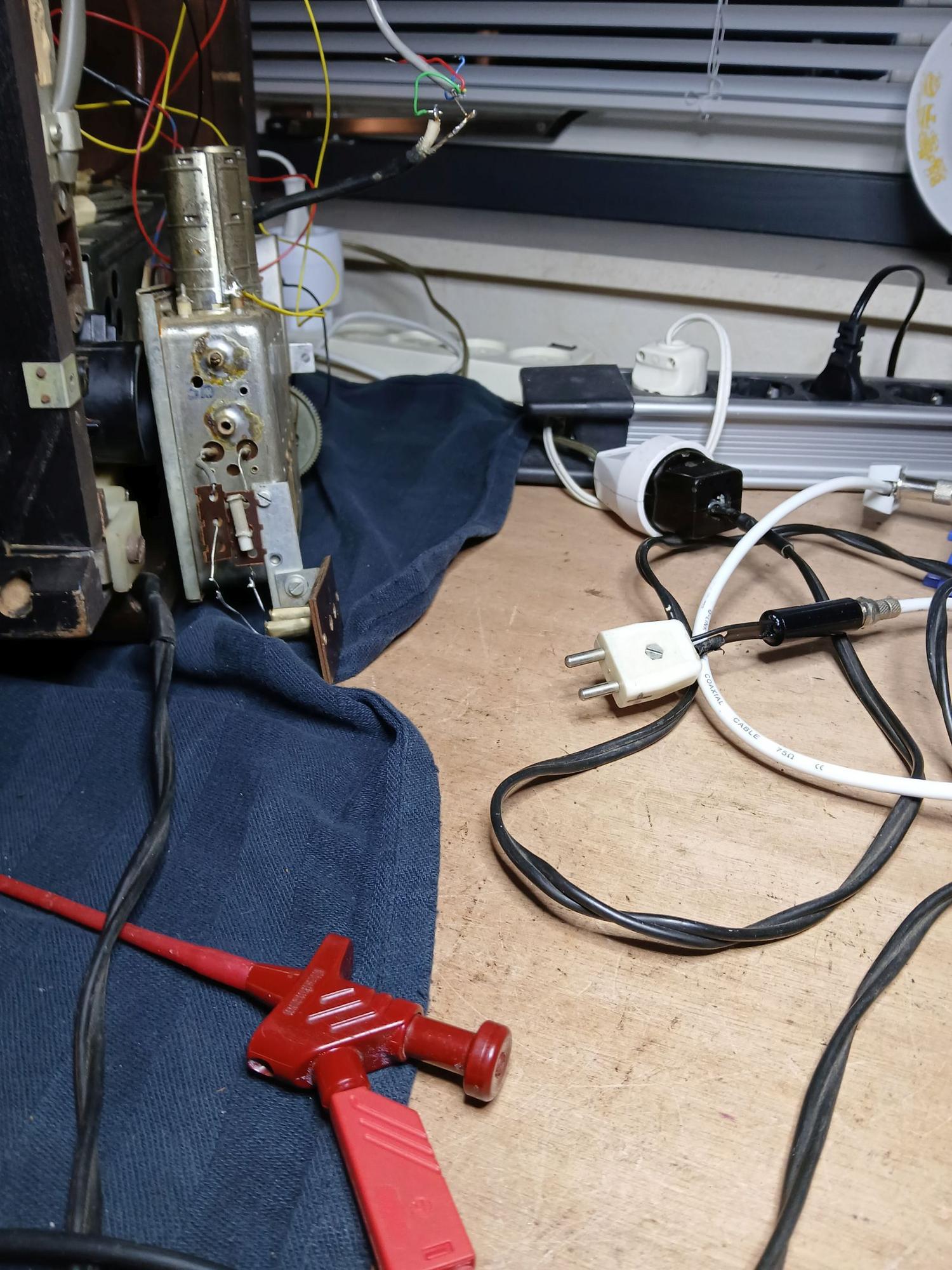

Om het helemaal maf te maken:
Ik kreeg (per ongeluk) het beeld even helemaal stil.
Maar hoe? (Ik verwachtte ieder moment iemand van 'verborgen camera') grijnzend achter me.
Door:
- De antenne-plug ca 10 cm los te laten hangen van de ingang
- Mijn hand 5 cm achter de UHF tuner stil te houden
Dan wil-ie ineens triggeren. Dat geloof je toch niet..
De plug dichter bij de antenne-ingang brengen maakt een spontaan einde aan het feestje.
Aansluiten levert een rode B14 op.
Hoe kan dit nu?

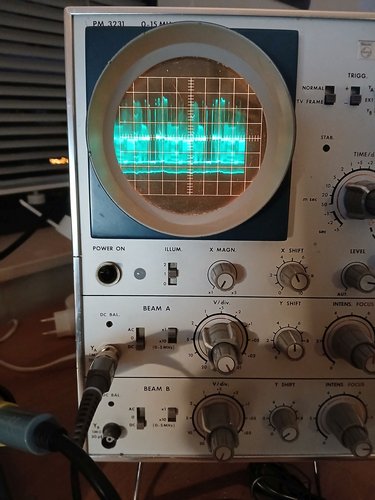

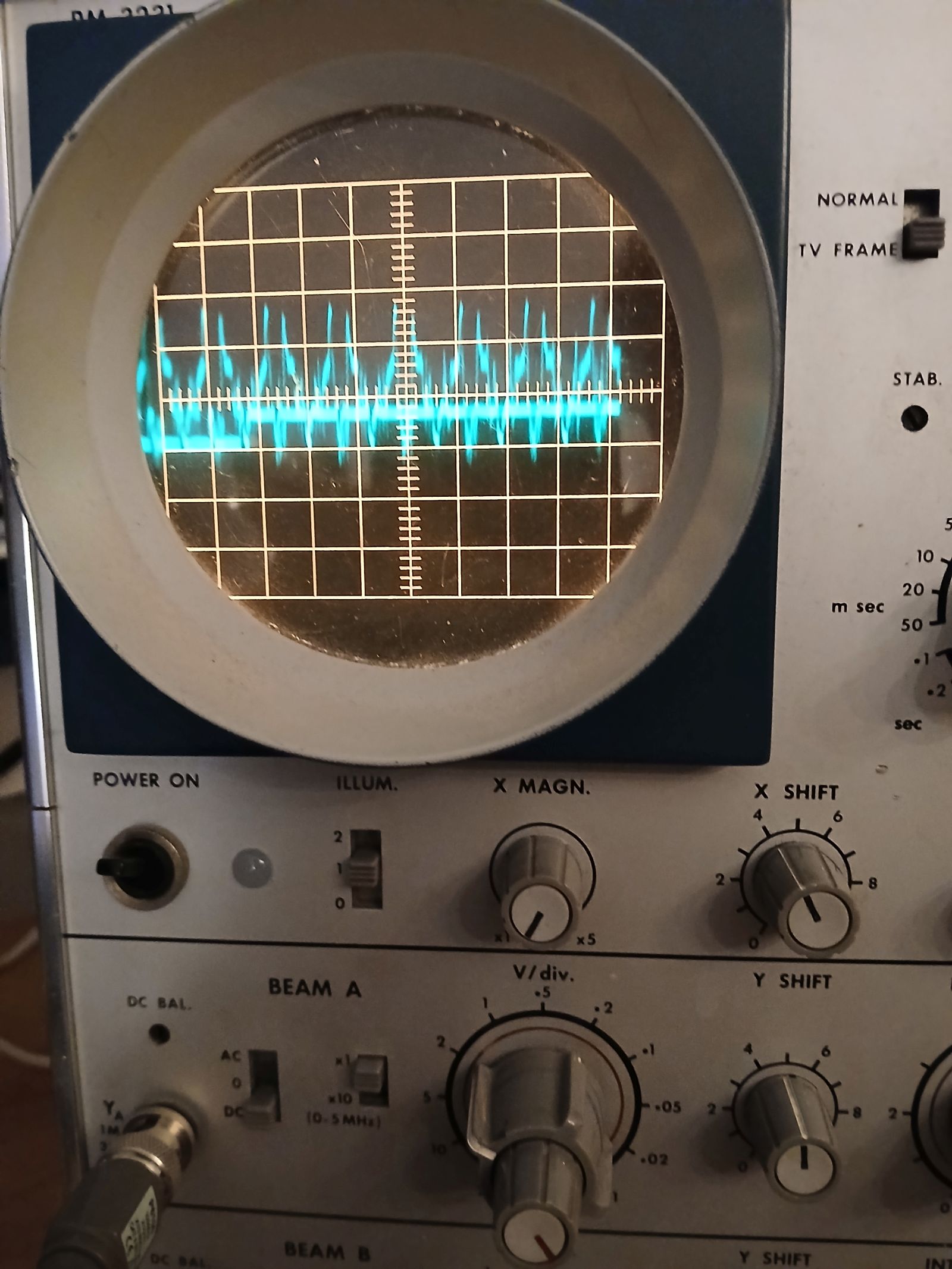

Hierbij de plaatjes Ná X6:
Antenne-plug los
Antenne aangesloten (B14 roodgloeiend)
Je moet in H-mode meten (dit is gesynct in de V mode) dus sweep veel sneller zetten. Maar zo slecht ziet het er niet uit. bij deze opname synct de tv dus niet?
edit: bij de antenneplug aangesloten keert het scoopbeeld ondersteboven en wordt kleiner.. synctips zijn dus ge-inverteerd, maakt dat ie niet kan syncen, uiteraard.

Ik kreeg (per ongeluk) het beeld even helemaal stil.Maar hoe? (Ik verwachtte ieder moment iemand van 'verborgen camera') grijnzend achter me.
Door:
- Mijn hand 5 cm achter de UHF tuner stil te houdenDan wil-ie ineens triggeren. Dat geloof je toch niet..
blijkbaar gaat onder die voorwaarden het geheel nog niet oscilleren.. wel vreemd van die puntjes. Is er een schakelende voeding in de buurt?

Het plaatje zonder antenne synct met de trucendoos hand 5 cm achter de tuner, het plaatje met antenne synct niet en het beeld slaat dicht.
De led loeplamp had ik al uitgezet, dat is normaliter een enorme storingsbron. Maar er zijn nog wel wat ledlampen in de buurt.

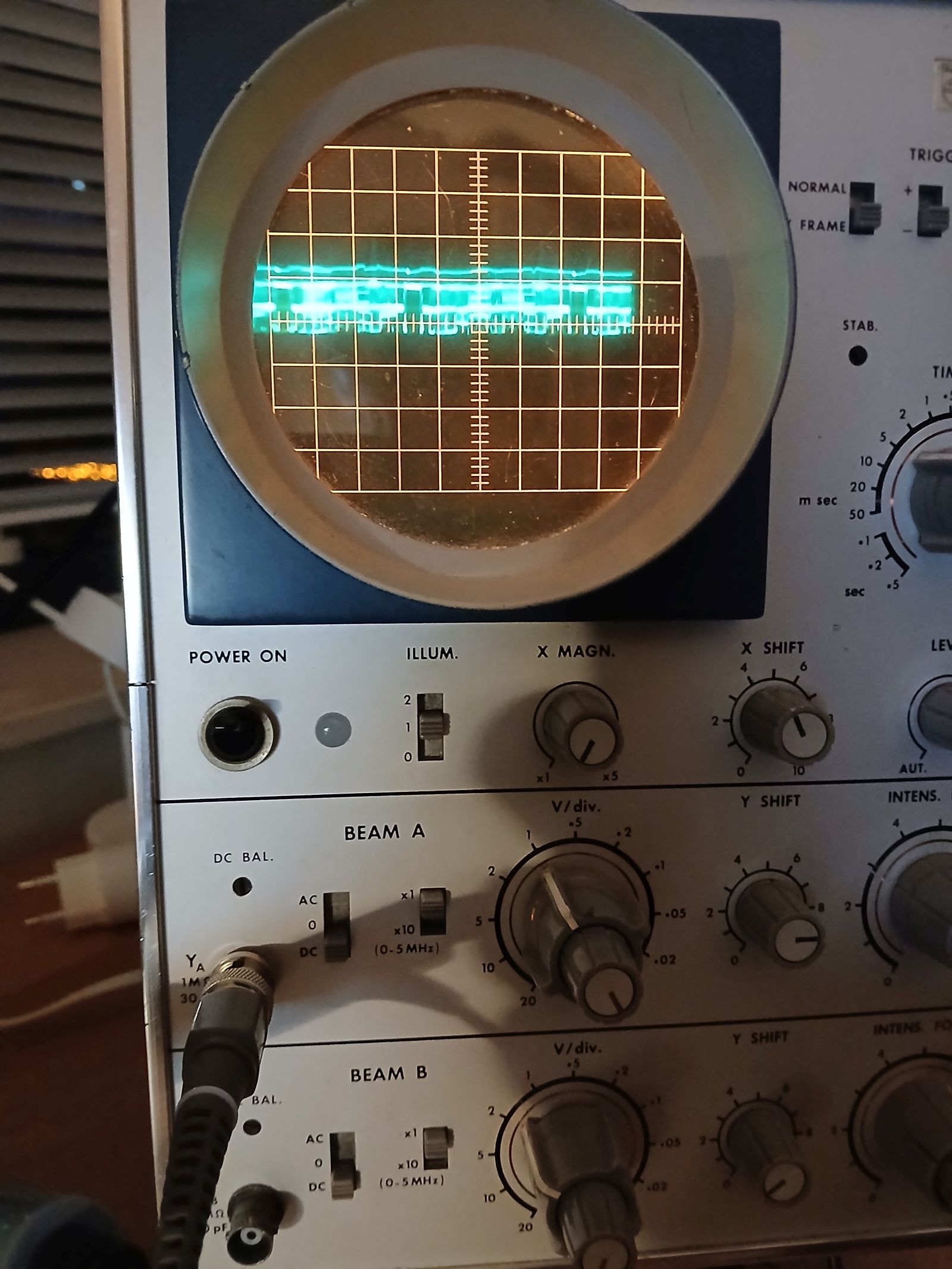

maak toch een foto in H-mode
Bedoelde je dit, Kris?
(50 uS/div)

De tijdbasis van de de scope staat in TV frame mode kijk maar naar de switch (frame=verticale afbuiging)
Met TV-frame wordt er in de trigger een HI-pass filter ingeschakeld dat die 15.625KHz H-puls wat meer onderdrukt zodat je makkelijker kan triggeren op de V-puls cq frame.Je hebt kans dat als je frame van 20mS meet in 'normal' stand je frame beeld 'loopt' over je scherm als je dan triggert op een H-puls.
H-pulsen kan je dan weer het beste meten in normal mode.

Ja, nu zie je duidelijk dat de H-sync helemaal gestuurd is door een soort oscillatie. het zit dus niet in de sync-scheider, maar in het MF, of iets dat er mee te maken heeft.
