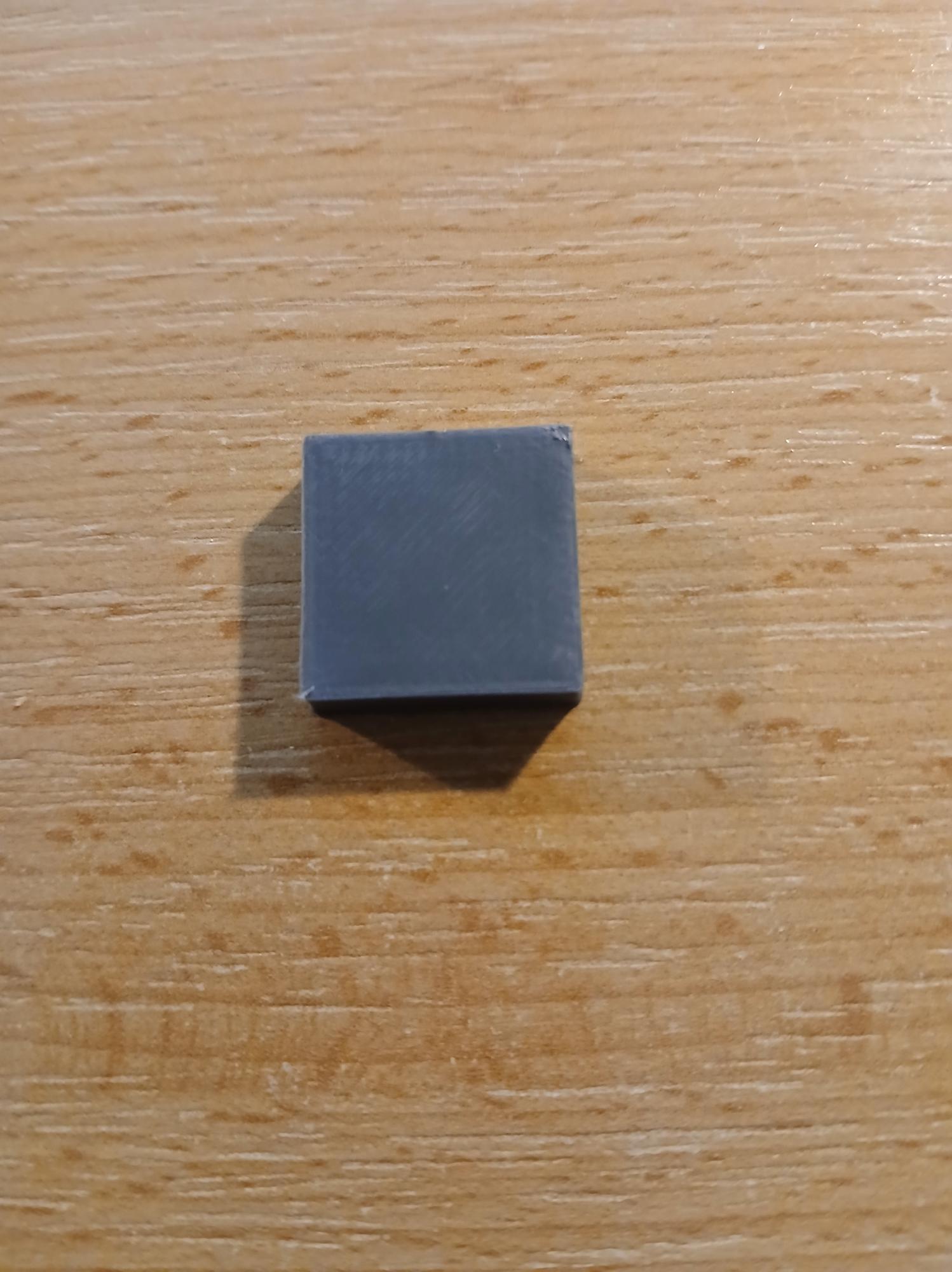

Ik heb inmiddels een testkubusje geprint. 20*20*20 mm.
Ik zou hem kleiner kunnen maken voor een sneller resultaat.
Maak hem alleen een stuk lager, kleiner wordt een gepriegel en geeft eerder problemen.

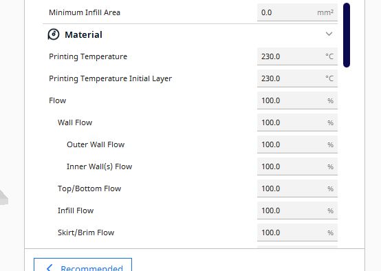

Ik zou als test eerst de flow ratio wat lager zetten (5% minder of zo) om te kijken of er wat verandert.

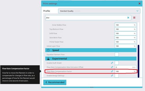

Ik heb overal lopen speuren maar kan bij flow nergens een waarde invullen, wel ritsen checkboxen aan/uit..
Ik heb het testkubusje geprint.
De flow ratio kon ik niet vinden in Cura.
Ik heb daarom nu 'ironing' aangezet en de printsnelheid van 180 teruggebracht naar 150.
Het is nu een stuk beter:
Nu is het natuurlijk wel een klein ding (20x20x5).
Ik heb het gevoel dat de witte filament iets betere resultaten oplevert. Een echt minpunt van deze TM3D rol is dat de draad steeds zichzelf 'opknoopt' en de extruder er hard aan moet trekken om input te krijgen. Je moet er eigenlijk steeds bij blijven en het spul 'losmaken'.

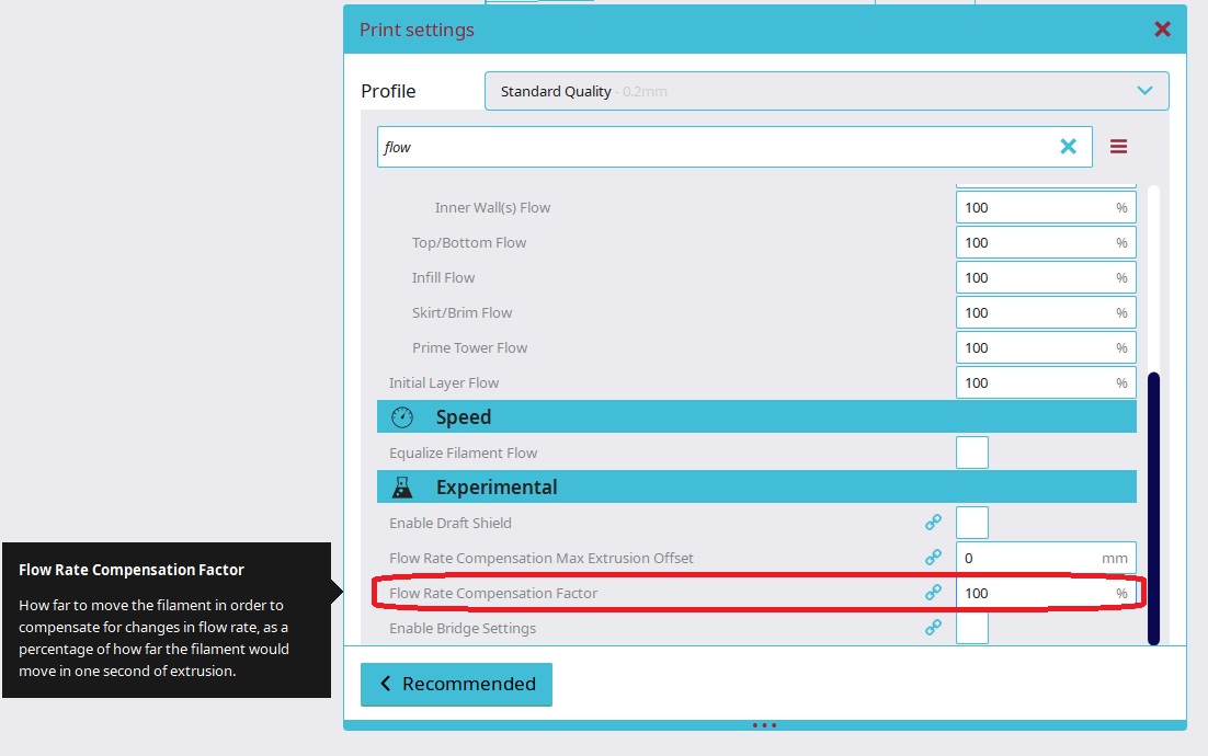

flowrate staat onder het kopje material.

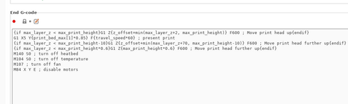

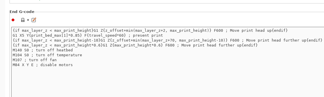

Op dinsdag 28 april 2026 16:00:23 schreef Bavelt:
Wat ik ook een beetje lastig vind: als de print klaar is gaat het bed met bouwplaat helemaal naar achteren.
Dit soort dingen komt uit de "start" en "end" gcode, de "END" gcode in dit geval.
Die kan je instellen in je slicer.
Bij mij staat er:
De "G1" op regel 2 is waar ie heenmoet als de klus geklaard is.
Maak daar iets als G1 X195 Y5 van om hem naar een andere plek te sturen. De ingewikkelde constructies zijn nodig om dit "geschikt te maken" voor verschillende printers. Jij weet je printer maten, dus kan gewoon direct getallen invullen.
Volgens mij probeert ie bij mij ook nog een heel stuk omhoog te gaan Daar zou ik de "ingewikkelde constructie" laten staan: Anders loop je het risico dat je hem naar beneden stuurt en hij de zojuist geprinte job verminkt.
Wat de ingewikkelde constructees betreft, dat zijn dingen in je slicer, dus het kan zijn dat jou slicer die iets anders implementeert.
Ik gebruik prusaslicer, gebaseerd op Slic3r, creality slicer is op cura gebaseerd. Oh, lees net dat je gewoon cura gebruikt. Ook goed. Mogelijk iets anders dus.

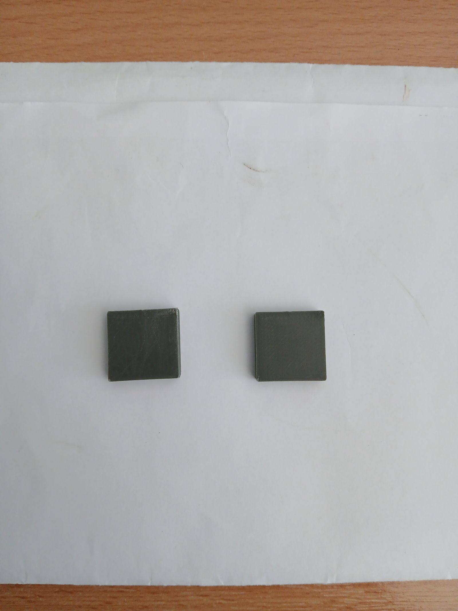

Op woensdag 29 april 2026 09:28:16 schreef marcob:

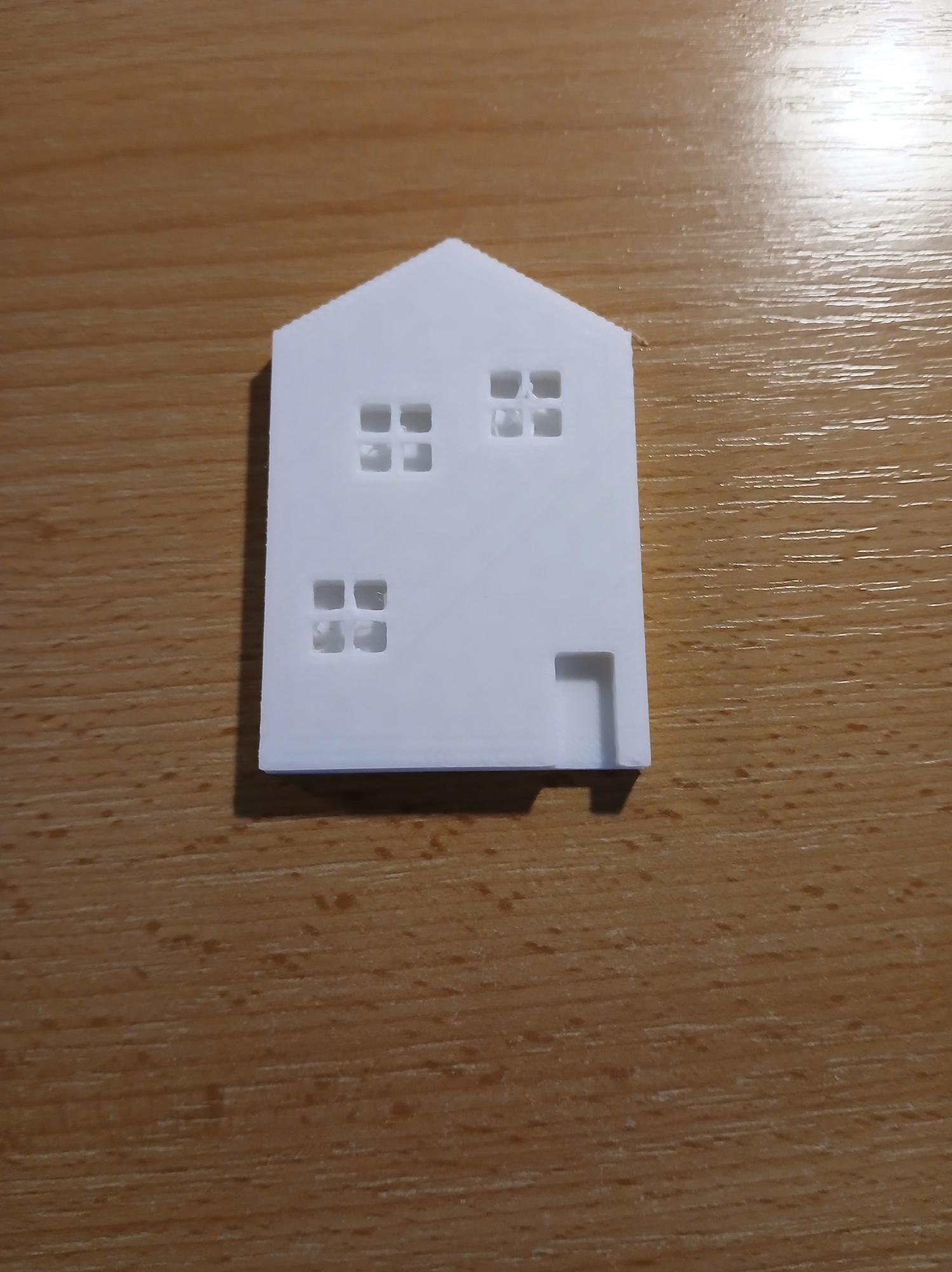

Inderdaad. Ik heb de tip van Arco opgevolgd en de flow op 95% gezet.
Dat geeft inderdaad wel een verbetering.
Het linker kubusje is met 100% flow, de rechter met 95%.
Da's mooi...
Bij 100% komt er in jouw geval meer filament uit de nozzle als dat er nodig is, en dat uit zich in extra ribbels e.d.
(het 'overschot' moet tenslotte ergens blijven)
[Bericht gewijzigd door Arco op (15%)]
Ik zou hier natuurlijk nog wat meer mee kunnen spelen. Die 5% is natuurlijk een aanname.
Ik ga hem ook nog eens printen met het witte filament (is ook een ander merk).
Ik gebruik nu 92%, maar dat hangt inderdaad van vele factoren af...
O.a. merk en type filament, nozzle temperatuur, nozzle opening (een 0.4mm nozzle kan ook wel 0.39 of 0.41 zijn),...
Ik heb het huisje in het wit geprint. Het is niet alleen de kleur, maar ook dus een ander merk.
Welk merk dat is weet ik niet, het zat in een los rolletje bij de printer, zonder haspel.
Binnen no time zat het in de knoop en ik hoorde de printer grommen en was hij aan het 'touwtrekken'.
Dus het filament maar uit de knoop gehaald en op de andere haspel gewonden.
Dat is gelukt.
Maar op de een of andere manier 'vloeit' deze beter dan dat grijze filament (van TM3D).
