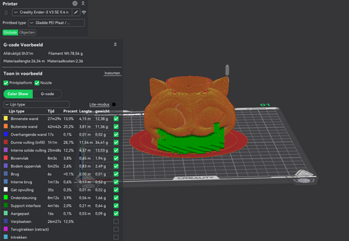

Ik heb gisteren voor een kleinkind een printje gemaakt uit de K-pop serie. Gedownload uit Thingiverse.
(zo blijf je bij, vroeger was het Nijntje Pluis, tegenwoordig Peppa Pig en Gabby Dollhouse, etc :) )
Als ik het ding echter in Creality Print laad, dan geeft de slice functie aan dat er floating elements zijn,
en moet ik support aanzetten. Dat heb ik gedaan.
Maar dan zie je een groen vlak, wat resulteert dat bij het linkeroog wat wordt geprint wat er niet hoort:
Wat veroorzaakt zoiets nu?
Het groene is de support? (dat zul je eraf moeten pulken...)
Op zaterdag 4 april 2026 11:52:53 schreef Arco:
Ná het printen dus.. met een vijltje o.i.d.
Dat wordt gebruikt om de wallen onder zijn ogen te supporten... ;)
Is meestal simpel te verwijderen, zit maar op enkele punten vast. (soort 'bouwsteiger')
Op zaterdag 4 april 2026 12:18:59 schreef Bavelt:[...]
Ja, vóór het printen is er nog niks om aan te pulken... :)
