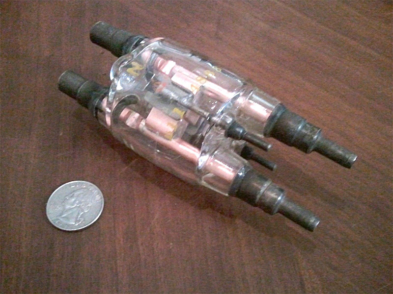

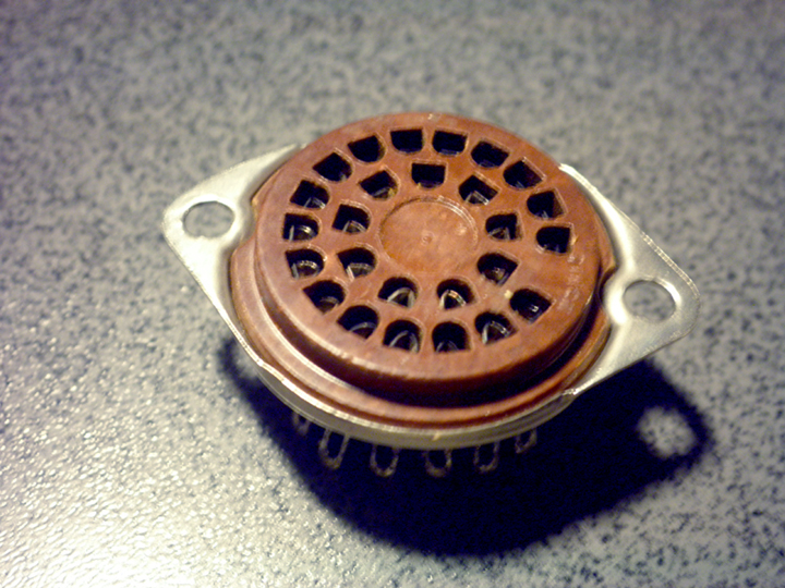

Dit voetje?
Die buis heb ik ook!

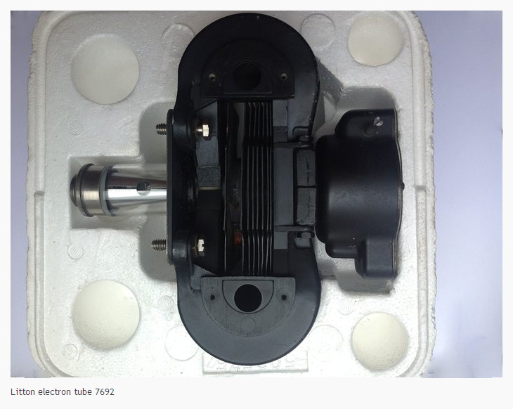

Die magneten zijn niet voor de poes!

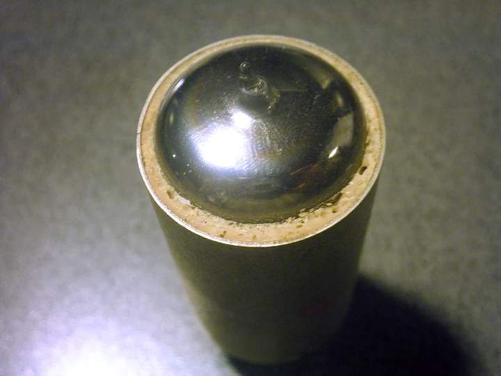

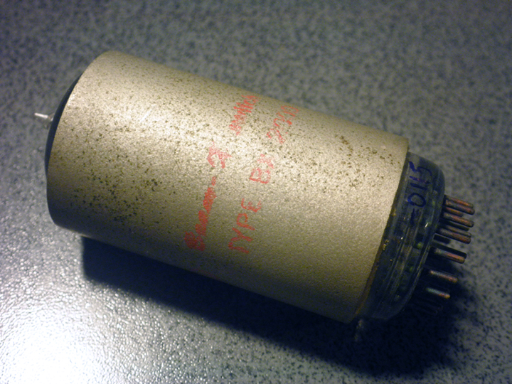

Ik heb ook deze Beam-X BX-2000 van Burroughs
Die heeft een µ-scherm, maar geen magneten
En hier op de site van Jeremy Harmer's 'Virtual Valve Museum' Zie je tussen de dekatrons nog meer Trochotrons/Beamswiching tubes
Toch wel, die BX2000 heeft inwendige magneten.
Net als de BX1000 overigens.
Ik heb er nog nooit prik op gehad, toch maar eens doen. Deze stuurde direct een ZM1020 aan.
En die zijn behoorlijk magnetisch inderdaad.

Op 22 januari 2014 22:32:20 schreef Sine:
Heb ik inmiddels ook gemerkt! Dat µ-scherm werkt voortreffelijk! Hoewel mijn kompas toch nog wel doordraait.
Ik merk alleen aan de pennen het magnetisme; de bovenkant van de buis doet niks.

Op 22 januari 2014 21:16:28 schreef Tidak Ada: Dit voetje?
Ha, jij wel natuurlijk het was te verwachten. Raar ding dat voetje.

Wat denken jullie hiervan? Foto kreeg ik net binnen uit de VS:
(ja, echt het is glaswerk!)
Da's nog eens iets anders dan 'creatief met kurk'
Dit voetje?
Heb je toevallig twee van die voetjes over? Ik heb er twee nodig voor mijn ZM1200 Pandicon (10 jaar terug voor €5 gekocht ).
'k heb wel Pandicon voetjes, maar helaas niet over
Ik kan je misschien wel helpen aan busjes, die over de pennetjes passen....
Tommyboy
Die zijn ook welkom, dan laat ik een Chinese PCB boer wel ene rond printje bakken. Ik zal je wel ff mailen.
