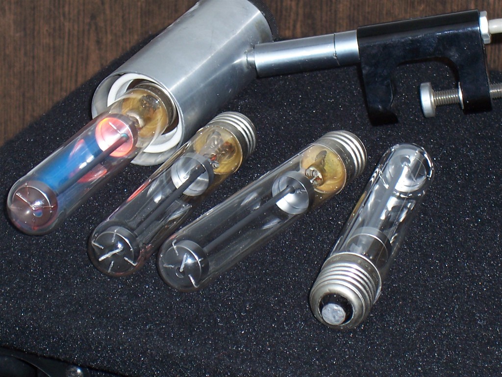

Bizarre buizen heb ik niet echt. Meer het gangbare spul uit radio's en TV's . Gebruik ook niet echt andere buizen in de hobby.
De enige bijzondere buizen die ik heb zijn van de Kriegsmarine en een EZ2 van de Wehrmacht (omgestempelde EZ4's ).
En een stuk of 30 camera buizen; vidicon,plumbicon,saticon. Uit de periode 1960/1985.

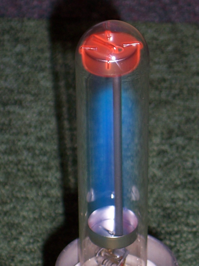

Sine, je kunt een buis die helium bevat zoals een laser en dat prachtige ding van jou,regenereren door de buis in een ballon of plastiek zak te stoppen en deze op te vullen met Helium . Na enkele dagen is er voldoende gas terug door het glas de buis in gediffundeerd. Dat komt omdat de druk in zo'n buis laag is. Helium gaat makkelijk door het glas, maar door de grotere druk van buiten
krijg je het er makkelijker in.
Een fles Helium is wel vrij duur. Maar soms is er iemand mee bezig, een duikersvereniging, ballonvaarders, op een feestje om balonnen te vullen. Als je dan even met je plastiek zak passeert zal men je met plezier je zakje vol blazen.
lijkt mij het enige probleem: hoe krijg je een plastic zak met genoeg druk?
oplossing: neem een balon
probleem: de lamp past niet door de hals van de balon
oplossing (en daarvoor maar ik deze post, voor deze tip:)
neem een latexhandschoen!
ruime opening, rekbaar, kunnen redlijke druk aan, en als je eerst die lamp ering knoopt en dan een vinger afknipt, heb je ook nog een perfect "balonhalsvormig" "heliuminblaasgat".
