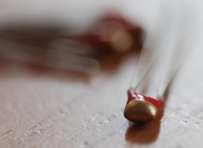

http://prive.bitwizard.nl/dsc_3643_crop_small.jpgclickbaar (1.4M).
Wat kan dit zijn? Rode onderkant, gouden bovenkant, kan geen texten o.i.d. ontdekken. Vond het bij het opruimen tussen de spullen die ik ooit bij farnell heb gekocht.....
Sorry voor de kleine scherptediepte, had geen zin om het statief te pakken.
Zonder iets op te zoeken : Temperatuursensor? NTC o.i.d.???
