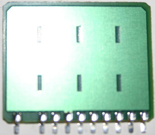

een nieuwe onbekende:
een printplaatje van muRata van 2.5 bij 3 cm groot, SMD onderelenmet een IC waar ik geen hits op krijg. tenminste, geen goeie.
het ding komt uit een oud computerbeeldscherm van iets van 15/20 jaar oud.
een aantal SMD glasdioden, drie kleine (denk ik) transistoren. 3 pins, 1x2 millimeter groot. ben niet zo thuis in SMD dus weet de package naam niet.:D
bovenkant met IC
boven
onderkant. niet zo heel spannend. zit aan pin 4 verbonden...en onder
hagelscherp. lang leve de spiegelreflex:)
Extra vraag... wie weet hoe je SMD diodes uitleest? er zijn er nog al veel.
Ik weet niet wat het is maar hagelscherp zet ik even mijn vraagtekens bij. Mijn telefoon kan scherpere foto's maken. Misschien wat met je belichting doen. :)
Frederick E. Terman
Nee nee @Ganzz, jij bent in de war met haarscherp. Dat zei hij niet.
Dit is hagelscherp: zo scherp dat je hagelstenen nog kunt onderscheiden. ;)
scherp is ie wel, alleen verkeerd gefocussed en een te groot diafragma genomen. De bovenkant van het ic is wel scherp.
Mijn hemel, dan nemen ze een keer geen foto met een telefoon, weet er eentje dit uit een EOS te toveren.
http://www.uploadarchief.net/files/download/nietscherp.jpg
Turbokeu
Makrofotografie en autofocus gaan niet goed samen, 9 van de 10 keer is de focus verkeerd.
De meeste Canon EOS camera's hebben een meer-punts autofocusmeetsysteem (9-punts in de EOS400), het is het camera OS dat bepaalt welk meetpunt er gebruikt wordt bij de uiteindelijke focussering.
Ik heb dit opgelost door enkel het centraal focusmeetpunt te activeren: Centraal meetpunt richten op het punt waarop je wenst te focussen, ontspanknop half indrukken, herkadreren naar wens en afdrukken.
Manuele focus is nog beter maar als brildrager durf ik niet af te gaan op wat ik zie in de zoeker.
En natuurlijk een zo klein mogelijk diafragma kiezen om nog enig dieptezicht over te houden.
Inderdaad verschrikkelijk, met mijn aftandse HP doe ik iig de 2e foto echt beter, maargoed.
Je weet zeker niet uit welke monitor dat printje komt?
Op Google kwamen wel diverse topics boven waarin een aantal monitor-modellen genoemd werden, maar ik heb m'n tabbladen alweer allemaal dicht. Vraagsteller zal het vast kunnen vertellen.
