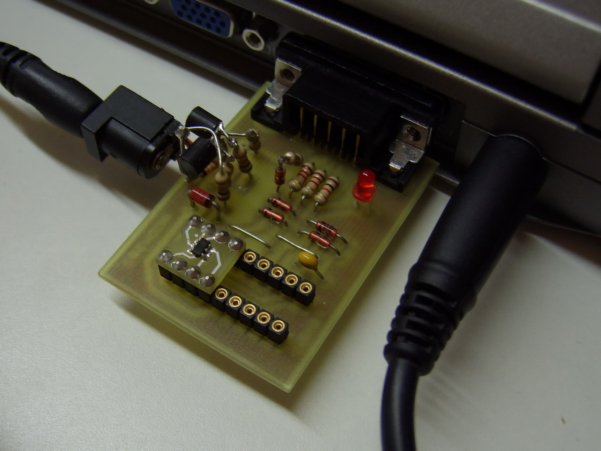

The phoenix is back in business! Lichtelijk verbouwd, dat wel. Maar de programmer werkt, en de PIC is lees / schrijfbaar.
http://www.kleinisfijn.nl/co/small_pic_programmer.jpg
klik
"Verifying device finished. There are no errors."
En toch blijven het onhandige dingen. Wel lekker klein. >:)
Mooi:d, vooral goed gevonden die weerstanden omhoog en daar dan de transistors aan gesoldeerd. (lekker klein :p)
klein is fijn
Nou, het was eerst een RCD programmer.. Nu is het de PIC programmer van CO. Die heeft iets meer onderdelen, vandaar dat het een beetje dead bug bovenop de print is geklust.
