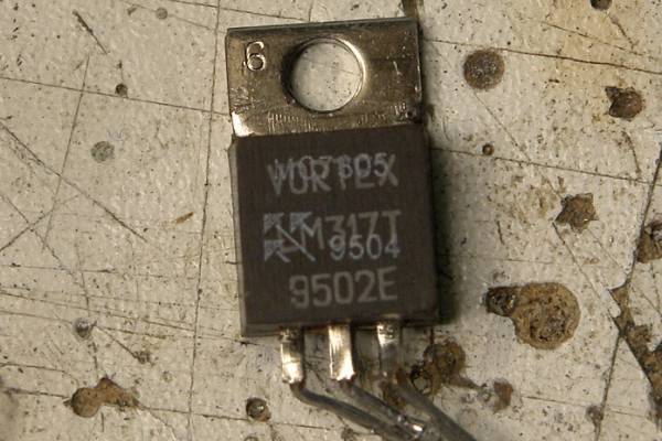

Zo zit je een serie van 10 dezelfde printjes te solderen, draai je ze allemaal om voor de laatste inspectie. En dan zie je deze er tussen zitten. Wat een ontzettend waardeloze fake!
Afkomstig van onze 'vrienden' van RS...
Is het nu een LM317 of een 7805? Ik heb in ieder geval alle 10 printjes apart gelegd om te testen of die wél juist zijn. Deze werd uiteraard onmiddelijk uitgesoldeerd.
http://www.m-voorloop.nl/CO/lm317_7805.jpg
Wauw, van RS? Ik ben benieuwd naar hun reactie (ik neem toch aan dat je ze deze foto ook gemaild hebt...)
Een 7805 heeft niet eens deyelfde pinning als een LM317 als ik het goed heb. Een fake zou dus (2 kanten op) ook niet een beetje werken.
Wat had je precies besteld )type, maar ook merk)?
Maar wat is het nou? 317 of 7805?

Aangezien de 7805 opdruk er als laatste op staat zal het dat ook wel moeten voorstellen.
Ik ken Vortex trouwens niet als IC maker, alleen als disk controller fabrikant (ICP-Vortex)
http://i00.i.aliimg.com/photo/v1/163637996/Adaptec_ICP_Vortex_GDT7643RN_4_Channel_U160.jpg
"lasermachine stond nog op LM317. Oeps." (Zoiets?)
Ik had een LM1117-5 waar consequent 3,0 V uit kwam. Die ligt nu bij Robin F. :)
De MC7805 opdruk is ook van een ander merk: Magnatek...

Volgens mij erg oud. 9502 en 9504 is 1995 week 02 en 04.
Zeker niet RoHS, kan niet van RS komen, tenminste niet van de laatste jaren.
Vermoed ik zo..
Van dat "pijltjesmerk" heb ik ook eens torren gehad van Farnell, dat was ook niet helemaal wat er op stond. Daarbij was ook erg duidelijk de originele opdruk er afgeschuurd en een nieuwe print er op geplakt.
Junk!

Als je zelfs van RS en Farnell fake torren krijgt, wordt het wel heel erg. Bij die leveranciers koop je ook geen "generieke LM317", maar een specifiek type van een specifieke fabrikant.
Magnatec inderdaad,
En farnell levert de betreffende tor nog steeds
http://www.farnell.com/datasheets/355547.pdf
Ik kan me vergissen, maar die datasheet lijkt verdacht veel op een oude philips sheet waar ze zelf een andere kop boven gezet hebben.
En zo te zien is het een dozenschuiver http://products.semelab-tt.com/magnatec/

Magnavox inderdaad, maar dat heeft niks met magnatec te maken.
Magnatec kijkt naar welke onderdelen er gewild zijn, koopt iets in wat daar op lijkt schuurt het label er vanaf en prakt er een nieuw type nummer op. En kan op die manier obsolete en moeilijk te krijgen onderdelen leveren.
