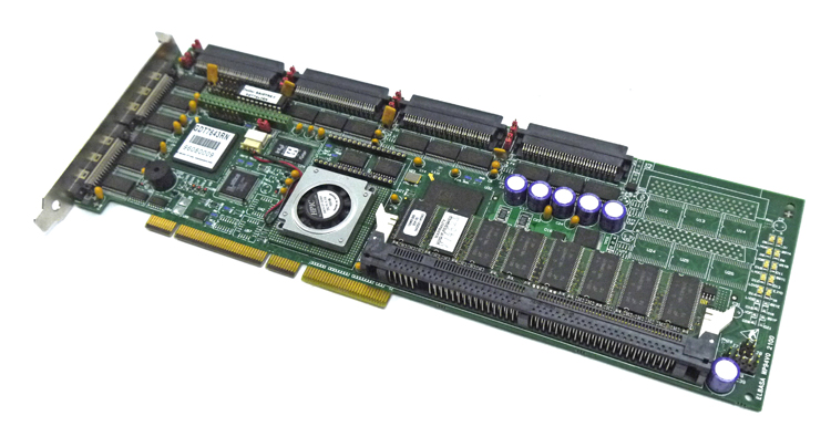

Ik ken Vortex trouwens niet als IC maker, alleen als disk controller fabrikant (ICP-Vortex)
