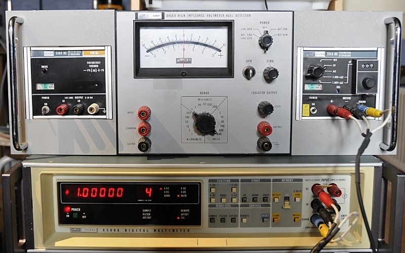

Ben nu een beetje gefrustreerd, ik krijg de Fluke 845A niet goed. Combi van waarschijnlijk vermoeid germanium en te veel ruis (in de photo-choppers). Alles doorgemeten, alle torren getest, condensators vervangen enz. Hij wil niet nullen, de push-pull en diffamp doen hun werk maar net na of in de chopper gaat het mis. Teveel drift/ruis denk ik. Een chopper trekt meer stroom dan de ander. Met kast open maar guard dicht kan ik hem koud nullen tot in de 1uV schaal en kan ik 100uV meten met 5-8uV drift. Met de bovendeksel er op wordt dat 20-80uV drift en nult hij niet meer. Dat kan ik alleen niet verklaren. De bovenplaat in de buurt van de voeding brengen is al genoeg. Toch veranderd er niets in de voeding daardoor. Naarmate hij warmer wordt wordt dat erger en nult hij nergens meer. Toch kon ik tot op een tiental uV nog twee sources matchen (met de deksel eraf) dus hij werkt wel min of meer.

weer een paar onderdelen klaar. De Fluke 845AB null detector en twee transfer standaards. Daar moet ik nog een web pagina aan wijden. Hier de Fluke
http://www.pa4tim.nl/?p=2298
De meter eronder is een 8500 en 6,5 digit. Die is niet van mij maar hier voor calibratie/reparatie. Zoals je ziet doet hij het al weer en nog best goed ook. (maar dat is alleen even het DC bereik software matig gecalibreerd. ik moet de "low levvel" calibratie ook nog doen.

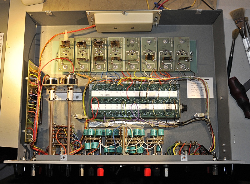

Allemaal coponentjes, die op gelijke temp. moeten blijven ??
Foto is een beetje te klein om goed te zien...
Dat was opzich een weggevertje, maar ik kijk liever naar een mooie gedetailleerde foto dan naar de naam ervan

Ik denk dat zo'n oliegevulde weerstandenbak een ideaal ingangscircuit kan vormen voor de eindversterker van de echte audiofiel. Heel wat beter dan een potmeter - en onvolkomenheden worden gedempt door de super-olie, zodat er enkel een kraakhelder geluid doorkomt...
BTW: ondergetekende speelt ook graag met olie, zij het op een meer amateuristische manier.
Is het gelukt? Het eerder onverklaarbare gedrag nu te verklaren?
Het is inderdaad een Fluke 750 reference divider : http://www.pa4tim.nl/?p=2311
De 845 had ipv het accu pack een 10V zener gekregen. En niet een maar twee van die hele dikke metalen jongens parallel. De meter trekt ongeveer 40mA. Ik sloot een labvoeding aan over de uitgangselco en dus over de zener en bij 10V was hij mooi stabiel maar bij 10,5, waar de zener ging geleiden werd het weer een wobbelfeest. De zeners stonden vrolijk 600mA weg te stoken. Nu zit er wel een serie weerstand tussen voeding en diodes maar door die tweede zener parallel kon veel meer stroom lopen zonder de accupacks. Dus die trafo ging waarschijnlijk in verzadiging. Tenminste dat denk ik omdat een stuk metaal in de buurt van de trafo de boel verergerde. Zal wel wat met eddy cuurents te maken hebben.
Nu zit en een 7812 en is hij stabiel tot in het 1uV volle schaal bereik.

@Fred: staat er niet bij dat je om de zoveel draaiuren de olie moet verversen?
Pros: mooi man, dat verwarmd oliebadje!

Op 27 april 2011 22:02:08 schreef fred101:
Een schroevendraaier oid in de buurt van de trafo dat heftig mee begint te trillen? Dat is verzadiging van de trafo, had ik toen ik 230V op een verkeerd gestempelde 115V trafo aansloot.
Die groene weerstanden zijn ook niet mis, daar zitten er een paar van in die NLS voltmeter 0.05% iirc
Eentje daarvan in een oventje op 75o

Henry, het trafotje is 3x3 cm ofzo, ik denk niet dat ik daarmee een schroevendraaier in bewegng krijg. Het kan ook gewoon zijn dat de trafo het niet trok, de spanning inzakte tot onder de zenerspanning en zo het spelletje weer opnieuw begon. Zo zou trouwens een oscillator moeten kunnen maken
