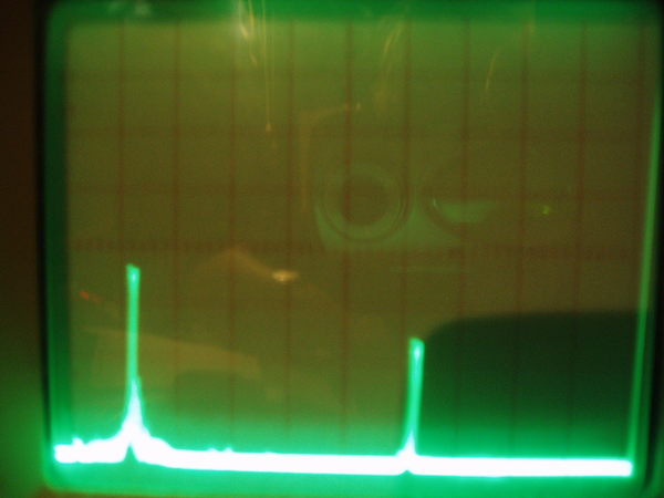

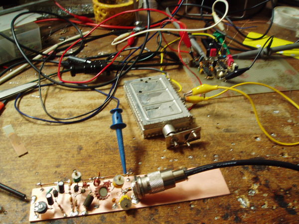

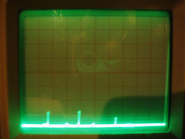

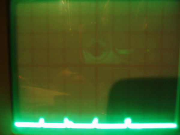

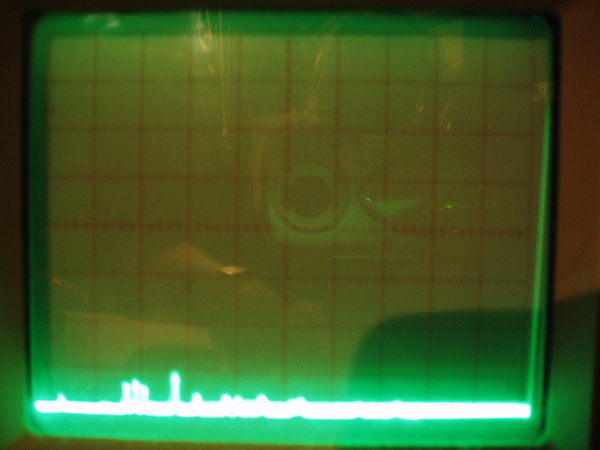

Ok, mijn bouwsel, waarbij ik bij het bouwen de nodige bedenkingen had... 27k, 130R... die had de 'ontwerper' toevallig liggen. Dat zijn beide 'vreemde' waarden. 22k en 120R of 150R zal het ook wel doen. Geen ontkoppeling in de voeding maar wel de basis dubbel ontkoppelen met 1nF... voor HF staan ze gewoon parallel (maar er zal nu op de voeding de nodige HF staan :P).
SM was onbekend, ik heb maar een 6-gats varkensneusje genomen (5 keer doorhalen). En de spatie van de spoelen is ook onbekend, ik heb een beetje (kleiner dan de diameter van het wikkeldraad) ruimte tussen de wikkelingen gelaten.
De 15pF koppelcondensator is ook zoiets, is dat de ideale waarde? Later meer.
Ik heb met de voeding gesmokkeld, ik had een stevige voedingsrail nodig, de koperdraad is op twee plaatsen ondersteund met 100pF (ik heb in deze vorm niet kleiner).
Op de 2N3866 een klein sterretje gezet, verplicht, alles is in een uurtje te bouwen.
http://www.uploadarchief.net/files/download/josti01.jpg
http://www.uploadarchief.net/files/download/josti02.jpg
http://www.uploadarchief.net/files/download/josti03.jpg

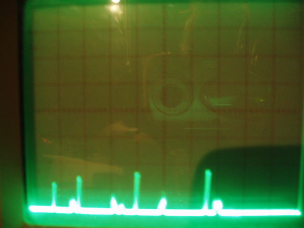

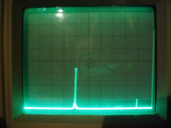

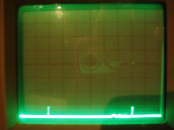

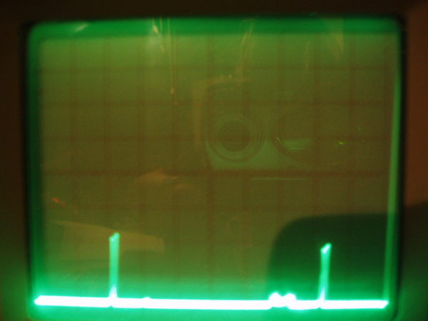

De laatste twee foto's laten de FWD en REF zien, niet op het vermogen letten - dat klopt niet. De SWR is ook niet helemaal 1:1 en dat kan ook aan de meter liggen. Deze meter doet het prima op HF maar is bedoeld voor 27MHz (getest op oa 6.3MHz).
De afregeling was op zich gemakkelijk, 22pF trimmer op frequentie, daarna de 60pF's op ½ open en L2 aan de voeding solderen.
Nu komt er in ieder geval wat uit en is het een kwestie van bijregelen. SWR meter op SET, de naald met adjust ergens in het rechter deel zetten, en de trimmers om en om zo bijstellen zodat de wijzer steeds meer naar rechts gaat. Ondertussen moet adjust wel eens verdraaid worden omdat de naald buiten de schaal vliegt als je er bijna bent.
Maar dat ging niet helemaal goed... de onderste trimmer van 60pF moest helemaal dicht. En een beetje HF'er weet dan dat hij wat pF's te kort komt, ik heb 22pF bijgeplaatst en toen kon deze trimmer optimaal ingesteld worden.
De bovenste trimmer van 60pF regelt te moeilijk af, heeft een te scherp optimaal punt. Ik stel een combinatie van kleinere trimmer en vaste condensator voor, komt nog.
Wat levert dit nou in 50Ω? Niet schrikken: De 2N3866 neemt 40mA bij 12V, een pessimistisch gesteld rendement van 60% levert 290mW op. Het torretje wordt niet overdreven heet, dus voor mijn gevoel klopt dat wel.
Maar... ik zie net dat ik een foutje heb gemaakt... ik ben de 100Ω weerstand vergeten. Maar dat zal niet veel uitmaken, 1nF ontkoppeling, die weerstand kan wel weg!
Dit zegt btw niks over hoe het vermogen over de harmonischen is verdeeld, ik heb btw nog geen spectrummetingen gedaan.

Even wat 'SA' plaatjes: De eerste is het duidelijkst, beginners luck... morgen nog eens proberen.
De opstelling:
http://www.uploadarchief.net/files/download/josty04.jpg
100MHz + 200MHz:
http://www.uploadarchief.net/files/download/josty100-200.jpg
100MHz + 200MHz -vinger op connector (andere settings):
http://www.uploadarchief.net/files/download/josty100-200sp.jpg
400MHz + 500MHz (300MHz kan ik nu niet zien), links van de 500MHz is Digitenne op kanaal 21 (474MHz) nog net zichtbaar:
http://www.uploadarchief.net/files/download/josty400-500.jpg
400MHz + 500MHz -vinger op connector, Digitenne duidelijker zichtbaar:
http://www.uploadarchief.net/files/download/josty400-500sp.jpg
500MHz +600MHz + 700MHz en wat 'rommel':
http://www.uploadarchief.net/files/download/josty500-600.jpg
500MHz +600MHz + 700MHz en nog meer 'rommel' (wat op ~450MHz opduikt weet ik niet):
http://www.uploadarchief.net/files/download/josty500-600sp.jpg
FM-laag, en digitenne (beide met vinger op de connector):
http://www.uploadarchief.net/files/download/josty%20fm-laag.jpg
http://www.uploadarchief.net/files/download/josty%20digitenne.jpg
FM-laag en 100MHz + 200MHz met vinger als antenne laten veel ruis zien, dit komt uit de zender vandaan maar is deels ook oversturing van de tuner. De Digitenne mast staat nog geen 5km hier vandaan en geeft mooie digitale tafeltjes.
Dus veel sterke harmonischen, een ruis over de hele FM-band (om nader te bekijken) en extra ruis rond 100MHz en 200MHz.
