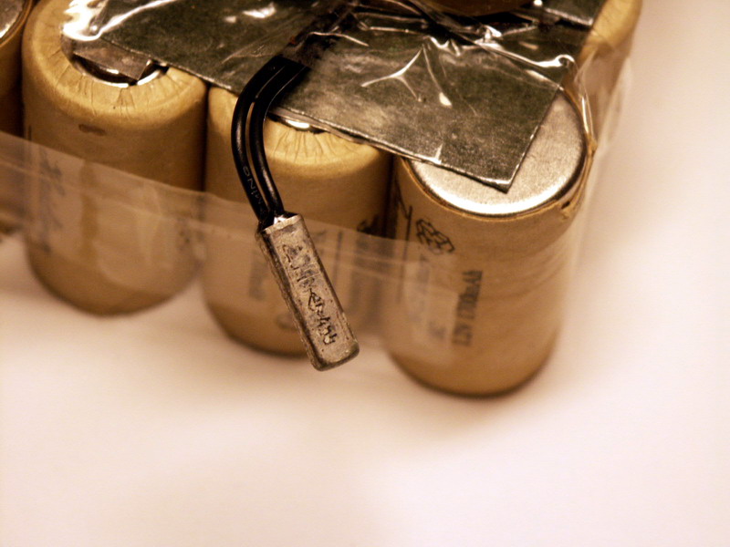

Mijn Aldi 24V draadloze Top Craft boormachine van ca. 3-4 jaar oud heeft één van beide 1700mAh NiCd accu's die niet meer wil opladen.
Na openen van de accu kwam ik dit metalen onderdeeltje tegen (in serie met het laadcontact):
Het zit oorspronkelijk geklemd tussen twee cellen, en meet oneindig (opschrift is in beide accu's onleesbaar geworden).
In de goede accu meet ik bij kamertemperatuur voor dit onderdeel ca. 0 Ohm in beide richtingen.
Ik dacht eerst dat dit een PTC-thermistor (of een PTC resettable fuse) is om de laadstroom (nominaal 2A) te beperken bij hogere temperatuur van de cellen, maar 0 Ohm?
De accu zelf is nog OK (kan hem manueel laden via de gewone stroomcontacten (zonder gebruik te maken van het 3e laadcontact).
Kan iemand mij zeggen wat dit onderdeel juist is en waar ik dit zou kunnen vinden?
In het slechtste geval laad ik de accu met het onderdeeltje kortgesloten (dan wel de temperatuur in de gaten houden alhoewel de accu's tijdens het laden nooit warmer dan handwarm geworden zijn).
Gevonden bij Dick Best!
't Is een temperatuurschakelaar, heb het 70°C model besteld.
