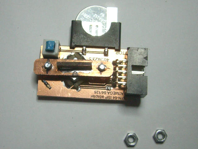

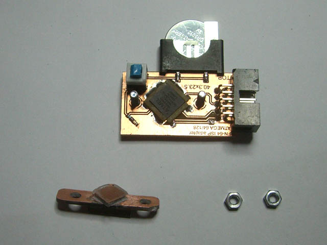

Het printje met de losse onderdelen. Links in het midden de Atmega128 in QFN-64 behuizing. Links onder een soort klemmetje. In het midden het adaptertje.
Chippie past naadloos in de "socket".

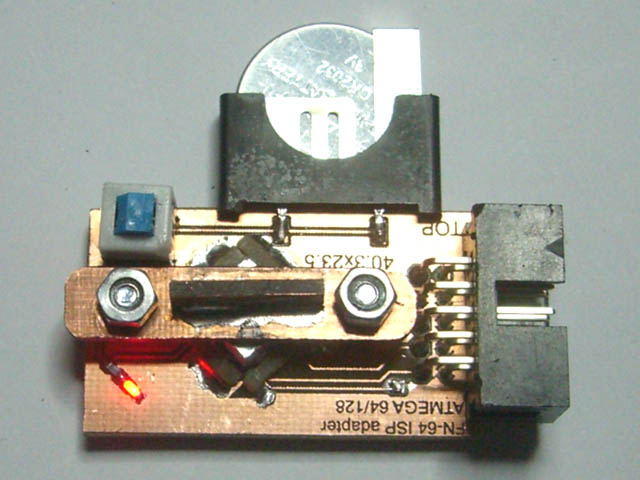

Klemmetje erop
En dan nog even de moertjes erop zetten en vastdraaien. Vervolgens de "power"-knop indrukken en een LEDje gaat ter controle branden.

Het printje meet 40.3 x 23.5 mm (staat ook op de print vermeld)
