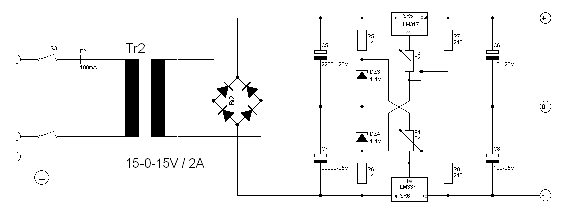

Gebruik om te beginnen één brugcel. De CT op de trafo wordt de nul.
In jouw schema roken er een stel brugcellen of de trafo af.
Het truukje kan wel, maar waarom een dure LM337 met veel randcomponenten i.p.v. een simpele BF256 waarbij de stroom ook nog eens automatisch wordt begrensd door de IDSS.

Prijs van de LM317/337 daar zal het wel niet aan liggen (20 of 30 cent bij beste vriend Dick) + 2 * 100 nF. Ik weet niet welke layout de beste stabiliteit zal opleveren.
Die dubbele brugcel daar heb ik me al meer dan eens aan laten vangen.... die gedachtenkronkel slaat steeds opnieuw toe. Ik mag natuurlijk de secundaire van de trafo niet voor de brug aan elkaar kopen. Met 1 brug is natuurlijk eleganter (en goedkoper :)).
Voor de stroomlimitering is in ieder geval een stroombron nodig bedenk ik mij nu. Dan blijft het fetje de beste oplossing. Voor de negatieve kant van de voeding kan ik denk ik de fet met de drain aan de + rail hangen en gate en source samen aan de potmeter-diodes combinatie van de stroomlimiter van de tweede LM337.
Gezien de max drain source spanning van 30V van een bf 256 moet deze aan de 1.4V hulpspanning komen ipv helemaal aan de + of - rail.

Maakt het ook nog uit of ik voor de potmeters lineare of log-pots neem??
en zo ja, was het verschil??
ElektronThomas
Denk simpel, doe moeilijk
Neem lineare, anders sta je straks raar te kijken. Een voeding met logaritmische schaalverdeling is behoorlijk onhandig.
Zet beide maar eens op een multimeter, of nog beter: Zet ze beiden maar eens met de uiteinden op een voeding en meet tijdens het verdraaien de spanning op de loper.
Je zal zien welke handiger regelt, het verschil is groot.

ik ben heftig op zoek naar de 0.82R 5W weerstand die gebruikt word voor de stroombegrenzing. weet iemand waar ik die kan krijgen of heeft iemand er toevallig nog een liggen??
log- potmeters worden meestal voor volume knoppen gebruikt, omdat je gehoor ook logaritmisch werkt.
Op 7 maart 2010 17:21:40 schreef Red-E:
Die wordt schaars zie ik...
Samen te stellen met 0.33Ω/5W en 0.47Ω/5W in serie, dat geeft 0.8Ω maar de tolerantie is 10% per weerstand.
Dus de maximale stroom kan nogal varieeren per component, zelfs met de originele 0.82Ω

En nu de concrete vraag: Is het mogelijk om een ledje bij de voeding in te bouwen dat aangeeft of de stroom begrenzing actief is?
Ik heb op de zoek functie gebruikt, maar kan niets vinden. Alvast bedankt!
Op 25 maart 2010 00:22:44 schreef Gertje H.:
Niet 1.2.3. Er is niet een punt waar je meteen een ledje op kan aansluiten.

@Henry: is het niet aan de spanning te zien? Dat de spanning bij stroombegrenzing inzakt?
Ah, met die vraag zat ik ook! Ik ben zelf ook vrij nieuw in de elektronica, alhoewel ik lang geleden veel met elektro dozen heb gespeeld en tijdens mijn opleiding ook het e.e.a. heb gehad, heb ik me nog niet veel met de complexere schakelingontwerpen bezig gehouden.
Ik zat misschien te denken om een spanningsval na IC1 te detecteren, aangezien deze bij geen stroombegrenzing gewoon alles door moet laten.
Dan moet je gaan kijken naar de spanning over IC1, de ingangsspanning is niet stabiel. Een differentieele meting want je meet het verschil tussen twee punten op een potentiaal ver boven 0V. Maar dan nog moet je even uitkijken.
-Er is altijd een spanningsverschil
-Het spanningsverschil is afhankelijk van de doorgelaten stroom, zonder dat de stroombegrenzing werkt.
-Vergeet de 1k potmeter niet, daar valt ook maximaal 1.25V zodat de regeling ook tot 0mA werkt.
Dus wat bepaalt wanneer er sprake is van begrenzing?
Hmmm... Ik dacht dat als er geen stroomregeling/beperking was dat IC1 maximaal de boel door zou laten, dit met een spanningsval van zo'n 3V over de IC en dat vervolgens een verhoging van die spaningsval wel makkelijk te detecteren zou zijn. Maar die 3V is dus geen vast gegeven blijkbaar... moet ik toch nog eens goed de schakeling gaan bestuderen.
Ik zat net nl. even te puzzelen hoe ik dat zou kunnen bouwen. Dacht dat ik met een zener die bij het overschrijden van een bepaalde spanning over IC1 + R3 een transistor met een LEDje erachter open kon gooien, maar daar kom ik zo 1,2,3 even niet uit. Was iets moeilijker dan ik zo dacht, vanavond toch nog proberen verder te puzzelen.

Volgens mij moet dit gaan werken, heb het even gesimuleerd met een vereenvoudigde werking van de voeding:
http://www.uploadarchief.org/files/download/stroombegrenzingsdetectie.png
Zo gauw de maximale uitgangsstroom van 1,5A op de uitgang staat of als de stroombegrenzing ingesteld is, stijgt de spanning over U3 (IC1 in Henry's schema) van 3V naar hogere waarden. Door de voltage drop van 0.6V over Q1 en de zener van 2,7V zal de transistor dan pas gaan geleiden en snel in verzadiging raken, zodat het LEDje gaat branden.
Effect van de aanpassing op de werking/stabiliteit van de stroomregeling lijkt me klein, aangezien er maar een kleine stroom wegvloeit door R1.
Correct me if I'm wrong!

Klinkt plauzibel... maar heb je de rest van de schakeling wel mee genomen in je simulatie? Dit heeft volgens mij nog wel het een en ander aan invloed op de werking van de voeding....
Ik had het gedeelte voor de negatieve hulpspanning even buiten beschouwing gelaten. Ik wil nog het effect simuleren van het aansluiten van de LED op die negatieve hulpspanning i.p.v de grond. Maar eigenlijk verwacht ik daar niet veel problemen mee, het gaat om een stroom van zo'n 20mA die dan die kant op loopt. Alleen R2 moet dan wat groter gekozen worden.
