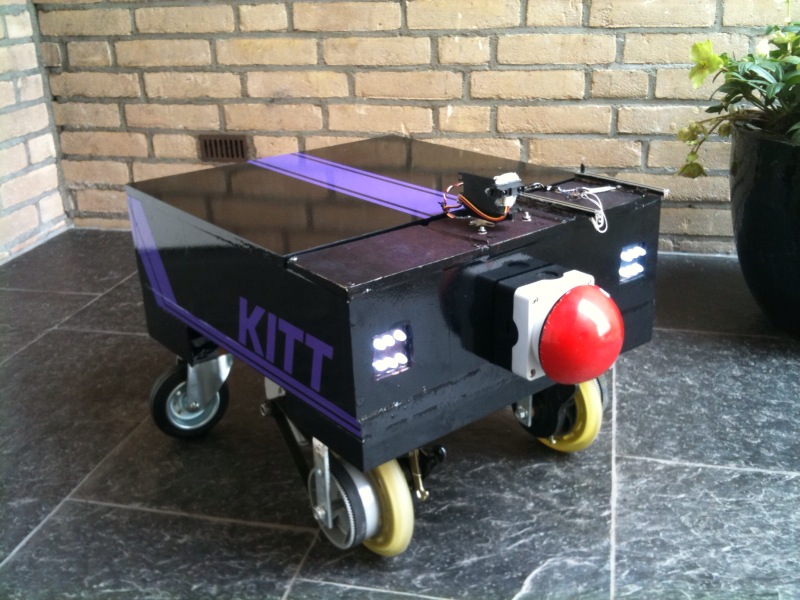

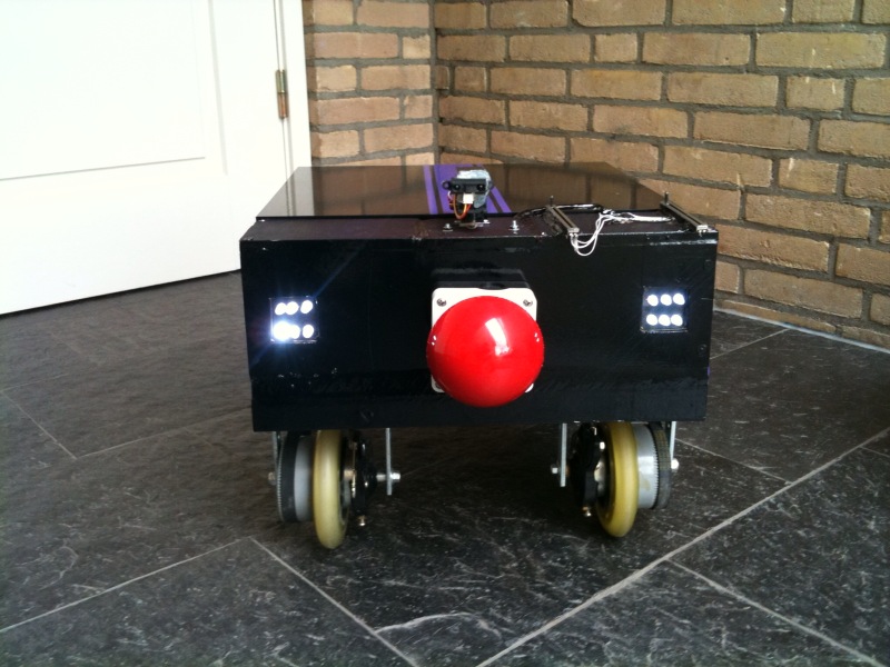

Robot gebouwd voor ProfielWerkStuk (PWS).
Vakken Natuurkunde (elektronica) en Maatschappij (maatschappelijke invloeden)
http://www.uploadarchief.net/files/download/resized/foto%201_eagle.jpg
http://www.uploadarchief.net/files/download/resized/foto%202_eagle.jpg
Frame van 50*40*15 (totale hoogte 33 cm)
2 * Accu 12V 12 Ah
2 * 250W MY1016 elektrische step motor
1 PIC 16f877
Infrarood GP2D12
Servo Conrad (voor de sensor)
Accubeveiliging PCB (ontwerp Tweakers)
2 * koelblok met 3 stuk Intersil 76143P (30V 75A)
Ledjes LCD ed
Snelheid: +/- 20 km/h (op de helft van de max. spanning: 12V)
De motoren lopen nu op de ene 12v accu, de logica zit op de andere.
Eigen gewicht: 23 kg
Max gewicht: Zeker niet meer dan 90kg
(Ik kon er met mijn 80kg nog goed op zitten en rijden)
Ik heb ook nog "in actie" filmpjes, die zal ik nog even toevoegen.
