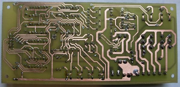

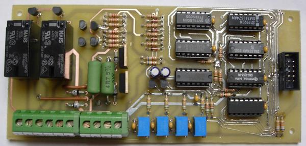

Vandaag een printplaat afgemaakt die 2 DC motoren kan aansturen. De schakeling meet de stroom die door de motoren loop en schakeld een draairichting eventueel uit als de stroom door de motor te groot wordt (instelbaar met de 4 blauwe meerslagen trimpotmeters)
http://www.uploadarchief.net/files/download/printboven.jpg
En de onderkant
http://www.uploadarchief.net/files/download/printonder.jpg
PS. Let niet te veel op de mislukte sporen aan de rechterkant van de print. Had een klein belichtings foutje gemaakt :(

@Fire_IC, dat is een erg uitgebreide print. Wat is precies de meerwaarde ten opzichte van een 'standaard' schakeling met motorsturing IC's? Ik zie een aantal logica IC's en een hoop weerstanden. Ergens kriebelt er iets van 'dat moet makkelijker kunnen'
[Bericht gewijzigd door mbbneon op 3 april 2010 16:12:34 (16%)
Misschien houd Fire_IC er (net als ik, overigens) niet van om speciale IC's te gebruiken voor zulke toepassingen, terwijl het ook met een paar standaard componenten kan. Specials zijn gevaarlijk, omdat je ze over het algemeen niet zelf op voorraad hebt, je leverancier mogelijk ook niet, en omdat je nooit zeker weet of je ze nog wel kunt krijgen en tegen welke prijs. Een gangbare opamp, comparator, 7400-serie poortje, enz. kun je hoogstwaarschijnlijk over 10 jaar ook nog wel krijgen, of een pin-compatible vervanger ervan.
Van de meeste IC's kan ik de typenummers niet lezen.
Ik heb een tijdje geleden iets dergelijks ontworpen (een synchrone schakelende stroombron met referentie) met alleen 1 enkele comparator per stuk.
Ik denk aan de spoortjes te kunnen zien dat die 4 torren die bij elkaar naast de relais staan, de gate drivers zijn. 4R7 lijkt me wel wat groot als meetweerstanden, loopt er maar zo'n kleine stroom dat je daar niet teveel spanning verliest? Als je kleinere weerstanden gebruikt, hoeven zo ook niet zo veel vermogen te dissiperen.
Als je de FET aan de zijkant van het board had gehouden, zou je er altijd nog een koelblokje op kunnen zetten, als dat nodig blijkt te zijn.
Precies, lekker zelf werken met torrentjes en wat weerstanden inplaats van die 'rare' IC te gebruiken :p. De gehele print is nu opgebouwd uit componenten die ik nog had liggen.
Ook kon ik geen motor stuuring ic vinden met de gewenste functionaliteit. Ik kan nu de motor met 2 signalen aansturen. 1e signaal is de richting (hoog is rechtsom en laag is linksom) en het 2e signaal is aan/uit.
Als de motor nu rechts om 'vast loopt', dan meet de schakeling dit en blokkeerd de rechter draaiende richting van de motor. De motor kan dan alleen nog maar links om aangestuurd worden waarbij gelijkertijd de rechter richting gereset wordt. Zelfde idee geld natuurlijk voor de andere richting en voor de 2e motor.

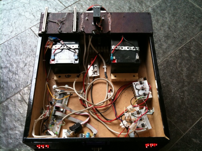

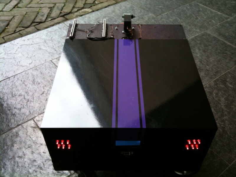

Schakelt zichzelf uit tegen een muur?
Filmpje en foto's van de ingewanden?
Ja en nee, nee: er zit een sharp afstandssensor op.
Ja: het is de laatste "noodstop" mocht ie toch door een muur heen willen rijden.
Intern:
Tijdens het opbouwen alles maar even dirty erin gedaan,
ik wil dit van de zomer nog wel netjes gaan maken..
Helaas hadden we hier tijdens het opbouwen geen tijd voor.
Bovenkant
Binnenkant

Naam = Rudolph? :-)
Een beetje rood istie wel he ? :-P
Als hij echt goed werkt, wil ik de knop gewoon bovenop plaatsen.
Hij heet nu trouwens (al?) KITT.

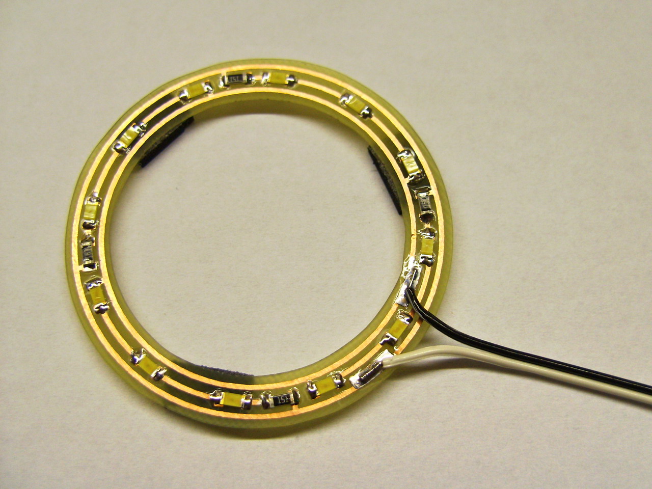

Over licht gesproken, Ik heb gisteren maar eens een ringlichtje in elkaar geflanst voor m'n Canon A510:
http://www.kleinisfijn.nl/co/uploads/thumbs/ringlicht.jpg
Next to come: macro timelapse
[Bericht gewijzigd door klein is fijn op 4 april 2010 21:59:14 (18%)

Ben je allen niet bang dat je niet egaal uitlicht, als de LED's zo ver uit elkaar staan?
