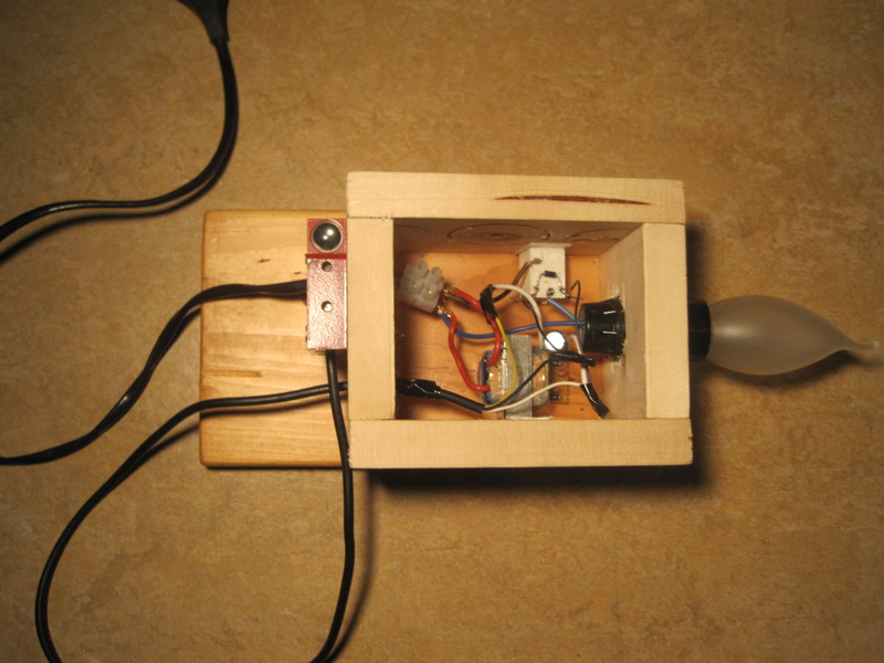

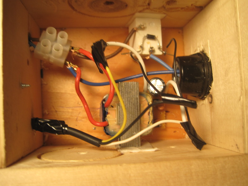

hier eindelijk een projectje van mijn kant. ik heb al meerdere van dit soort kleine projectjes gemaakt en dacht laat ik er eens een posten:
http://www.uploadarchief.net/files/download/ir%20controled%20gloeilamp.jpg
http://www.uploadarchief.net/files/download/ir%20cotroled%20gloeilamp%20zoom.jpg
Het is een gloeilamp die doormiddel van infra rood ingeschakeld kan worden. hij werkt met een IR sensor van leuze electronics (=rode blokje met de lens aan de buitenkant van de behuizing). het binnenwerk ziet er niet enorm netjes uit, maar er komt nog een frontje op, dus zal dit niet meer zichtbaar zijn.
EDIT: ik zal zeker wat met de kritieken (van de posts hieronder) gaan doen !!! (het showen van een zo'n projectje levert weer een mooi lesje in High voltage op :P)

Wat er aan die kroonsteen hangt kan natuurlijk niet ... brrr.
En dubbelzijdige tape om dat trafotje vast te houden vind ik ook niet zo geweldig eigenlijk.

In menig adapter gebeurt het wel, een trafo vasthouden met dubbelzijdige tape.
Daar zit een schuimpje in zodat het niet kan rammelen. Maar daar wordt de trafo in eerste instantie op z'n plaats gehouden door de behuizing zelf.
@ Sine klopt het is niet erg netjes, maar ik wou er geen twee stekkers aan maken en ik had niet iets anders liggen om het op te lossen (meestal werk ik zonder hoge voltages en met print platen)
@ Pasquale-Amps: ik heb hem inderdaad zo uit een oude adaptor gesloopt :P

Op 21 november 2010 17:45:02 schreef electrical storm(meestal werk ik zonder hoge voltages en met print platen)
Voor die keer dat je het dan wel doet is het toch aan te raden om je veiligheidsstandaard wat op te trekken. Dit is wel heel link.

Op 21 november 2010 17:29:20 schreef electrical storm:
Ik vind het levensgevaarlijk en een dekseltje is niet bedoeld om dit onveilige uit het zicht te houden.
Kroonstenen mag je best gebruiken, maar blank koper eruit laten steken ? Bij het verdraaien aan de buitenkant van de aansluitkabel gaat de kroonsteen ook draaien > sluiting.
Trekontlasting gebruiken
Kroonsteen vast schroeven
Voeg eventueel een zekering toe, moet eigenlijk ook om dat je van losse delen een toestel hebt gebouwd.
Inderdaad, mooi recept voor brand en/of andere ongelukken zo.
