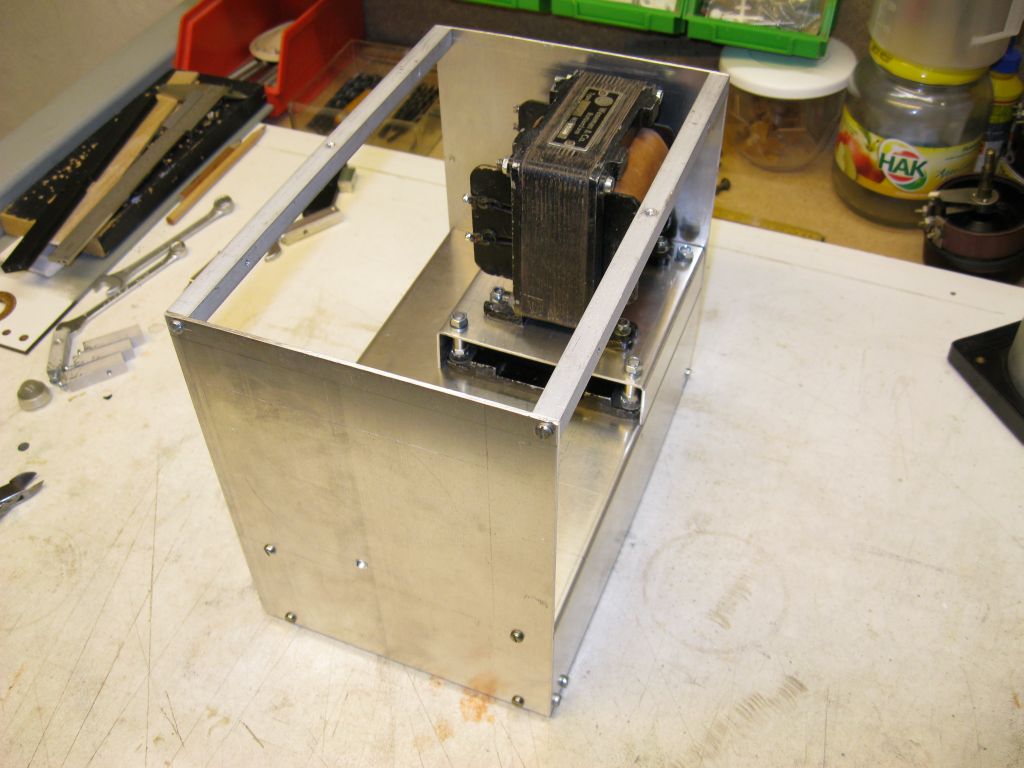

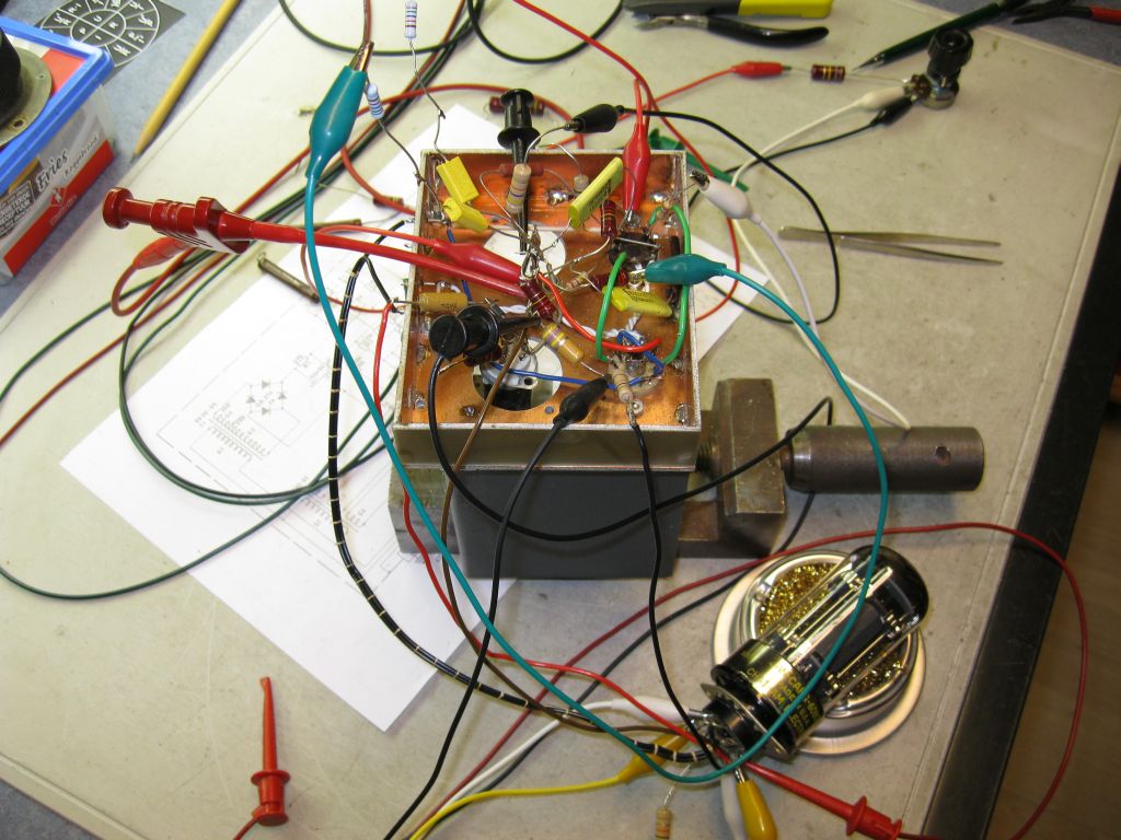

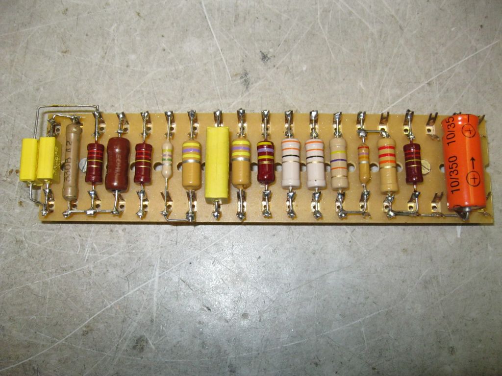

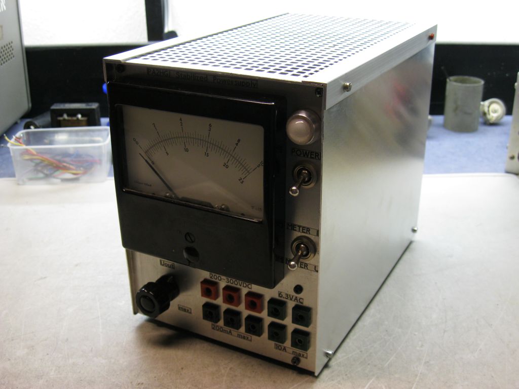

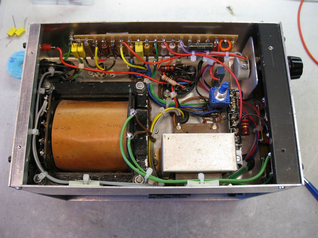

Ik heb ook weer een mooi meetapparaat. Nou ja mooi, ik heb 't zelf gebouwd. Een gestabiliseerde hoogspanningsvoeding van 200 tot 300 Volt bij max. 200mA Er zit ook 6,3V 10A gloeistroom op. En de uitgang zweeft t.o.v. massa zodat je een andere voeding in serie kunt schakelen als je hogere spanning nodig hebt. Ik gebruik een 6080 als regelbuis (dank aan KeesD)
http://www.uploadarchief.net/files/download/portret.jpg
http://www.uploadarchief.net/files/download/voorkantx.jpg
http://www.uploadarchief.net/files/download/binnen.jpg
Het vermogen is ruim voldoende om ook kleine zendertjes te voeden. Ik heb gedemonstreerd op de clubavond van PI4RAZ met een 40 Watt gloeilamp als belasting. Bij 240 Volt loopt er dan 175 mA en de spanning zakt dan 0,1 Volt, voorwaar niet slecht.
Om over het hele regelbereik ongeveer gelijke performance te krijgen heb ik het bereik beperkt tot 100 Volt (200 tot 300V) voor mijn doel voldoende. Ik heb het ontwerp afgeleid van een vd Heem voeding die ik op internet vond.
In de schakeling gebruik ik een echte verschilversterker (de meeste buizenvoedingen zij gebaseerd op een pentode als regeltrap waarbij de referentie aan de kathode hangt). Mijn verschilversterker wordt aan de ene kant voorzien van een referentiespanning uit een vacuumzener (85A2) en aan de andere kant staat eenzelfde spanning die via een spanningsdeler is afgeleidt van de uitgangsspanning. De hoge kathodeweerstand gedraagt zich hierbij als een constante stroombron. het geheel is een stroomspiegel, als in de ene tak de stroom daalt moet deze in de andere tak evenveel stijgen. De spanningen tussen anodes zijn dus tegengesteld, je versterkt dus het verschil. Staat op beide roosters gelijke spanning dan is het verschil tussen de anode 0 Volt. In andere gevallen gaat het positief of negatief.

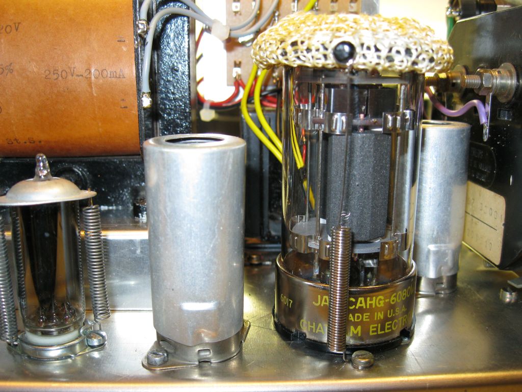

De 0,47uF tussen rooster en uitgang koppelt evt. ruis en rommel naar de verschilversterker zodat ook dit wordt weggeregeld. Via een gaintrap wordt de katahodevolger (6080 dubbeltriode met beide triodes parallel) gestuurd. Met de netschakelaar is een twee sectie gekoppeld die via 20K de elco's ontlaadt zodat er ook geen spanning meer op de klemmen staat als je hem uitzet.
De meter is omschakelbaar voor stroom (250mA FSD) en spanning. Met een 200V zener is het spanningsbereik opgetild zodat 0 op de meter overeenkomt met 200V en volle schaal met 300V. De meeste hsp. zeners zeneren niet exact op 200V. Ik heb gebruik een serieschakeling van 150V en 47V zeners, bij mij is dat exact 200V tussen 2mA en 4,5mA.

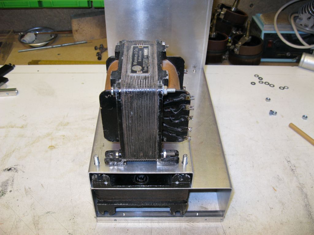

Voor de nabouwers,hier het schema en wat foto's. Na het schema eerst maar eens wat prototypen. Ik wilde compact bouwen en heb de trafo's gestapeld. Gloeistroom trafo aan de onderkant, een plateautje erover heen gemaakt en daarop de hsp. trafo.
Chassis e.d. zelf gemaakt van alu 1,5 mm en front van 2mm (overzicht chassis) Daarna buisvoeten e.d. gemonteerd. De onderdelen netjes op een montagebordje en de boel bedraad. Hier nog een foto van de voedings elco's en de smoorspoel (uit een oude TV). En als laatste een close-up van het werkpaard
Aan de achterkant heb ik de ongestabiliseerde hoogspanning (bijna 400V) op twee stekkerbussen uitgevoerd. Altijd handig voor experimenteren of om de condensator lektester (een neonlamp met 220K in serie) mee te voeden.
In een woord, fabelachtig mooi. Oeps, dat zijn er twee :-)
Ik zie alweer wat het hoedje voor de koningin volgend jaar wordt ;)
Mooi werk!
Oooooooh, wat mooi ! :)
Ja, van der Heem, daar woonde ik tegenover,voordat het Philips werd.
Hele goeie voedingen.
Loop zelf rond met het plan om iets met een Pihilbrick OpAmp te doen. Alleen de voedingsspanning van 600V (± 300V)voor dat ding ligt wat moeilijk. Verder denk ik aan een 4-65A (als triode geschakeld) voor de regelbuis (heb ik nog een paar van liggen).
Mooi metaal werk, dat chassis. Hoe heb je die typeaanduidingen er op gezet? Toch niet met dymo tape, want dat verkleurt door de warmte.
Waar is dat ayatollahoedje op die 6080 voor? Alleen om hem vast te houden, of ook tegen breuk, net als bij een trigatron?
Jammer, dat je geen bekerelco's (Twenthe heeft ze) hebt gebruikt, maar dat is alleen finesse.
