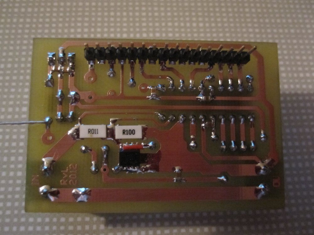

Versie 4 van de ATtiny powermeter:
http://www.uploadarchief.net/files/download/resized/attiny861_powermeter_v4.jpg
Met de software ben ik nog bezig, zal tzt het topic updaten
Ziet er nu al leuk uit, maar wel in het midden van je pads boren Roland ;)
Op 11 januari 2012 23:16:11 schreef Fredjuhh:
Mijn tip. Leg er even een gaatjes print erop alvorens je gaat boren. Vooral handig bij connectoren en bij ic voeten.
Dan moet je wel net weer op dezelfde grid zitten: Mijn advies: ets ook de gaatjes open ;) dan zit er al iets van centerpuntje in ;)
Op 12 januari 2012 00:01:03 schreef Fredjuhh:
Nou als je inch maat gebruikt als rastermaat dan is de gaatjesprint je grote vriend. Mijn ervaring met gaatjes open is dat mijn handen ook wel eens een centerpunt ernaast is. Dat is vooral bij een 80 pins connector nog wel eens lastig om die goed in de print te krijgen.

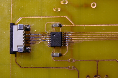

Ik ben bezig met een Home-automation-projectje.... voor mezelf...
Zelf een printje geëtst en voor het eerst een SSOP-16 gesoldeerd, dat viel me behoorlijk mee...
Hier een foto:
http://www.uploadarchief.net/files/download/s1020005.jpg
Het is een ADS7843 en een header van een touch-screen en nee de flux is nog niet verwijderd...

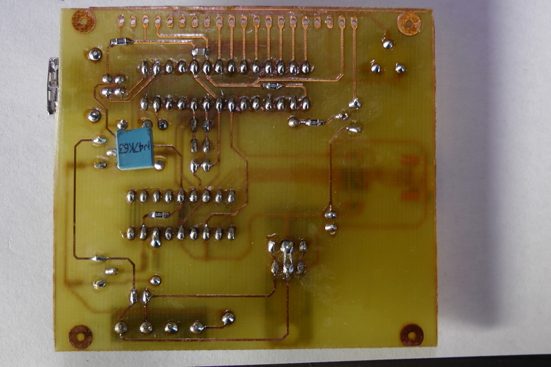

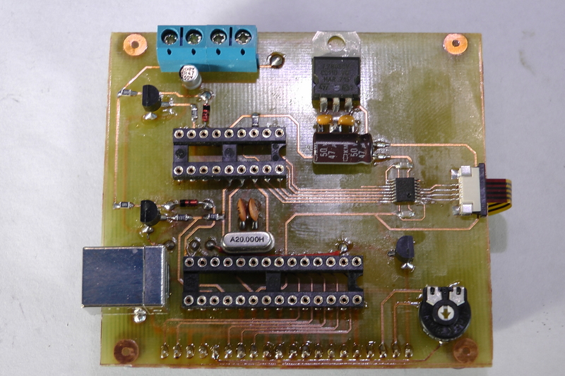

Gisteren liet ik een gedeelte van mij huis-automatiserings-print zien.
Vandaag heb ik de print af en ook de GLCD met touchscreen aangebracht, en daarbij komt het geheel nog in een kastje natuurlijk.
Eerst de rest van de software nog afmaken.
Dan nu de foto's, beginnen met de verplichte onderkant:
http://www.uploadarchief.net/files/download/s1030001.jpg

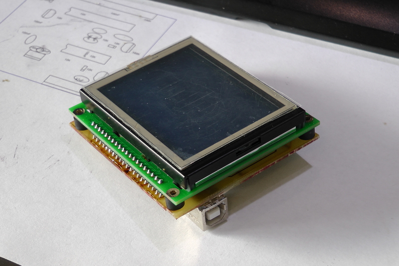

Bovenkant:
http://www.uploadarchief.net/files/download/s1030002.jpg
Zijkant met USB-aansluiting:
http://www.uploadarchief.net/files/download/s1030003.jpg

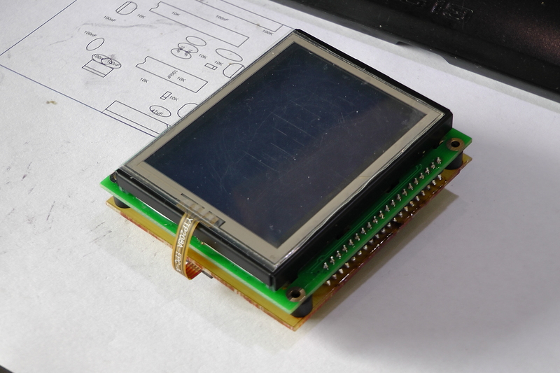

Zijkant met Touch-screen aansluiting:
http://www.uploadarchief.net/files/download/s1030004.jpg
Alles moet nog verder vastgezet worden, ook de beschermlaag van het touchscreen zit er nog op, dus die krassen zitten niet in het scherm...

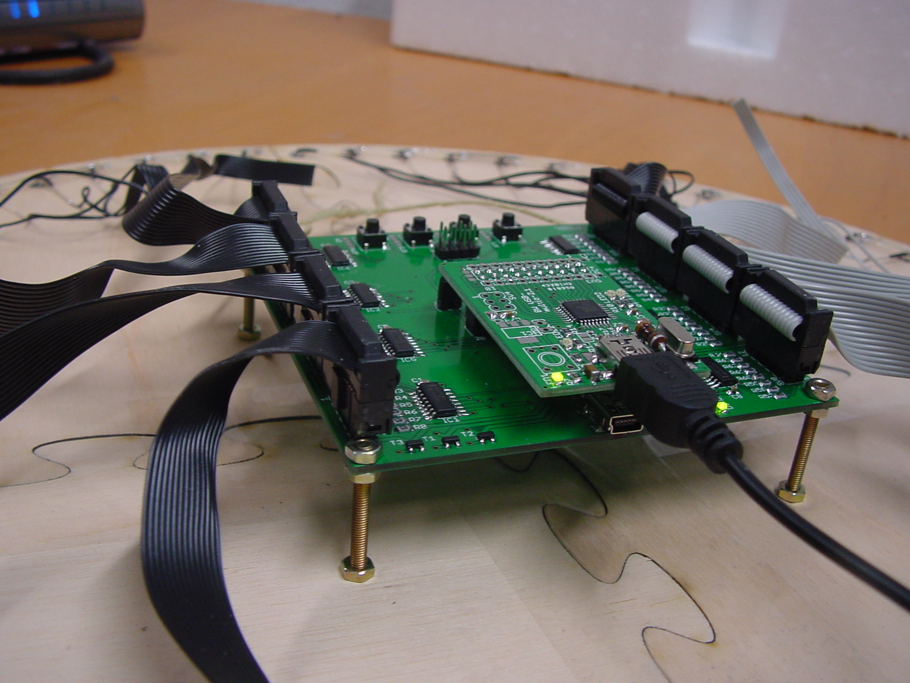

Een at90usb162 op een "standaard" multiio bordje zit met een 20-pins connector op het led-driver bordje:
http://prive.bitwizard.nl/dsc04310_small.jpg
Je ziet 8 '595 chipjes, die ieder een eigen connector hebben om naar "hun" achtste van de clock te gaan.
