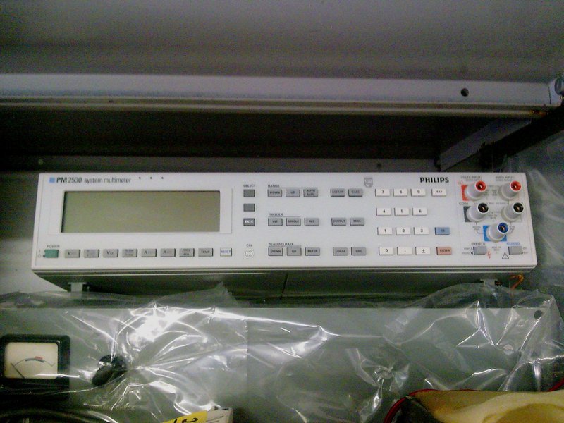

Een redelijk uniek geval, de 7½ digit PM2530.
Ik snap niet dat Jochem hem niet met mij wil ruilen tegen een mooie Fluke 8000, doe ik er nog een mooie Aldi multimeter bij, die kan hFE meten en is auto power off bij te hoge spanningen >:-)
Maar dat is idd een hele mooie meter, ook qua uiterlijk. Maar als ik Jochem goed begrepen heb is het een redelijk uniek stuk. ( was toch een proto die nooit in poductie is gegaan ?)
Waardeloos topic zo zonder foto's, dus Jochem, laat eens zien!
Ik zal hem wel even voor Jochem showen.
http://www.uploadarchief.net/files/download/resized/pm2530.jpg
Sorry voor de slechte kwaliteit, ik had toen mijn Nikon nog niet.
Ja, die lijkt er op :)
Ik zie overigens dat de cijfertoetsen van de PM2811 niet helemaal hetzelfde zijn. Maar ik denk alsnog dat hij er goed naast zou staan.
Nog een sfeer foto'tje (klik voor groter):
http://www.uploadarchief.net/files/download/resized/pm2530%20005.jpg
