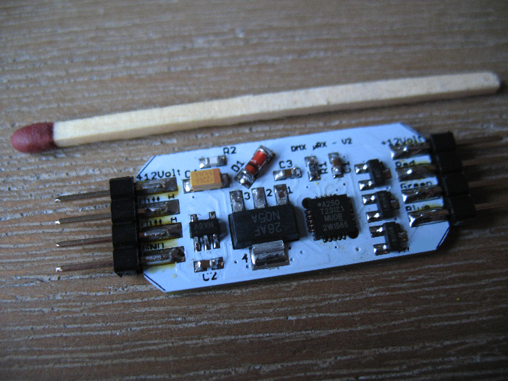

Zo, weer leuk projectje voor de zondagmiddag:
http://s14.postimage.org/gnhtabe8h/DMC_RX_V2.png
Weer een stukje kleiner dan de vorige versie en alle componenten ditmaal op 1 laag gekregen. Op de foto lijkt het allemaal heel groot, in het echt valt dit tegen.
Het is overigens een DMX ontvanger. Printje is in totaal 3x1.5cm
Netjes. Heb laats hetzelfde op 50x50 gemaakt. Hals smd, half conventioneel. Ook op basis van de attiny2313.
Hoe doe je de adres instelling? vast in je firmware of (soldeer)jumpers op de achterkant?
Ik vind hem zelf nog wat te groot(kan nog iets kleiner door die lompe Vreg te vervangen) en hij moet nog geschikt gemaakt worden voor digitale LED-Strips.
De eerste keer dat je de module na programmeren aansluit laad hij basisinstellingen in. Vervolgens kan je via een stukje software over DMX het kanaal, PWM frequentie, opstart gedrag, kleur adressering, etc instellen.
Nu nog even de flux er af en het is helemaal perfect.
Printje ook zelf gemaakt in de zelde zondangmiddag?
Mogen we trouwens weten wat het is en wat er zo geheimzinnig is aan de achterkant dat er geen foto van is ?
De achterkant is niet zo veel te zien. Zit 1 dik spoor en een koelvlak met wat gaatjes. :)
Printjes met deze specs lukt mij helaas niet om zelf te maken. :P
Dacht ik al vanwege de via's, maar je weet maar nooit... en dan is het een extra complimentje waard ! :)

Geen RDM implementatie? Dan kun je altijd nog het adres veranderen. :)
Verder: M'n complimenten, leuk printje! Welke microcontroller zit er op?
