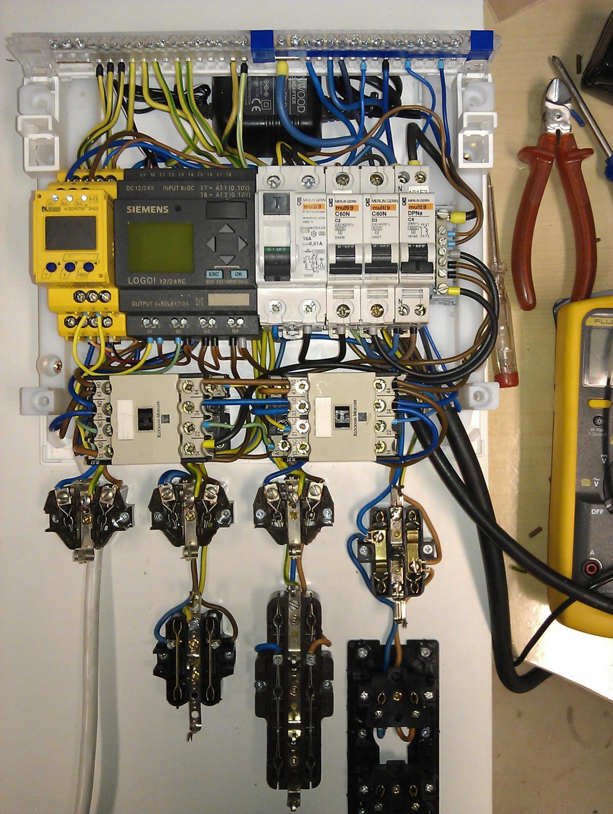

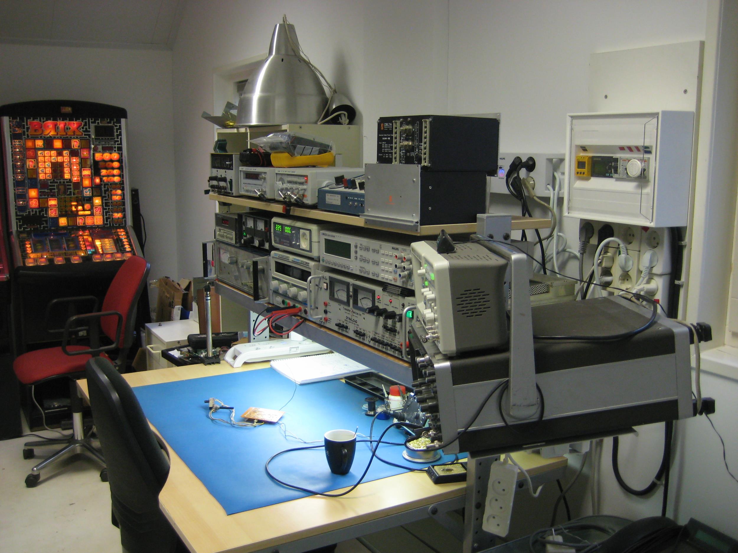

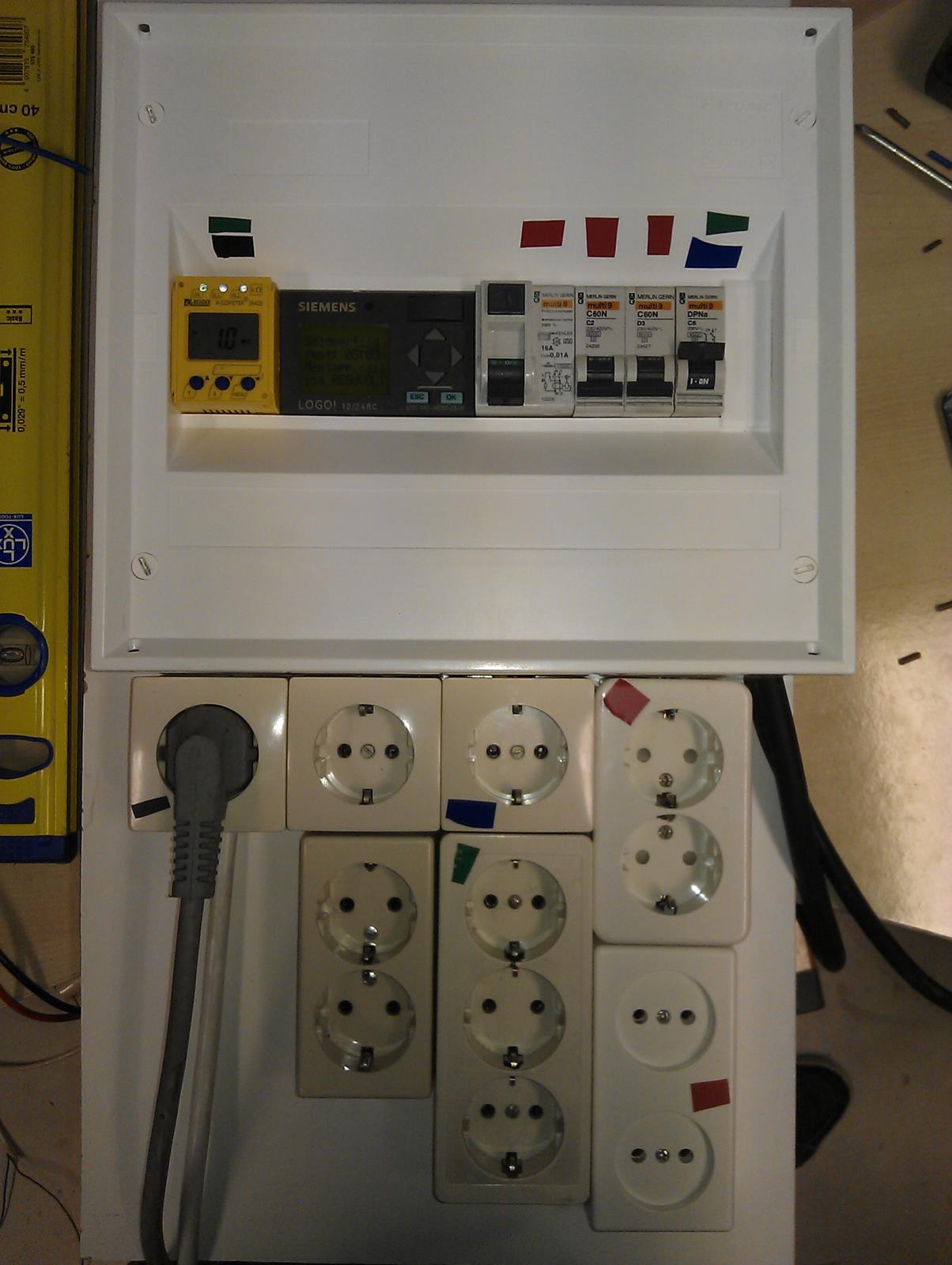

Een klein groepenkastje voor m'n nieuwe hok (zie voor alle foto's het werkplek-topic, waar je hem ook in bedrijf kunt zien).
http://www.uploadarchief.net/files/download/resized/imag1111.jpg
http://www.uploadarchief.net/files/download/resized/imag1115.jpg
De rail voor de meetapparatuur is naar keuze om te schakelen tussen 'direct van het net' en via een scheidingstrafo. Waarom niet altijd via die trafo? Met name omdat hij nogal zoemt, en de inefficiëntie speelt nog een kleine rol (het is een CVT, die bij lagere loads niet bepaald efficient is).
De logo regelt wat ongein zoals dat omschakelen, maar ook het automatisch uitzetten van m'n soldeerbout na 3 uur (5 minuten eerder het licht op de werkbank als indicatie), en het knipperen van diezelfde verlichting bij het ontdekken van een isolatiefout (aardfout) op de meetapparatuur.
Verder nog een kabel richting een tweede scheidingstrafo/variac die de hobby WCD's voor de werkbank bedient. Die WCD's zitten met hun aarde aan de ingaande virtuele nul van de 'lokale' diff.schakelaar (10mA), zodat er ook nog wat detectie mogelijk is als er daar een aardlek zit. Het is wel beperkt, want de fout ziet hij niet als die alleen aan de nul zit, ténzij er weer genoeg belasting is. Affijn, beter dan niks.
Ik zal wel wat aanmerkingen over de volle kast krijgen, over het zekeringgebruik, etc.. Maar bedenk ook dat dit een kast is met een stekker, dus ik met NEN1010 niks te schaften heb. Ik heb overigens wel gezorgd dat de stekker van deze kast altijd gepolariseerd ingestoken wordt, dus met een bekende fase-ader.
Netjes gemaakt. Op alle soepele draad keurig aderhulsjes gezet. Ik hoop dat je niet alleen maar haakse stekkers hebt. Mooi alle opbouw-doosjes gerecycled?
Op 22 oktober 2013 09:31:14 schreef MAH:
Zit eigenlijk alleen in de weg bij de 3-dubbele (maar daar zitten normaal maar 2 stekkers richting de contactdozen in) en de dubbele rechtsboven (en daar zit er maar eentje in). Zoals hier te zien.
De enkele waren 3-voor-een-euro 2 jaar terug op de Lichtmis, en voor de rest moet je toch een keer de rommelbak leegmaken he? :)

@Jochem Mooi hoor! kom ik aan met m'n ongeaarde zoldertje. Zal wel niet de enige zijn die een tikkeltje jaloers kijkt naar je nieuwe 'hok'
Achja, het ongeaarde zoldertje heb ik ook gezeten hoor. En later op een grote zolder, ook fijn. En daarna nog op een slaapkamertje. Zo pas je je aan aan de omstandigheden.
Maar toen ik uiteindelijk een eigen huis ging kopen waren er wel wat eisen natuurlijk.. ;)
Maar bovenstaande hoort eigenlijk in het andere topic.
Wat betreft het groepenkastje: voel je niet geremd! Aarde kun je aanleggen, en mijn groepenkastje is (op het kastje zelf na) allemaal tweedehands materiaal.

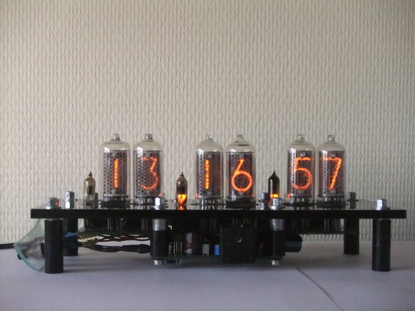

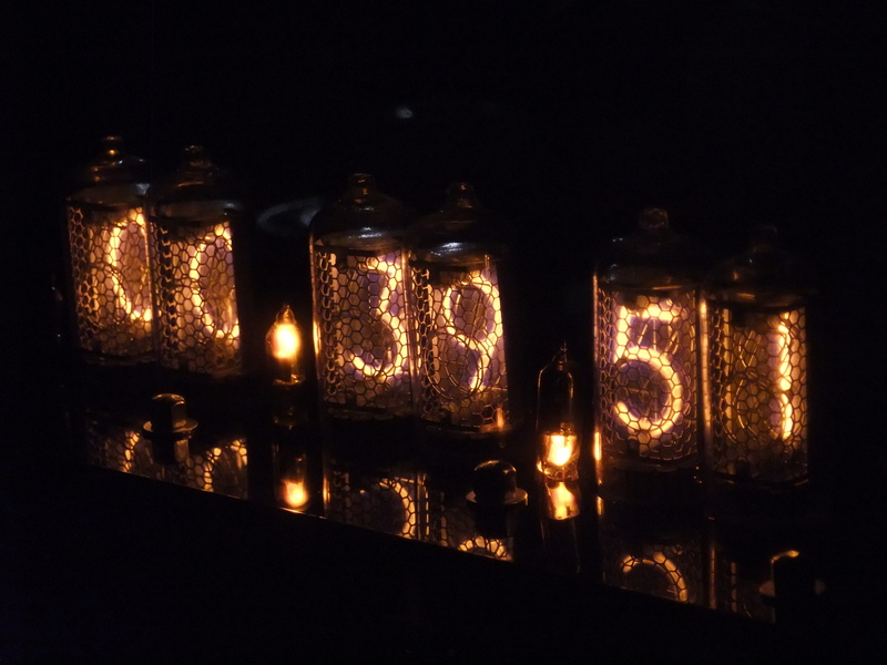

Hierbij alvast een sfeerplaatje. Ik zal morgen bij daglicht wat extra foto's maken.
http://www.uploadarchief.net/files/download/dscf2402.jpg

Mooi! Ziet er inderdaad gezellig uit, tis laat geworden zie ik ;)
Zitten de cijfertjes achter gaas omdat je bang dat ze gejat worden ? >:-)
@fred
nixi buisjes
meer zeg ik niet
Nee dat gaas zit er voor om kindjes hun grijper-ige handjes weg te houden zodat ze niet geelectrocuteerd worden.
Of grijpgrage Fredjes (denk dat fred wel weet waar dat gaas voor is)
Ziet er mooi uit. Klopt het dat je 2 verschillende neon bulbs hebt gebruikt of is dit gezichtsbedrog?

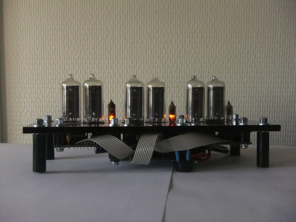

Hierbij de daglichtfoto's
http://www.uploadarchief.net/files/download/dscf2409.jpg
Gewoon de voorkant. Ik moet inderdaad nog twee afstandshoudertjes op maat maken. ooit. Het valt niet erg op omdat ze onder de plaat verscholen zitten.

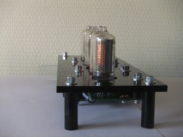

http://www.uploadarchief.net/files/download/dscf2411.jpg
Van opzij, ja de buisjes staan redelijk netjes

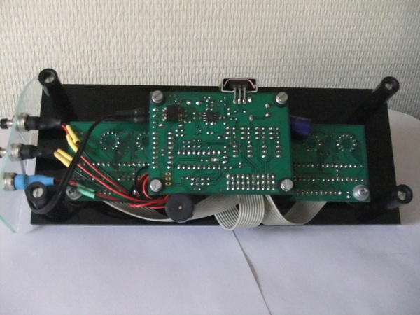

http://www.uploadarchief.net/files/download/dscf2413.jpg
De achterkant is met name bedrading van de controller naar de buizenpcb's.

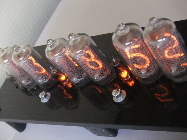

http://www.uploadarchief.net/files/download/dscf24121.jpg
Gewoon een foto

@letterhenk, Nee, een testrun van bijna 40 minuten ;)
@robt: die buisjes zijn fred niet onbekend ;)
@Monstervisje: buisjes zijn hetzelfde maar het licht wil nog wel eens van onder naar boven verspringen en één stond nog een beetje scheef.
Ik denk dat ik hem nog eens moet loshalen om de ingang van de 4017 aan te passen. Als je nu met een hand in de buurt komt slaat hij op hol. De clock-ingang wordt afgetakt tussen 75k en 100k vanaf 9Vac uit de trafo. Ik denk dat hij daarom een beetje stoort. Wqat zijn hiervoor reële waarden?
Owja, en de knopjes moeten nog even mooi afgewerkt.
Edit: de weerstanden in de AC lijn verlaagd naar 6k8, 6k8 en 10k om de verhoudingen van 75k, 75k en 100k een beetje vast te houden. Clock-ingang werkt mooi stabiel nu. Misschien heeft iemand hier nog eens iets aan door de zoekmachine.
Op 27 oktober 2013 19:37:48 schreef fred101:
Nee, tegen de muggen, want die komen op het licht af :P
