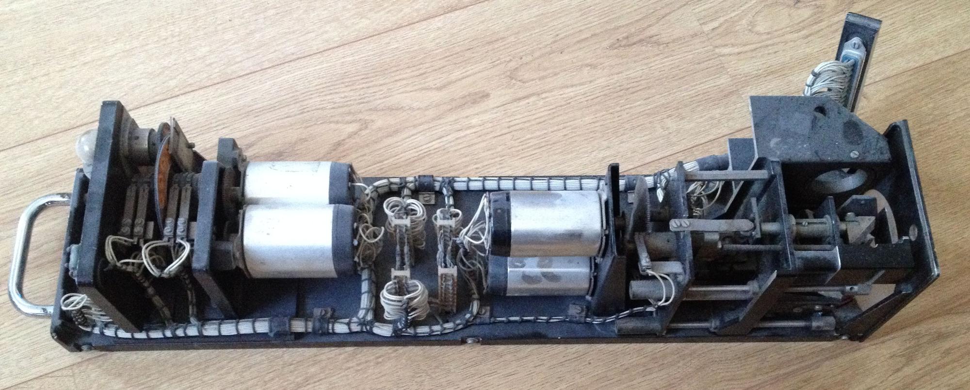

Bij een verhuizing ontdekte ik onlangs een nummer op een Philips apparaat uit mijn verzameling waarvan ik na jaren nog niet weet wat het precies is:
Overzichtfoto:
Het gaat om een projector met vier motoren; Hij projecteerd een vast gobo'tje met een nummer, met een te kiezen kleur en uitvoering (motor 1), met nog wat te schakelen indicaties (twee spoelen) er bij. Daaromheen een pijltje dat 360 o kan draaien, motor 2.
Motoren 3 & 4 verzorgen via twee spiegels X- en Y- afbuiging, met een ingewikkelde mechanische correctie voor de een in de ander. Dus blijkbaar was de positionering kritisch.
De motoren lijken antieke stappenmotoren met acht draden die naar diodes gaan. Het lijken mij geen servo's.
Als ik moest raden behoort het bij een (computer-) radar systeem, maar ik heb er nooit een referentie van kunnen vinden.
Ik heb hem jaren geleden voor weinig gekocht (zonder een seconde te twijfelen
op de beurs in Hoenderlo.
Dit lijkt inderdaad van een radar-installatie.
PTI gebruikte deze type-aanduidingen daarvoor.

Geen idee wat het allemaal voorstelt.
In geen enkele afbeelding is iets terug te vinden dat in de verste verte op 8GE951 lijkt.
Misschien heb je er toch iets aan...
Jac
Dank u
Ik vind het leuk om te kunnen vertellen dat ik werkelijk niet weet wat het is, maar het is oud en duidelijk computer-related, en daarmee eigenlijk altijd interessant en zeldzaam.
Wat mij opgevallen is is dat ik hem vrijwel schoon in bezit kreeg, en dat het een ramp is om met normale middelen schoon te maken. Maar er hoorde een kap over denk ik.
Ik zie stappenmotoren en nokkenschakelaars. Het zou ook van een besturing kunnen zijn, maar er zit ook een optisch gedeelte in. Vanaf het lampje gaat er een lichtweg naar achteren. Er zit daar wel een wiel tussen. Zit daar misschien een code in en zit er acheraan niet iets van een prisma'tje?
Oeps, ik heb te veel naar de foto's gekeken en niet naar de tekst. Het zijn dus spiegeltjes.
Ik denk dat de kant van het handvat de achterzijde is, zodat het mogelijk is dat de informatie aan de voorzijde van het apparaat waar de unit inzit, zichtbaar wordt. Kan je een foto van die kant maken en ook van de zijkanten?
Wat opvalt is dat het ding twee typenummers heeft. Ik heb dat geloof ik toch wel vaker gezien bij sommige professionele spullen. Ook de commerciële 12NC ontbreekt. Toch denk ik dat het apparaat nieuwer is dan Jac's catalogus. Staan er ergens (datum)codes op toevallig? Misschien op de motortjes ofzo?
week 37 1961, dat klopt met de kleuren van het ding tov de meetapparatuur uit die tijd. de gm reeks in zwart bakkeliet en alu..
