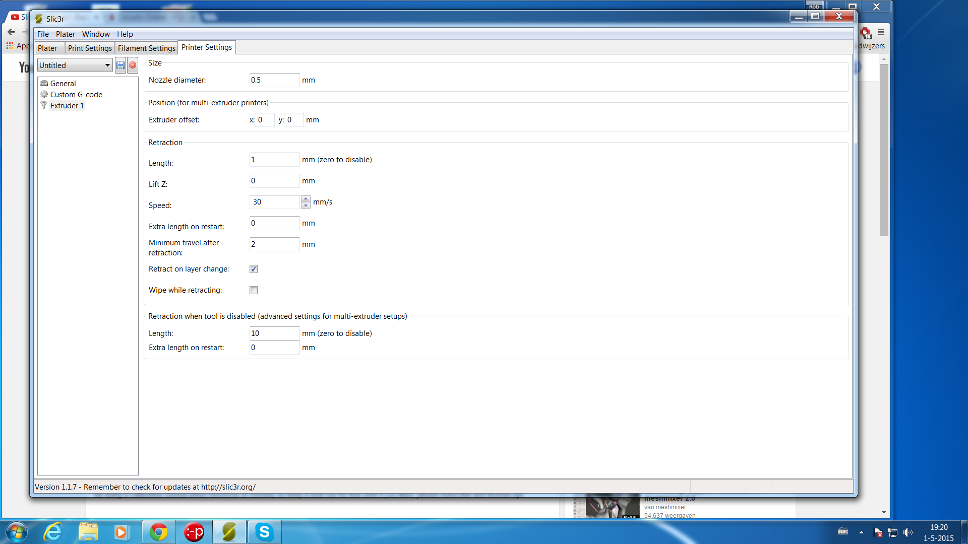

ik kon eerst niet vinden waar je die aan zet (de ventilator)
maar dat schijnt dan weer een setting te zijn in Slic3r dus zal een vinkje er bij zetten zodat ie (op 100%) aan blijft,
MAAR alleen bij de eerste(1e) laag niet zo stond ie al ingesteld (kan ik nog veranderen)
mijn Filament stond op 3MM maar heb ik op 1.75 gezet alleen weet ik niet wat ik dan bij Extrusion multiplier moet zetten?
bij layer height staat 0.4 en first layer height 0.35
ik heb het bed op 150 X 150 en print center op 150 X 150 gezet.
dit is dan met pronterface en Slicer3r in de hoop dat ik nu ook de ventilator daarbij mee aangezet heb.
maar zie ook wel er zijn verschrikkelijk veel instellingen ik zie zoveel ook staan bij SPEED word er duizelig van!
ik zit te denken misschien ergens print screen van maken?
iemand eens, on eens, tegen? dan graag met onderbouwend commentaar?

Nogmaals, de ventilator van het hotend moet ALTIJD draaien, anders loopt ie in de soep. Al die instellingen in slic3r zijn voor het koelen van de print, dus dat is een andere fan. Ik heb zo ook een hotend om zeep geholpen.
Filament diameter is dan juist, extrusion multiplier op 1 (als je aantal stappen per millimeter voor je extruder gecalibreerd is, heb je dat al gedaan?). Layer height op 0.2, first layer height op 0.3. Print center zou ik niet aan de rand van het bed zetten lijkt mij, maar eerder in het midden (75,75). Misschien moet dat juist zo bij de Prusa, geen idee.

Fan kun je dus instellen, maar hang maar aan de voeding.
De rest zijn ook instellingen. Voor je echt gaat printen moet je een paar dingen op orde hebben:
In de firmware de steps-per-unit voor alle assen (X,Y,Z en Extruder!)
In de firmware de endstops en home-richting
In de firmware de temperatuurcontroller (Goede sensor kiezen, evt PID tunen maar dat kan ook later wel als 'ie niet te erg in temperatuur schommelt)
In de firmware de afmetingen van de machine (X/Y/Z as) en waar 0,0,0 zit.
In de hostsoftware de "smaak" Gcode en eventueel instellingen voor midden-van-het-bed en afmetingen machine. (Maar als de firmware goed staat merk je vanzelf als 'ie per ongeluk op de rand van het bed begint te printen en ervanaf loopt.)
Dat is aannemend dat de hardware in orde is. Je belts moeten strak genoeg staan om een lage noot te spelen als je ze aanslaat ("Ploeink") (Van mijn Mendel90 heb ik ze 's te strak gezet en de Y-belt anchors gebroken. Die heb ik nu dus spare liggen zodat ik ze niet meer op de space hoef te printen)
Rob, ik denk dat je je steps-per-unit van de extruder nog niet goed hebt staan, omdat 'ie niet genoeg PLA "deponeert" (Poept, spuugt, whatever) (En de andere assen zou ik ook aanraden te controleren, een Z-as die 1,25x zoveel doet als je 'm opgeeft kan heel lang niet opvallen...)
Daarna heb je misschien nog dat 'ie in spiegelbeeld print maar dat komt daarna wel. (Probeer iets met tekst erop te printen)

Die ventilator MOET aan de 12 volt en dus altijd draaien. nu wordt de hotend niet gekoeld bij de eerste laag. Dit kan in extreme gevallen leiden tot een gesmolten extruder/X-carriage oid.
De fan output op je board is voor een extra fan.
Laat de printer is een paar lagen neerleggen, de eerste laag is mogelijk niet goed qua hoogte dus dan gaat het al snel niet goed. Door meerdere lagen te printen krijg je daar beter inzicht in.
Aantal stappen per mm van de extruder al gecalibreerd?
