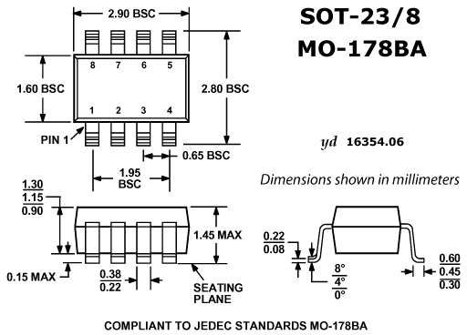

Ik zoek de datasheet van een SMD IC. Het heeft de maat van een standaard opamp, dat is SOT23-8 http://www.dl7avf.info/charts/outlines/mo178ba.gif (denk ik) Dit is de eerste keer dat ik er helemaal niets van kan vinden.
Op het ding staat op de bovenste "regel" T393D en daaronder 4SON.
Dat 393 zou de productie datum kunnen zijn. De meeste IC's in dat apparaat hebben codes uit 1993 en 1994.

Maar het is geen SO8, maar SOT23-8. De "D" suffix ken ik eigenlijk alleen als pure SO-behuizing indicatie (edit: zoals in het gelinkte motorola datasheet). (en aantal pins hangt af van de chip, dus SO8, SO14, SO16 enz.).
Passen er op een SOT23-8 wel 2 regels tekst? De hoeveelheid tekst lijkt met een SO-8 te kloppen. Bovendien heeft fred het over de maat van een standaardopamp.

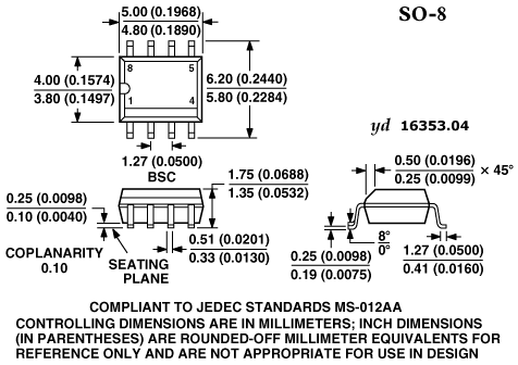

Ik zat fout, het is waarschijnlijk een SO-8. http://www.dl7avf.info/charts/outlines/so8n.gif
De breedte was net wat meer dan 4mm en de lengte was bijna 5 mm.
Er zitten er 2 op. Geen logo van een fabrikant. Alleen die 2 regels tekst.

SO8, dan is het dus een '393 dual opamp. Dan klopt ineens alles. De "LM" van LMT393D hebben ze weggelaten en T393D staat er gewoon op. Als 4-8 nul volt is, dan zit er al in het voedingscircuit iets mis.
