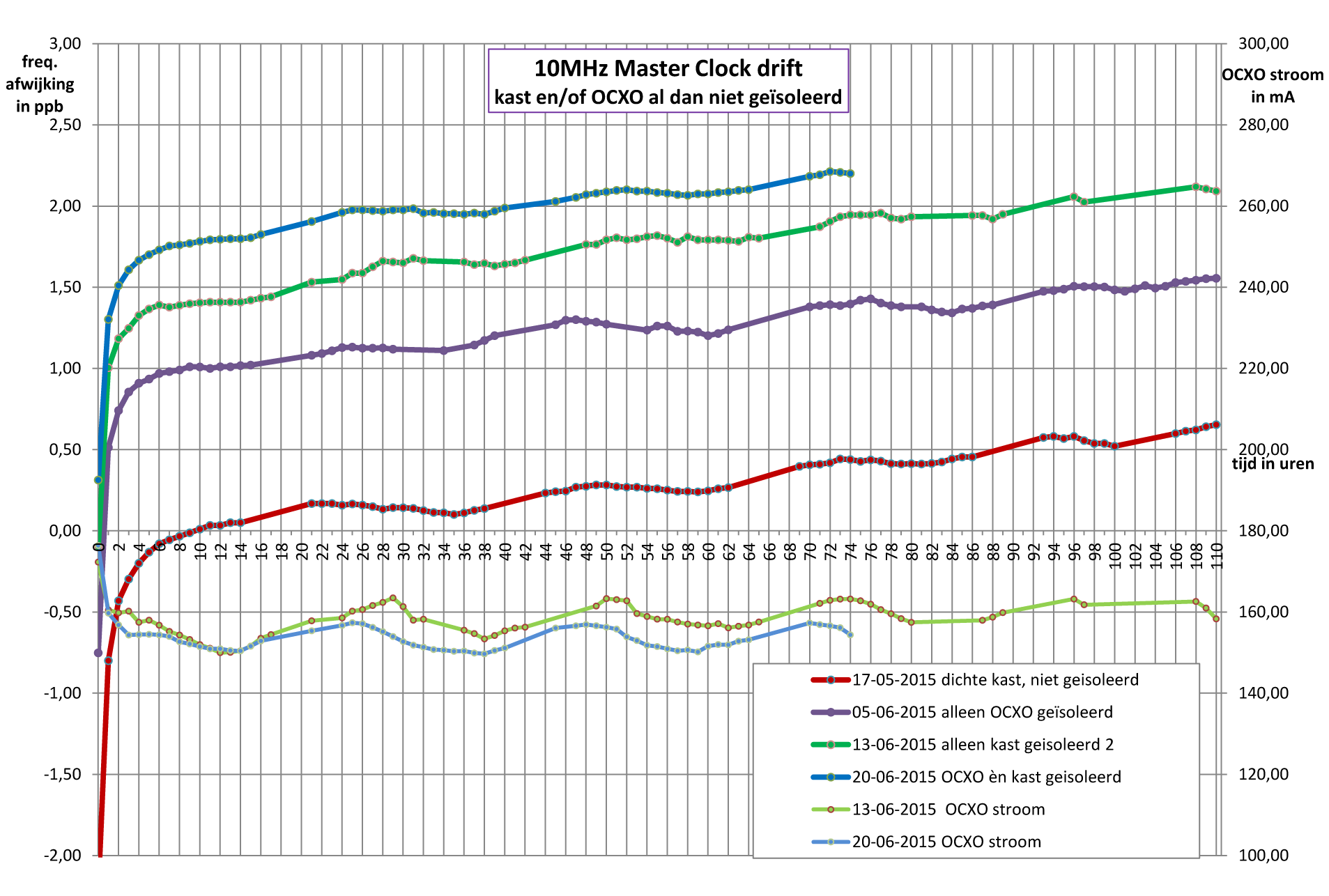

Ik wil wat laten zien van de drift metingen die ik aan mijn Master Clock gedaan heb.
Ook heb ik geëxperimenteerd met het isoleren van de kast en / of de OCXO.
Hier onder zie je vier verschillende drift metingen die ik aan de master clock gedaan heb in 1 grafiek:
http://www.miedema.dyndns.org/fmpics/Circuits_online/ocxo/10MHz-Master-Clock-OCXO-drift-isolatie-600pix.png
Ik heb de OCXO op 10-05-2015 gekalibreerd, daarna ben ik niet meer aan het instelpotje geweest.
De curven liggen dus boven elkaar omdat dat de OCXO in de tijd tussen de metingen verder gedrift is.
De rode curve kun je beschouwen al de basis meting.
Dit is het gedrag van de master clock zoals op de foto's, helemaal afgebouwd, kast dicht, helemaal standaard.
De lijn gaat schuin omhoog, met een lichte kronkel er in.
De schuinte van de lijn is de korte termijn drift van de OCXO.
De kronkel is een variatie door de omgevings temperatuur.
Ik heb verschillende metingen gedaan om de oorzaak van die kronkel te achterhalen. Inmiddels heb ik uitgesloten dat het komt door variaties in de voedingsspanning, of de frequentie regelspanning.
Aangezien de kachel stroom van de OCXO 'snachts hoger is (hij moet harder stoken als het koud is) denk dat daardoor de temperatuur in de OCXO toch net iets varieert. Overigens is die rimpel wel hééél klein: 0,1 à 0,15ppb. Dat is ver binnen de spec, en valt weg tegen de andere variabelen.
Nadat de master clock klaar was ben ik gaan proberen om door isolatie aan te brengen de prestaties verder te verbeteren. De meeste OCXO's worden beter als je ze isoleert.
Bij de paarse curve heb ik een isolerend doosje over de OCXO geplaatst. Je kunt zien dat de OCXO wat eerder op temperatuur komt. Maar verder is het gedrag eigenlijk hetzelfde als de rode curve...
Bij de groene curve heb ik de kast van binnen geïsoleerd.
Het idee is dat daardoor alles in de kast meer opgewarmd wordt door OCXO en voeding, en hierdoor de temperatuur stabieler wordt t.o.v. de omgeving.
Het resultaat.... eigenlijk geen verschil. De curve is iets anders omdat die meting net op een paar hele warme dagen gedaan is.
Als laatste de blauwe curve. Hier zijn zowel de kast als de OCXO geïsoleerd. ook hier weer bar weinig verschil met de originele rode curve. (de meting houdt eerder op omdat ik op dat moment het kastje mee moest nemen voor metingen bij Blackdog, maar de trend is duidelijk)
De conclusie moet zijn dat deze OCXO zo goed is dat er eigenlijk niets meer aan te verbeteren is.
Als je voor goede omstandigheden voor hem zorgt (goede voeding, temperatuur stabiele frequentie instelling) dan doet hij de rest zelf wel....
http://www.miedema.dyndns.org/fmpics/Circuits_online/ocxo/IMG_1709-kast-isolatie-600pix.jpg
Hier zie je de Master Clock tijdens m'n isolatie experimenten.
Het deksel en de zijkanten zijn van 5mm isolatieschuim voorzien.
Op het deksel ligt het isolatiedoosje dat precies over de OCXO past.
Onder de drift curven heb ik ook nog een paar curven van de stroom door de OCXO gezet.
Hier kun je mooi zien dat de stroom varieert in een dag en nacht ritme.
De groene curve is met alleen de kast geïsoleerd, bij de blauwe is ook de OCXO geïsoleerd.
Je ziet dat door het isoleren van de OCXO inderdaad de stroom afneemt. Maar het is maar een beetje: 5 à 10 mA.
Aan de bovenstaande curven is ook nog iets anders interessants te zien.
Zoals gezegd vertegenwoordigd de schuinte van de lijnen de drift van de OCXO. Maar... als je het eindpunt van een curve vergelijkt met het begin van de curve die daarna gemaakt is dan zie je dat de OCXO weer met een lagere drift begint. De lange termijn drift is dus lager dan je uit de schuinte van de curven zou opmaken!
Vergeet niet bij het bekijken mijn grafieken dat de verticale as èrg uitgerekt is. Het is als je naar een frequentie karakteristiek kijkt met vertikaal honderste dB's....
Als ik verkoper was zou ik de schaal ijken in PPM's, en daardoor alleen maar rechte horizontale lijnen tonen ;-)

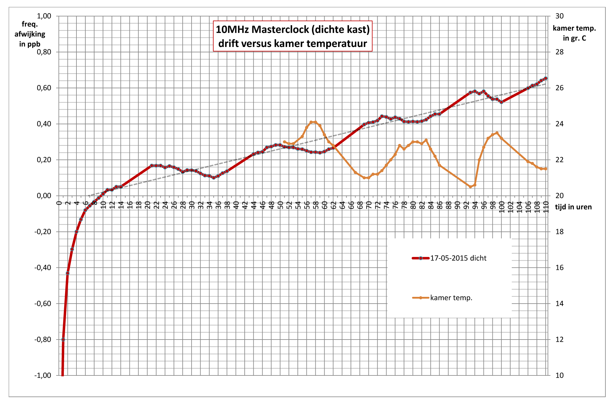

Wat betreft de kronkel, ik ben er 100% zeker van dat dat komt door de omgevingstemperatuur.
Kijk maar naar onderstaande grafiek, waar ik de kamer temperatuur mee ben gaan plotten.
http://www.miedema.dyndns.org/fmpics/Circuits_online/ocxo/Drift-8663-OCXO-versus-kamer-temperatuur-600pix.png
De drift curve is dezelfde als de rode uit de grafiek van mijn vorige post.
Maar nu nog verder verticaal uitgerekt, en met de kamer temperatuur er bij.
Ook heb ik met een stippellijn de gemiddelde drift aan gegeven, zodat de rimpel beter te zien is.

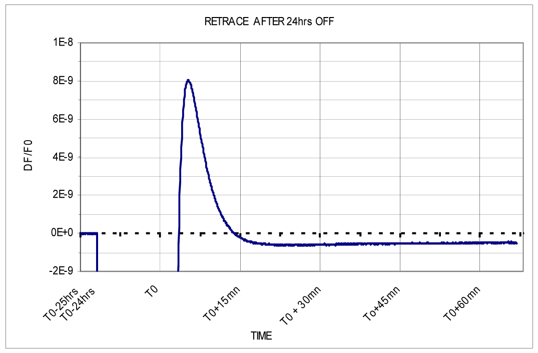

Ik heb inmiddels dit verschijnsel ook teruggevonden in de datasheet.
Hier is de retrace curve:
http://www.miedema.dyndns.org/fmpics/Circuits_online/ocxo/8663-datasheet-retrace-600pix.png
Hier zie je precies wat ook in mijn curven zichtbaar is:
Na herstart begint de OCXO ongeveer 0,6ppb lager als waar hij ophield. (1E-9 = 1ppb)

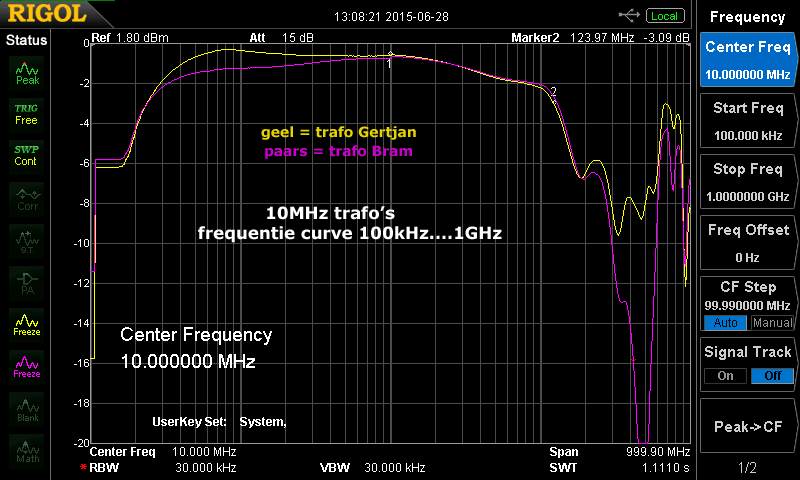

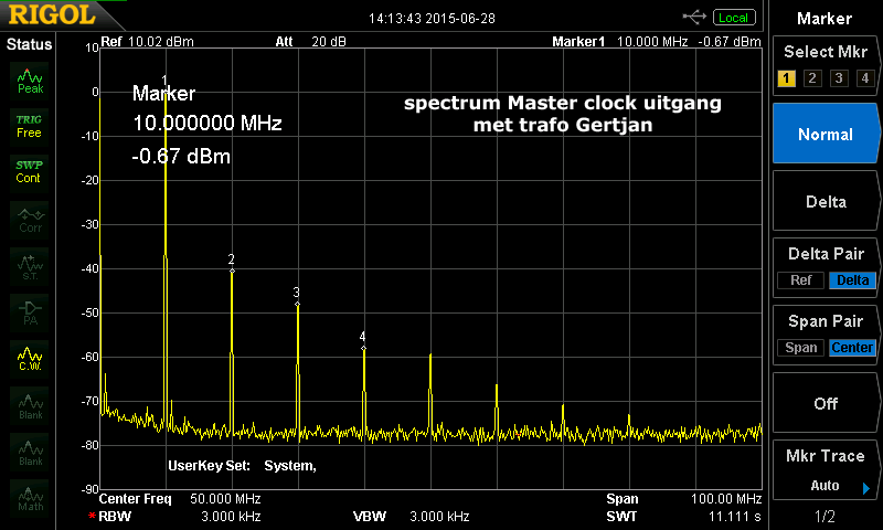

Deze uitgangstrafo heeft een bandbreedte van ong. 300kHz tot 80MHz, ongeveer gelijk aan de trafo van Blackdog.
Het belangrijkste, de insertie demping, is met ong. -0,8dB een toefje beter als de trafo van Blackdog, daar meet ik -0,9dB.
De maximale uitsturing is hoger dan 10Vtt of +24dBm, meer dan zat.
Alle metingen zijn ongeveer, mijn meetspullen zijn niet toegespitst op HF... (vergelijken gaat natuurlijk wel prima)

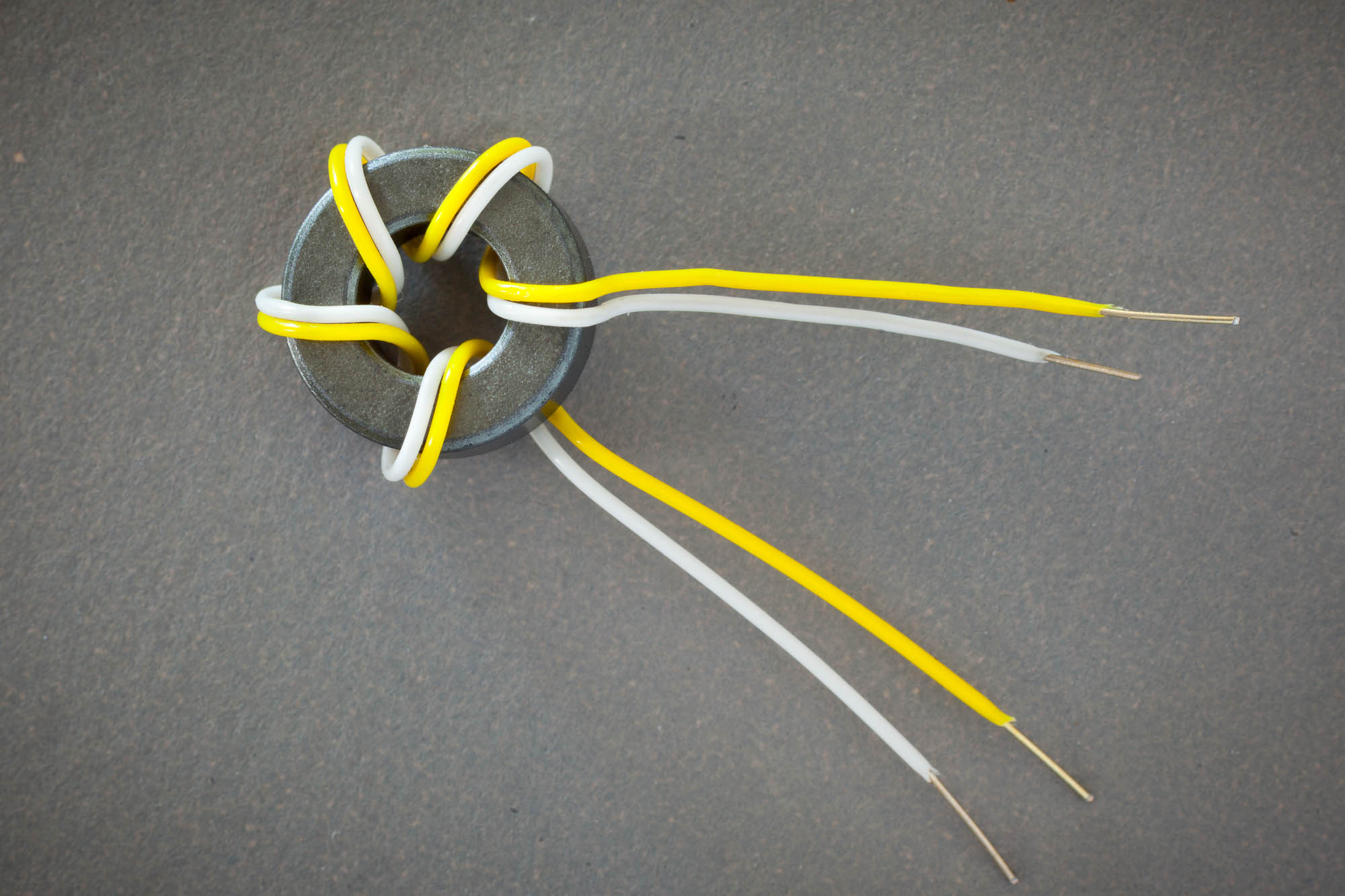

http://www.miedema.dyndns.org/fmpics/Circuits_online/ocxo/IMG_1736__10MHz_trafo_GJM-600pix.jpg
Ik heb de volgende kern gebruikt: Amidon FT37-77
De mijne komen van Reichelt (nr. 5977000201, Eur. 0,56)
De primaire en secundaire bestaan uit 5 wikkelingen, met de draden parallel, tegelijk gewikkeld, egaal verdeeld over kern.
Dus, je neemt 2 stukjes draad van 15cm lang, en haalt ze samen 5x door het gat in de kern. Verdeel de wikkelingen mooi over de kern, dat komt de koppeling ten goede.
Ik heb ook geprobeerd om de draden licht te twisten, zoals Blackdog voor mij gedaan heeft. Vermoedelijk loopt het hoog dan verder door, ik kan het niet meer meten. En eigenlijk is het hier ook ongewenst, daarboven zitten alleen harmonischen die je liever kwijt dan rijk vent.
Ik gebruikte mooi dun draad met Tefzel isolatie (Farnell 146-384), maar ik denk dat het met elke draad wel zal werken.

De opamp is blij met de lage insertion loss! Hoeft hij minder hard te werken, en genereert daardoor minder harmonischen.
Dat ga ik volgende week eens meten, als mijn nieuwe spectrum analyser binnen is ;-)

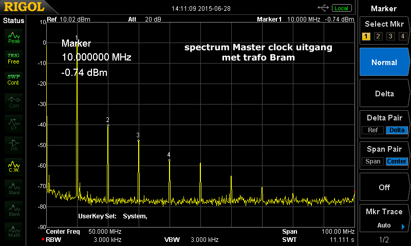

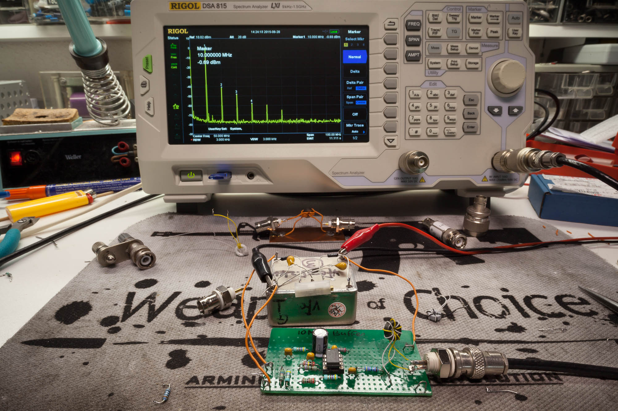

Hi Gertjan,
Mooi!

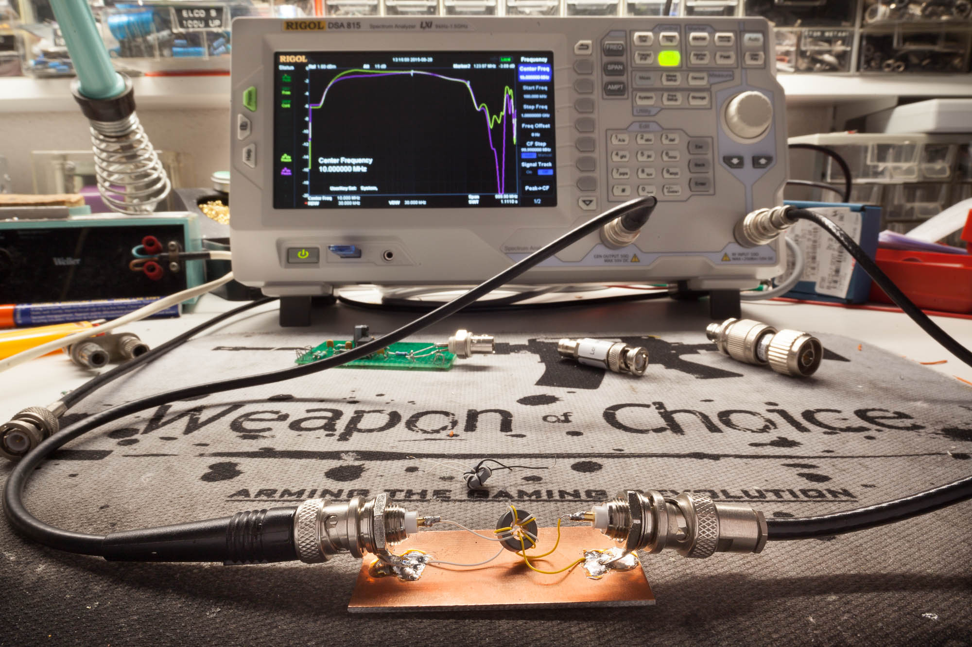

Ik heb vandaag ook nog wat metingen gedaan aan mijn test trafo's.
En ik heb nagedaacht over hoe de trafo's aan te sturen.
Ook hier heb ik wat testen mee gedaan.
Ik doel er dan op de trafo's hard aan te sturen door de opamp uitgang (rond de 5 Ohm in serie)
Dan de koppel condensator en aan de secundaire winding een weerstand die het geheel op 50 Ohm uitgangs impedantie brengt.
Dit zijn metingen die ik niet derect doe om jouw ontwerp aan te passen, maar om kennis op te doen.
Veel metingen doe ik ook met SWR, ik wil zien wat er allemaal meespeeld bij breedbandige trafo's.
De beste SWR krijg ik nu met 5 Ohm in serie met de opamp uitgang, dan de condensator, de trafo en dan een serie weerstand die het geheel 50 Ohm maakt.
Dan nog een kleine toevoeging dit is een condensator van rond de 33pF over de uitgang,
die het dan precies reeel 50 ohm maakt over een redelijk groot frequentie gebied.
Dit is getest met een iets grotere trafo's dan die ik aan Gertjan heb gegeven.
Als ik het geheel wat meer op een rijtje heb, zal ik laten zien met een LM7171 testschakeling.
Wat ik opdoe aan kennis gebuikt ik dan voor een uitbreiding op de print van Gertjan.
Ik heb een paar extra aansluitingen nodig, en maak dan een subprint met nog 4 aansluitingen die aan de print van Gertjan gekopeld komt.
Gertjan,
Als je de SA binnen hebt, zal je nog meer variaties gaan zien, zoals de vrij lange draden die nu aan de spoelen zitten waarme je test.
Zorg ook dat je een meetbrug krijgt, zoiets als deze Minicircuits ZFDC-20-3, zoals je bij bij zag een SWR demping van rond de -40dB over een groot bereik.

Inmiddels heb ik beter gereedschap om naar de 10MHz trafo's te kijken...
Een nieuwe spectrum analyser ;-)
Hier zijn de frequentie curven van de trafo's van Blackdog en mij:
http://www.miedema.dyndns.org/fmpics/Circuits_online/ocxo/10MHz-trafos-frequentiecurven-600pix.png
Je ziet de frequentie curven van beide trafo's in 1 plaatje.
De grafiek gaat van 100kHz tot 1GHz. Marker 1 staat bij 10MHz
Zo als je ziet ontlopen ze elkaar weinig.
De -3dB punten liggen voor beide bij 240kHz en 125MHz (marker 2.
Wat mij opvalt (en tegenvalt) is dat het hoog maar heel langzaam afloopt, niet gunstig om harmonischen kwijt te raken.
Die fliebers in het hoog komen vooral door capacitieve koppeling.
Met een trafo waar de primaire en secundaire wikkelingen allebei aan hun eigen kant om de kern liggen is dit effect veel minder. Maar helaas is dan de koppeling / insertion loss weer slechter, en dat vindt ik belangrijker....
Hier nog een sfeer plaatje van het meten van deze karakteristieken:
http://www.miedema.dyndns.org/fmpics/Circuits_online/ocxo/IMG_1742__frequentiecurve_10MHz_trafo_meten_met_SA-600pix.jpg

Verder heb ik ook naar het uitgangsspectrum gekeken van het 10MHz signaal, met beide trafo's, maar ook zonder trafo uit.
Als bron gebruikte ik "the real thing", een Oscilloquartz 8663 OCXO.Ik heb gemeten aan mijn prototype van het buffer versterkertje.
Het spectrum van de uitgang met de trafo van Blackdog:
http://www.miedema.dyndns.org/fmpics/Circuits_online/ocxo/spectrum-trafo-Bram-600pix.png
en het spectrum met de trafo van Gertjan:
http://www.miedema.dyndns.org/fmpics/Circuits_online/ocxo/spectrum-trafo-GJM-600pix.png
De verschillen zijn klein.
Om die verschillen beter te kunnen zien heb ik de spectrum plaatjes met zijn allen in een PDF gezet.
Door tussen de pagina's heen en weer te scrollen zie je "live" de spectra veranderen. Leuk!!
Download die pdf hier: http://www.miedema.dyndns.org/fmpics/Circuits_online/ocxo/10MHz_buffer…
(open de pdf in een pdf reader, je moet met een hele pagina tegelijk kunnen bladeren, in mijn browser venster lukt dat niet)
Naast bovenstaande plaatjes vindt je daar ook het spectrum van de buffer versterker zonder trafo (koppelcondensator uit dus), en het spectrum rechtstreeks uit de OCXO.
Als je heen en weer scrolt ga je wel verschillen zien.
Je ziet wat de opamp toevoegd aan het OCXO signaal, vooral wat hogere harmonischen.
Wel blijven alle harmonischen onder de -40dB, dat is 1% vervorming , goed te pruimen dus.
Je ziet ook dat de harmonischen probleemloos door de trafo's komen. Jammer....
(Ik zie nu pas dat bij het OCXO plaatje de dB schaal tòch net 2dB is verschoven. Grrrr... ;-( )
De verschillen tussen de beide trafo's zijn verwaarloosbaar klein.
De mijne geeft net iets meer uit (kijk maar naar de markers), met net iets minder harmonischen, maar het scheelt zo weinig dat geen hond het ooit zal merken....
Ik begrijp dat Blackdog inmiddels bezig is aan een nieuwe trafo, met nòg minder insertion loss. Ben benieuwd.....
Hieronder nog een sfeerplaatje van het meten van deze spectra:
http://www.miedema.dyndns.org/fmpics/Circuits_online/ocxo/IMG_1747__spectrum_10MHz_trafo_meten_met_SA-600pix.jpg

Misschien heb ik nog een bruikbare tip:
Wikkel de balun-trafo eens met "oversteek".
Verlaagt ook de intercapaciteit tussen de windingen.

Hallo Gertjan,
Een bifilair *) gewikkelde transformator is ook een beetje bijzonder ding.
Die getwiste draadjes vormen een transmissielijn met een bepaalde L/C verhouding, heeft derhalve een karakteristieke impedantie.
De capaciteit (aantal pF per meter) tussen de draden van de transmissielijn heeft op zich weinig invloed op de doorlaat demping (wel indirect, zie verder), het is een essentiële eigenschap van een transmissielijn.
Maar de capaciteit *tussen* de windingen heeft wel invloed op de bandbreedte van de transformator, wikkelen met oversteek vermindert deze capaciteit en komt de bandbreedte, aan de hoge kant van de frequentie karakteristiek, ten goede.
Over de twist in de lijn; deze beïnvloedt hoofdzakelijk de karakteristieke impedantie van de transformator en kan dus mede bepalend zijn voor de doorlaat demping, in een 50 ohm systeem gebruik je natuurlijk een 50 ohm transformator.
Of tri, quadri-, penta-, hexa-, hepta-, octa-, nona-, deca-,... multifilair :-)
miedema
Ha Rd12tf,
Dank voor je info, en erg leerzaam.
bifilair gewikkelde trafo's ken ik wel voor (buizen)audio trafo's.
Als ik je goed begrijp is deze wikkelmethode hier vooral beter omdat je een grotere bandbreedte kunt bereiken.
In het geval van een 10MHZ referentie oscillator wil je echter juist smalbandig blijven. Het liefst wil je die 10MHz zonder demping doorlaten, en hoe meer er van de harmonischen verzwakt wordt hoe beter.
Ik denk dus niet dat dit een weg is om in te slaan voor dit project. Maar je hebt mijn nieuwsgierigheid wel gekieteld...
