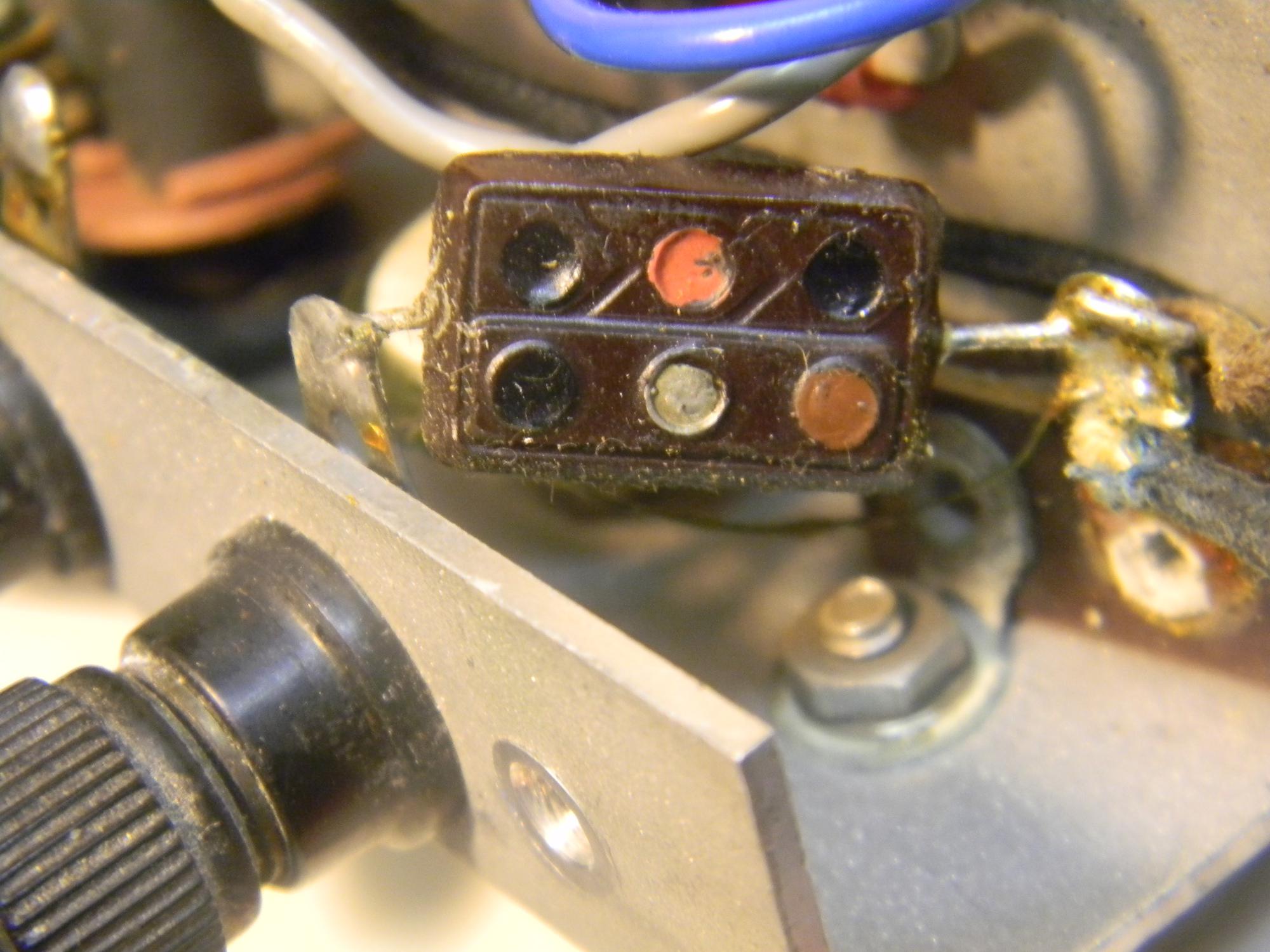

Is dit een weerstand of een condensator, ik denk zelf ook gezien de plaats een condensator, het zit namelijk in serie met de AM-modulatie ingang van oude signaal generator
Capaciteit 153nF met een Esr van 5.62kΩ @1kHz
Kleurcode
zwart >> rood of oranje >> zwart
zwart - grijs - bruin of rood
Hoe lees je deze kleurcode?
200pF zou het moeten zijn. Ik zie nu net pas dat 1 kant aan aarde zit en heb dus het hele circuit inclusief andere componenten gemeten.
Het is niet te zien dat het aan aarde zit maar wel te meten.
Ik probeer het schema te achterhalen gewoon uit interesse het is dus niet dat ik denk dat de Condensator kapot is maar wil wel de waarde weten voor het schema.
In serie met de audio-ingang (neem ik toch aan) zal het niet zo snel 200p zijn. Bovendien gaan micacondensatoren zelden stuk.

Ik dacht dat het in serie stond. Na meting blijkt 1 poot aan het chassis vast te zitten waardoor de C niet meer in serie staat maar parallel. Ervoor zit nog een spoel dus het is een laag doorlaat filter. Omdat ik in circuit aan het meten ben omdat ik niet alles wil los solderen kwam ik dus op een hele rare waarde uit, maar als je dan een heel circuit aan het door meten bent terwijl ik dacht enkel component te meten kan dat wel kloppen. Ondertussen heb ik het hele apparaat in op schema staan en zijn de meeste componenten qua waarde wel bekent.

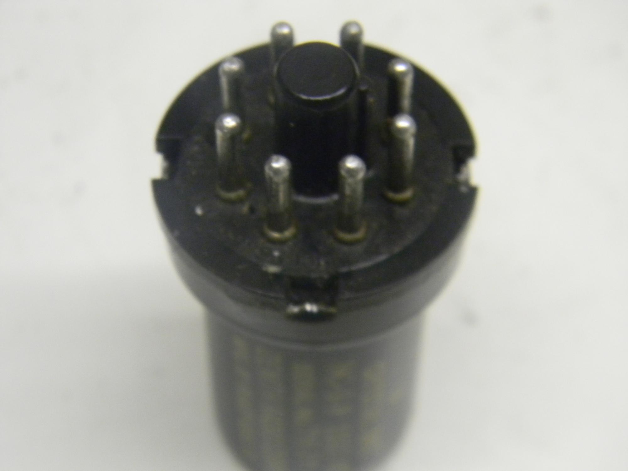

De eerste een crystal unit
Er worden maar 3 aansluitingen gebruikt en geen gloeistroom.
Uitgang gaat naar een triode-hexode converter buis en naar het andere onbekende onderdeel. Ik denk dat het een 1000kc signaal als uitgang heeft.
Het 2de zit een een aluminium behuizing. Het krijgt als signaal audio via een 6,3mm Jackplug en gebruikt geen gloeispanning. Maar wel ca 100V als voeding.
Opdruk is 998 of 866 en verder niets

Ikzelf denk dat de metal can octal unit een oscillatorkristal is of een krital bandfillter.

Alleen het crystal unit is wat onduidelijk, waarom die rechtstreeks naar de microfoontrafo gaat en via een spoel naar de triode-hexode mixer gaat. Maar als het een bandfilter is dan lijkt dat wel te kloppen. Maar 1000kc is toch 1Mhz is dat niet een beetje erg hoog voor audio? of 1kHz wat laag?
