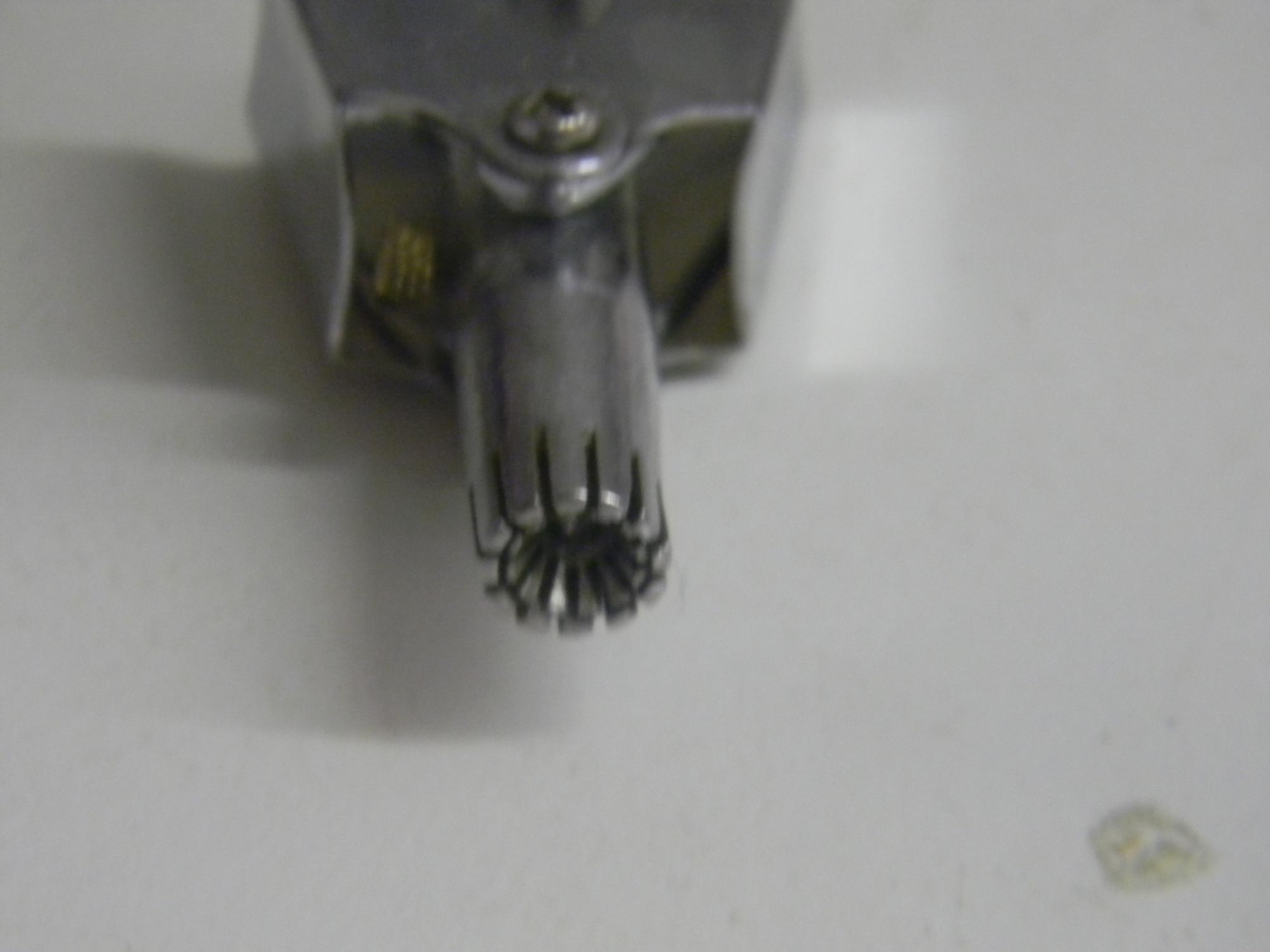

Ik heb laats een hele doos probes en meetsnoeten gekocht en daar zaten deze dingen in. Die met het houten steeltje zou een indicatie lampje trekker kunnen zijn maar die ik ken zijn altijd groter.
De ander maakt aan de voorkant een draaiende beweging van ca 1/8 slag. Beide ringen tellen 12 segmenten. Ik heb nergens een punt waarbij alle openingen precies uitlijnen, maar dat kan ook door ouderdom komen?
Gokje: Die tweede zou iets kunnen zijn om kous ergens van af te trekken of om busjes ergens overheen te schuiven of af te trekken....? Een soort cylindrisch tangetje dus.

is dat ding zonder houten steeltje niet een knipper voor neusharen?
zit sinds 2009 in de PV.
Ik heb het eerst even flink gereinigd maar het werkt wel voor neusharen. Maar knipt niet maar trekt wel je neusharen eruit (pijnlijk) :(
En ik maar denken dat het een apparaatje is om pinnen van een bepaalt type connector te verbuigen.

kijk hier eens:
http://www.thealphamen.nl/neushaar-trimmer.html
dat lijkt er teveel op om toeval te zijn
"Deze neusharen trimmer van Tweezerman laat je eenvoudig en geheel pijnloos de neus en/of oren trimmen."
je doet vast iets niet goed >:)
wij gebruikten een soort silconen slangetjes om die Ba9s lampjes te trekken, maar die mat dat houten steeltje lijkt er ook wel op dat t daarmee zou kunnen.

Een elekrtische is bij Blokker of een van de prjsvechters goedkoper dan die van Tweezerman :(
