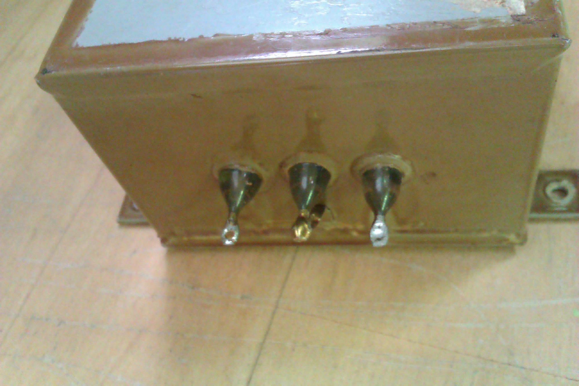

Ik vroeg me af wat dit onderdeel is.
Het heeft boven en onder drie aansluitingen en lijkt te zijn tropocolized.
Alvast bedankt!
