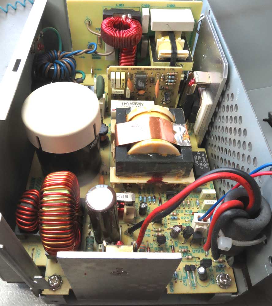

Ik heb hier twee voedingen liggen, 12.5V bij 10A. ASTEC AA16330
Deze komen uit een 10-voudige acculader voor Motorola portofoons.
Ze werken prima, maar tijdens het gebruik viel me iets eigenaardigs op.
Bij het verbreken van de verbinding met de belasting schakelt de voeding zichzelf uit.
Pas na het verbreken van de netspanning en opnieuw aansluiten komt er weer 12.5V uit. Beide voedingen gedragen zich zo.
Is dit een defect of is de voeding bewust zo ontworpen? En wat is de filosofie hier dan achter?
Van deze voeding kan ik geen documentatie vinden, alleen bedrijven die ze voor $ 400 willen herstellen.
Er zijn veel voedingen die dit soort gedrag hebben.
De meeste schakelende voedingen moeten een minimum load hebben om fatsoenlijk te werken. Anders gaan ze gekke dingen doen zoals: hikken, afschakelen, soms een veel te hoge spanning geven, oscilleren etc.
Dus is dat niet bewust zo ontworpen (behalve misschien dat een overspanning te voeding uitschakelt, dat is meestal wel bewust ontworpen).

Bedankt voor het antwoord. Ik was dit nog niet eerder tegengekomen.
Het verbaasde me omdat bij het onbelast aansluiten/starten de voedingen wel direct een schone en stabiele 12.5V DC afgeven.
Dat is inderdaad eigenaardig dat er wel netjes een goede spanning uit komt bij onbelast inschakelen. Dat zou inderdaad kunnen aanduiden dat het bewust er in ontworpen is. Op zich zou het niet verwonderlijk zijn: dat gedrag zou je ook willen voor een accu lader. Accu eraf -> schakelt zich uit.
Maar dan zou ik misschien ook een reset knopje verwachten om deze weer te starten voor de volgende laad cyclus?
evdweele
Het waren volautomatische laadstations zonder enig knopje erop of eraan.
Netspanning erop, portofoon in een van de 10 bakjes en de accu werd opgeladen.
Er waren 8 van die laadstations, toen ze in bedrijf waren is het nooit gebeurd dat ze gereset moesten worden.
Nu zat er ook nog een hele berg elektronica in de laadstations om te zorgen dat elk van de 10 accu's (als ze aanwezig waren) op de juiste manier werd opgeladen. Dus er was altijd wel een belasting voor de voeding aanwezig.
Als je een "minimum dutycycle" hebt aan de schakelende kant, dan kan ik me voorstellen dat er ook een minimale belasting ontstaat voor het apparaat. Anders loopt de spanning secondair te hoog op. Als je dan een overspanningsbeveiliging inbouwt krijg je het omschreven gedrag. Met dien vestande dat het onbelast inschakelen ook de overspanning zou moeten activeren. Met het huidige gedrag lijkt het er op dat ie de PWM niet snel genoeg bij kan regelen dat ie een overspannings-trip krijgt als je de belasting plots afschakelt. Die regeling traag maken is natuurlijk gunstig om de boel stabiel te krijgen. Ik kan me er wel wat bij voorstellen: deels ontworpen (de overspanningsbeveiliging) en deels "gevolg van wat onbedoelde effecten).
