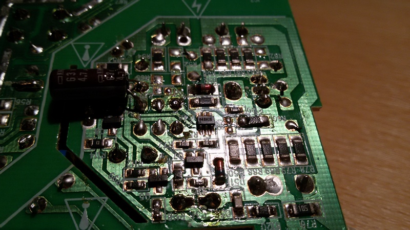

Op 6 november 2015 21:58:41 schreef daandc:
Wie kan mij wat meer vertellen over dit ic40 ?
Het gaat om een 6 poter met het opschrift 484h28 .
Als ik hier op google krijg ik weinig info hooguit wat vage pdf jes.
http://www.uploadarchief.net/files/download/20151106_171645.jpg
Ik dacht even aan een opto, maar gezien de plaats en de behuizing (SMD) is dat niet logisch.
En voor een UC4842 heeft 'ie te weinig pootjes...

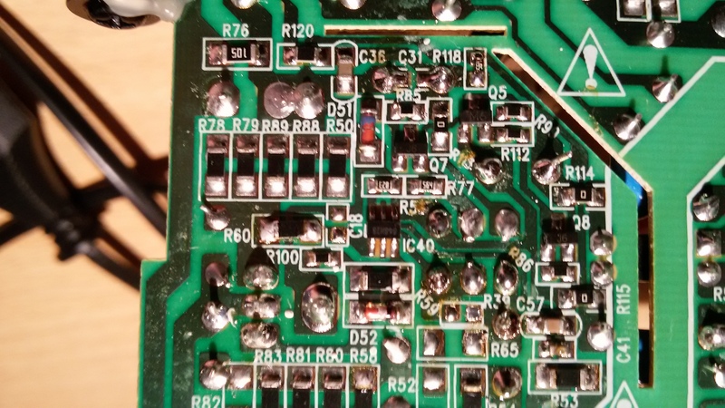

Behuizing is in ieder geval SOT363.
Maar kun je even een goed scherpe macro foto maken van het chippie?!
Foto is onduidelijk, maar volgens mij staat er 848H28, en niet 484H28...
Op 9 november 2015 15:06:53 schreef Arco:
AArgghh wat een @$%&^ ben ik !!
Jij hebt scherpe ogen arco !
http://www.uploadarchief.net/files/download/20151109_204826.jpg
Ik ga ff zoeken !!
Toch is dit het enige wat ik krijg.
https://www.google.nl/?gws_rd=ssl#q=ic+848h28
[Bericht gewijzigd door daandc op 9 november 2015 20:56:49 (12%)
Werkelijk geen idee wat het is. De pinnetjes zitten op een standaard 2.54mm pitch.
Het lijkt iets van een weerstands array, maar dan een hele kleine.
Met 2 of 3 1M (105) weerstanden?
De opdruk "Ω/T" doet mij aan een temperatuursensor denken...
